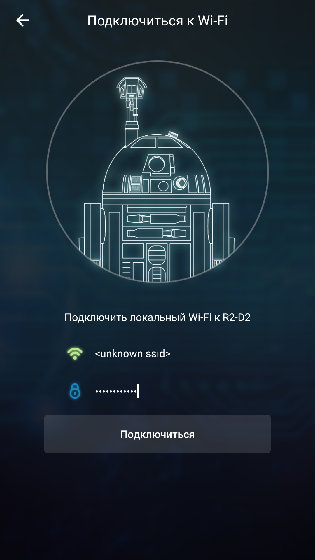

Re: R2-D2 - F.A.Q (Список вопросов и ответов)
Здравствуйте.
Нашел на просторах интернета видео по управлению R2D2 https://www.youtube.com/watch?v=iQqZspfANu8. Пытался это выполнить, не получается. Скажите наш так делает или для данной модели не предусмотрено?
Никак не могу подключить робота к локальной сети, подозреваю на то, что программа не видит название моего WiFi
уже и название менял на простое, бесполезно.
Есть у кого нибудь опыт подключения к роутеру?
