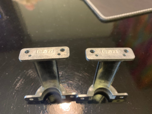

Добрый день! С выпуском 95 пришли 2 одинаковые детали BF-77. BF-78 отсутствует. Просьба заменить номер

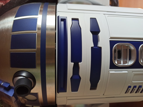

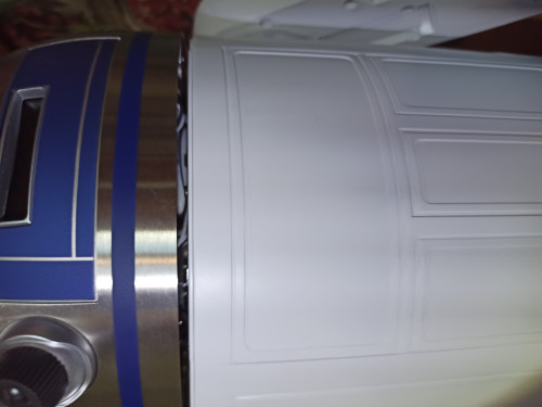

После установки панелей на корпус выявилась несостыковочка! Между правой опорой (от лица дроида) и серебряной уплотнительной накладкой, (на фото) видна щель! Причём я уже 5 раз пересобирал опору но это так и не помогло! Все винты затянуты до упора, все детали состыкованы, провода нигде не зажаты, всё сделано точно по инструкции! А с другой стороны всё идеально.

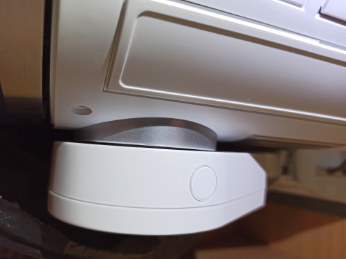

Также есть проблема с куполом! В 100 выпуске по инструкции поменял ось на более малую, вставил её в купол, и у становил купол таким образом, чтобы штифты на Y-образной детали вошли в отверстия на двигателе купола. Купол чётко встал на своё место, НО между задними панелями и куполом зазор больше чем у передних! Да и вообще между куполом и панелями довольно крупная щель! Я уже и пластины вытаскивал из под двигателя, но не помогло, пожалуйста помогите!
Прилагаю фото для наглядности:
Последний раз редактировалось Павел Ирматов 25 май 2020, 10:37, всего редактировалось 2 раза.

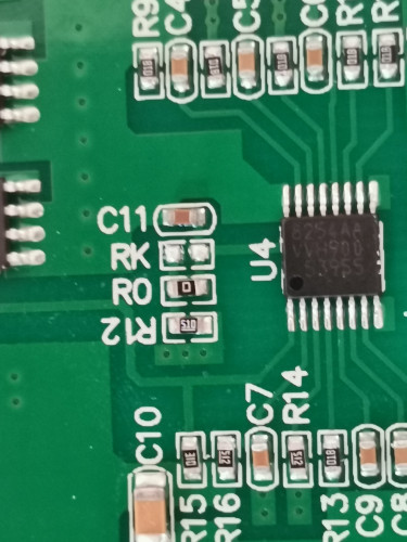

Добрый день. Собрал r2d2,активацию производил согласно инструкции - робот не ожил. почитав на форуме, проверил аккумуляторный отсек - напряжения с аккумуляторами нет. все кнопки испавны, напрямую от блока питания напряжение есть 12в. возможна несправность самого акк. отсека в отсутствие сопротивления rk
- Сообщения: 9
- Зарегистрирован: 21 апр 2017, 20:09
- Благодарил (а): 1 раз
- Поблагодарили: 2 раза
Это нормально. У моего дроида этого резистора тоже нет, но всё работает.

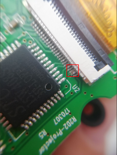

Мы обратили внимание, что на плате спаяно два контакта, что может являться причиной, по которой он не работает. Прошу дать комментарий и выслать новую плату, если это и является причиной неполадки.

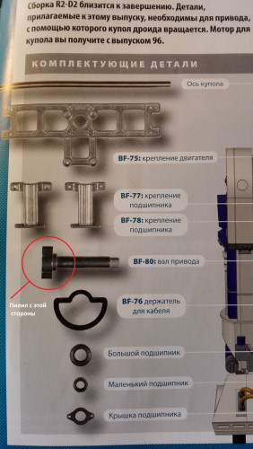

Добрый ДеньПавел Ирматов писал(а): ↑20 май 2020, 16:39 После установки панелей на корпус выявилась несостыковочка! Между правой опорой (от лица дроида) и серебряной уплотнительной накладкой, (на фото) видна щель! Причём я уже 5 раз пересобирал опору но это так и не помогло! Все винты затянуты до упора, все детали состыкованы, провода нигде не зажаты, всё сделано точно по инструкции! А с другой стороны всё идеально.
При сборке по инструкции с проставочками, купол стоял криво и зазоры спереди и сзади были не одинаковые.
Проставки выкинул и купол встал параллельно, но с большим зазором.
Зазор уменьшил спиливанием верхней части (там где пропилы) вала привода (BF-80) от мотора купола к самому куполу.
Эта деталь приходила в составе выпуска №95 - BF-80:Вал привода.
Мне хватило 2- 2,5 мм. Спиливал в 4 захода с промежуточной примеркой чтобы не спилить лишнего, в общем опытным путем.
PS
Возможно, но необязательно придется укоротить и ось купола из этого же выпуска, если после укорачивания вала, длина оси не позволит сесть куполу ниже, я не пилил.
Удачи
