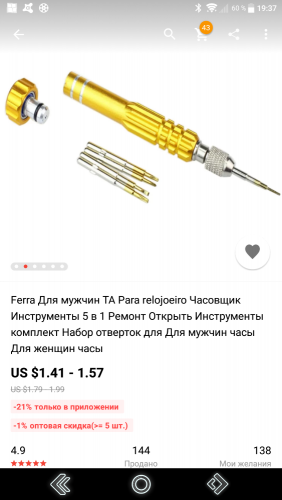

Сообщение Арамис » 01 апр 2018, 19:39
Я ещё заказал вот такую прикольную недорогую отвертку на алиэкспресс

Арамис писал(а): 01 апр 2018, 19:39 Я ещё заказал вот такую прикольную недорогую отвертку на алиэкспресс
я какраз такой и пользуюсь сейчас при сборке, и к сожалению эта отвертка хоть и послужит дольше и закручивать ей очень удобно но "китай" качество не намного выше подарочной и тоже съедается быстро!(совет-не крутить сразу с сильным усилием, непрофессиональные отвертки не проживут долго и винты залижут.Профи отвертки стоют немало. Но если крутить до ощютимого сопотивления чуток обратно потом дальше крутим и так постепенно и резьба нарежется и отвертка с винтами целее будут,а хорошей отверткой легко свернуть шляпку или совать резьбу
Примерная отвёртка)
