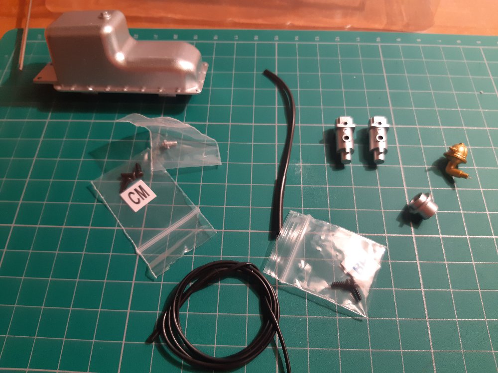

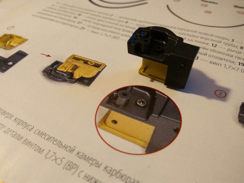

Всем привет! В 6 номере в моем экземпляре детали №9 - корпус поплавковой камеры карбюратора, вместо отверстия в одном месте сбоку, оказался штырь (на фото приложил свою деталь к фото из инструкции в журнале для сравнения). В этом номере не нашел дальнейшего сопряжения этого участка с чем либо еще, поэтому не знаю, повлияет ли это на дальнейшую сборку. Соответственно вопрос - можно ли так оставить и собирать дальше, или придется самостоятельно удалить штырь и просверлить на его месте отверстие? Если отверстие, то какого диаметра?

Руслан Феликсович Голубев писал(а): ↑03 май 2018, 16:53 Всем привет! В 6 номере в моем экземпляре детали №9 - корпус поплавковой камеры карбюратора, вместо отверстия в одном месте сбоку, оказался штырь (на фото приложил свою деталь к фото из инструкции в журнале для сравнения). В этом номере не нашел дальнейшего сопряжения этого участка с чем либо еще, поэтому не знаю, повлияет ли это на дальнейшую сборку. Соответственно вопрос - можно ли так оставить и собирать дальше, или придется самостоятельно удалить штырь и просверлить на его месте отверстие? Если отверстие, то какого диаметра?
туда втыкивается желтая трубочка №8 от вакуумного корректора трамблера зажигания
Т.е. все равно, отверстие или штырь на этой детали? Если отверстие, то трубочка уходит внутрь. Если штырь, то надевается на него. Все правильно понял?
Re: Проблемы возникающие при сборке Волги
Сообщение Чердаков Алексей » 03 май 2018, 19:13
Это дефект литья (на пресс-форме выпала вставка формирующая отверстие). Отрезать штырь и просверлить отверстие диаметром на 0,1мм больше,чем толщина штыря...

Алексей Викторович Чердаков писал(а): ↑03 май 2018, 19:13
:lol: А что туда втыкать то будете???

Сообщение Marat_Arslanov » 03 май 2018, 20:18
Не надо ничего отрезать и сверлить. На этот штырь трубка одевается от катушки золотистая. Это удобнее, чем вставлять ее в отверстие с подклеиванием.
Так точно :!:

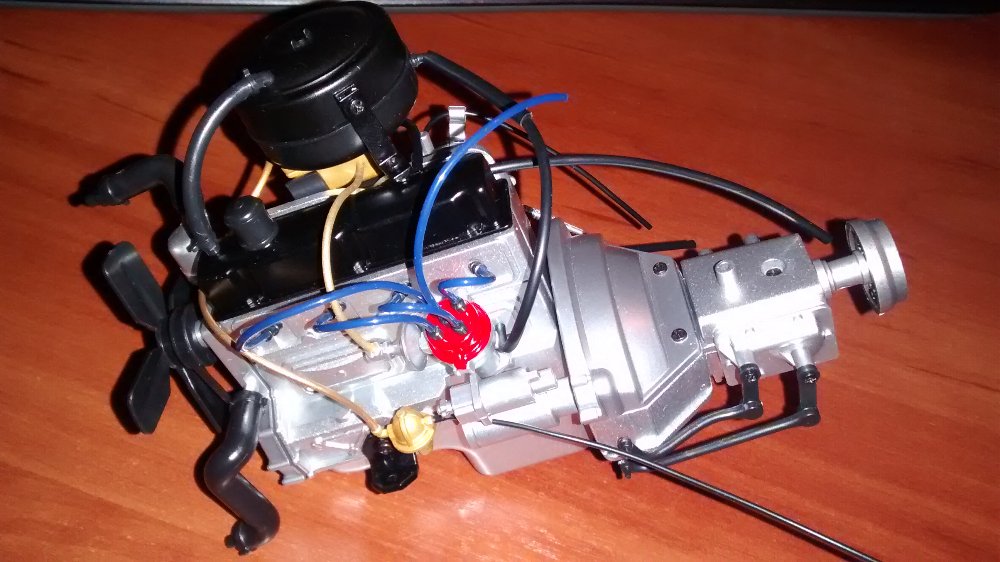

Максим Сергеев писал(а): ↑04 май 2018, 00:55 Купил сегодня 10й номер, собрал двигатель) Пока у меня никаких косяков не наблюдается :)
Но это потому что я покупаю, а не по подписке :lol:
Косяк наблюдается! :lol:
Неправильно подсоединены 3-4 провода :o Должно быть: 3й в 4ю "дырку",а 4й в 3ю :geek: (цилиндры работают 1-2-4-3 )

Алексей Викторович Чердаков писал(а): ↑04 май 2018, 01:08
Они против часовой что ли считаются?

Максим Сергеев писал(а): ↑05 май 2018, 15:28
Да!

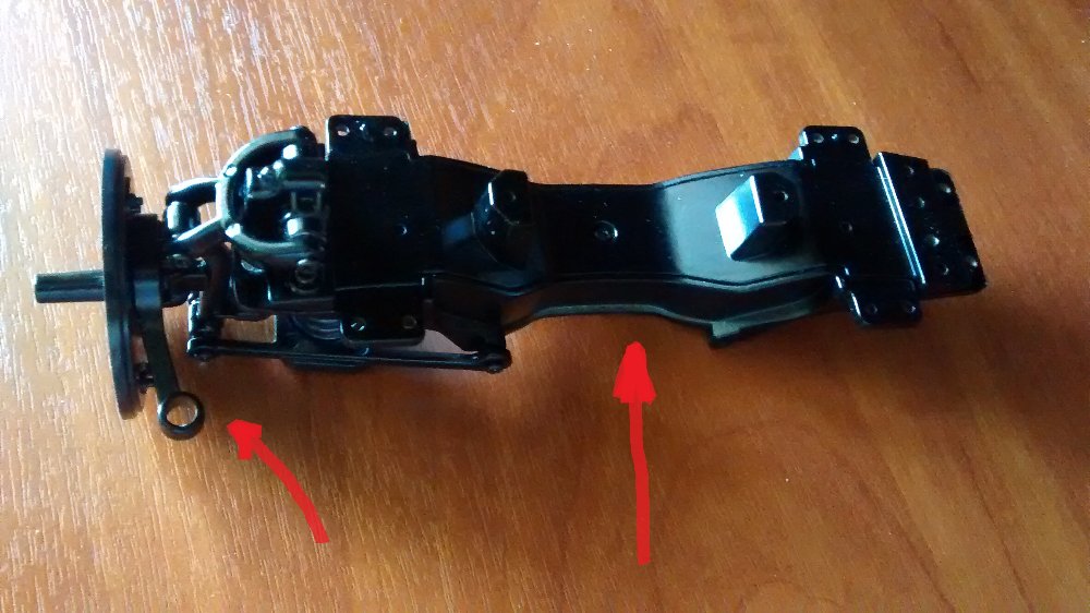

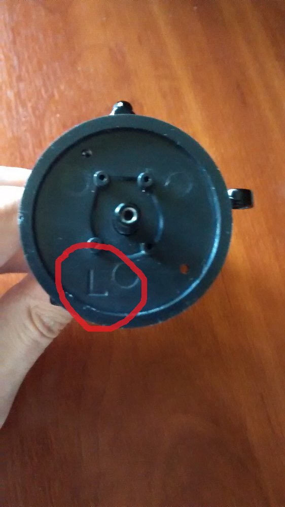

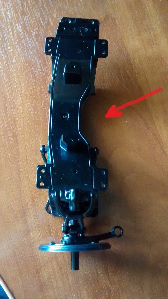

Коллеги, я тут нашел ошибку в инструкции по сборке левой стороны стойки.
Если следовать инструкции, то рычаг рулевой рейки поворачивающей колесо, оказывается повёрнут на внешнюю сторону, а не на внутреннюю как положено. Если же перевернуть подвеску рычагом внутрь, то выемка на подвеске под двигатель окажется наружу и двигатель на места креплений вы не установите ибо кардан будет упираться в подвеску.
Поскольку я колесо не одевал на диск, то обнаружил, что диск промаркирован внутри буквой L, что значит лево. И при сборке по инструкции эта буква оказывается вверху и перевёрнута вот так Г. Поэтому нужно просто перевернуть диск и тогда и L будет внузу и выемка на подвеске под двигатель внутри и рычаг рейки с внутренней стороны.
Вот она эта маркировка стороны диска L, что значит лево

Максим Сергеев писал(а): ↑09 май 2018, 11:29 Коллеги, я тут нашел ошибку в инструкции по сборке левой стороны стойки.
А почему вы решили,что рычаг под рулевую трапецию должен быть повернут внутрь? :shock: :shock: Взрыв схему посмотрите
На всех масштабных моделях рулевые рейки расположены внутри а не в сторону бампера.
Хотя судя по схеме она как раз направлена в сторону бампера. Но тогда нужно менять местами диск, потому что буква L не должна быть к верх ногами.
Я считаю,что не стоит полагаться на штамп на пластике отлитом в Китае (это мое личное мнение). Я думаю,что не имеет значение положение буквы на той части детали которая остается закрытой взору после сборки.
