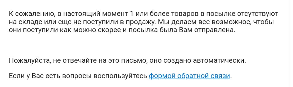

Поступила свежая информация от Деагостини :
ВЫПУСКИ КОЛЛЕКЦИИ "М 21"ВОЛГА" ВРЕМЕННО ОТСУТСТВУЮТ

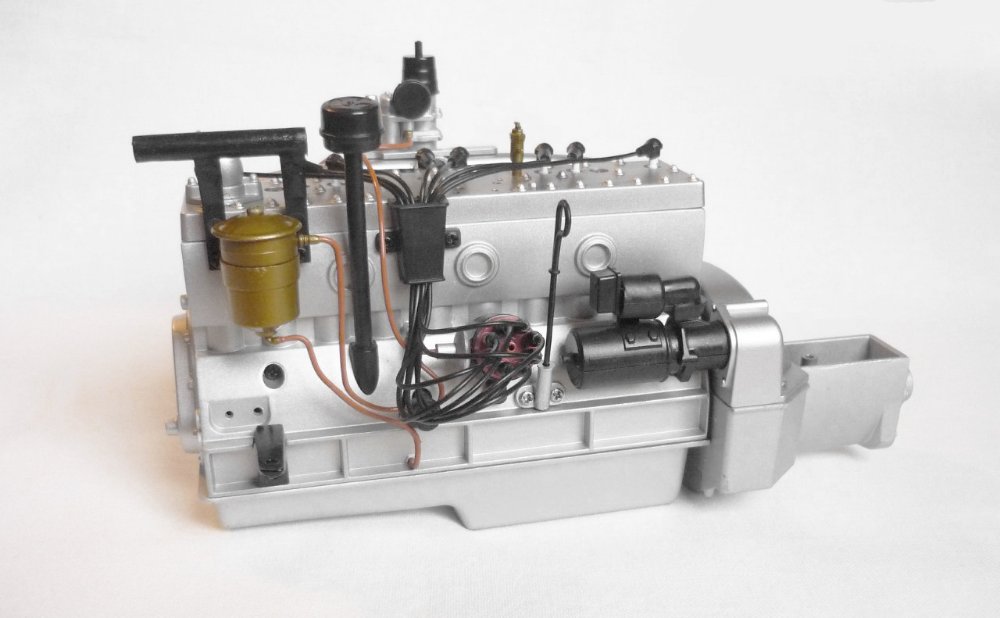

ГАЗ-М 20 ПОБЕДА и ГАЗ 21 ВОЛГА были с передним расположением рулевого механизма и рулевой трапеции!!!!Более прямой участок подрамника-ЭТО перед!!!Иначе двигатель не встанет!!!Переделка только лишнее время займет!!!
Александр Зыкин
Сообщения: 56
Re: Проблемы возникающие при сборке Волги
Сообщение Александр Зыкин » 20 май 2018, 22:34
Фото двигателя последней серии авто!!!Такой-же достался ГАЗ-24!!!!Первой серии!!!!Скорее всего это фото ДВС УМЗ!!!!
