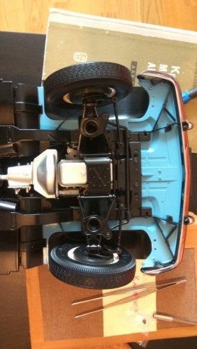

подскажите, у меня одного сход-развал такой после сборки 26 номера? как его можно исправить и выставить колеса параллельно кузову?
Сообщение Гордей » 01 окт 2018, 14:03
Константин Дмитриевич Бонадыков писал(а): 01 окт 2018, 12:30 подскажите, у меня одного сход-развал такой после сборки 26 номера? как его можно исправить и выставить колеса параллельно кузову?
У вас неправильно собрана тяга сошки рулевого управления. Наконечники тяги должны смотреть внутрь, а не наружу.

у меня посадочные отверстия на наконечниках и на тяге квадратные, причем квадрат этот повернут так что наконечники полюбому будут смотреть наружу, это брак?
Сообщение Гордей » 01 окт 2018, 15:38
Константин Дмитриевич Бонадыков писал(а): 01 окт 2018, 15:33 у меня посадочные отверстия на наконечниках и на тяге квадратные, причем квадрат этот повернут так что наконечники полюбому будут смотреть наружу, это брак?
Нет, это не брак. При неправильной установке, наконечники смотрят наружу, при правильной - внутрь. Просто поменяйте их местами.

Сообщение Константин Дмитриевич Бонадыков » 01 окт 2018, 15:41
спасибо :)

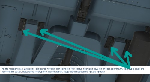

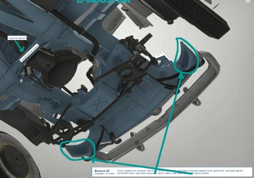

извиняюсь за любопытство..А в каком номере будет "телевизор"?...Это такая поперечина,которая соединяет левый и правый брызговики..В каталоге деталей не нашёл...

В каталоге он обозначен D101 - панель облицовки радиатора верхняя, и отнесен к 102 выпуску, но из за изменения порядка в каком номере он будет в действительности, тоже интересно.

в номере 42 в комплектации указаны надставка переднего крыла левая, надставка переднего крыла правая..Что это за детали такие?..Фото есть?

Сообщение snap snap » 13 окт 2018, 09:28
Вадим Владимирович Брешенков писал(а): 13 окт 2018, 05:36 в номере 42 в комплектации указаны надставка переднего крыла левая, надставка переднего крыла правая..Что это за детали такие?..Фото есть?
Сообщения: 154
Откуда: Сыктывкар
Поблагодарили: 31 раз
Сообщение Вадим Владимирович Брешенков » 13 окт 2018, 13:34
Спасибо!

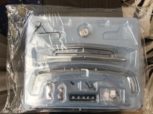

Здравствуйте, сегодня получил еще 4 номера (2,3,4,5) ...если честно ,то разочарован ,вроде цена "машинки" выходит не очень дешевой и хочется за эти деньги получить качественные делали и инструменты а также полный комплект во всех номерах .
Теперь по делу . отвертка ,которая была в 1-ом номере "сдохла"практически сразу ,напрашивается вопрос - зачем комплектовать наборы ,такими дешнянскими отвертками ? ... в этом же номере отсутствовали несколько винтиков(сколхозил из того ,что было под рукой) по факту сборки ,детали - которые крепились к металлическим поверхностям - болтаются .т к не знаю как их привинтить .далее номер ,в которой передний бампер ...его не скрывал пока ,но визуально видно ,что отсутствует 2 детали - подфарник и кронштейн буфера. ...опять же все что крепил к железу - болтается т к сдохла еще одна отвертка (ну не понятно мне как прикрутить болтик в отверстие ,где нет резьбы)
отсутствуют 2 детали

Обменяй не комплектный номер и используй любую другую отвёртку
