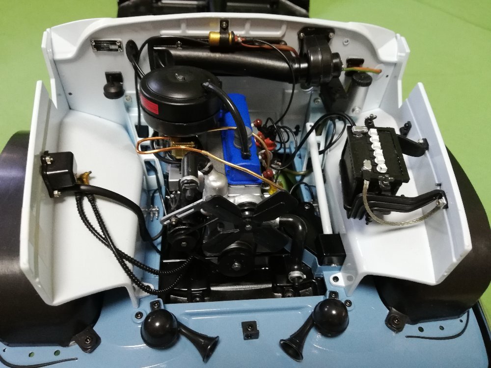

Чего только не приходится делать людям, что бы исправить ту гнусную похабщину, которую изготовило ДеА вместо КПП....((((
У DeA исключительно наплевательское отношение к подписчикам!

Сообщение Константин Феофанов » 09 янв 2019, 14:19
Психанул:
Жду следующего припадка, еще передние колесные шланги забубенить в подкрылки таким макаром:
и подмоторку, развести трубки тормозов и сцепления.

Константин Феофанов писал(а): 09 янв 2019, 14:19
Для этого надо сначала удалить странные черные пластмассовые брызговики, и обрезать с днища лишний материал, заходящий в колесные ниши. Задние арки колес, кстати, тоже неправильные.

Евгений В писал(а): 10 янв 2019, 08:28 Для этого надо сначала удалить странные черные пластмассовые брызговики, и обрезать с днища лишний материал, заходящий в колесные ниши. Задние арки колес, кстати, тоже неправильные.
Подкрылки как раз выполнят роль перегородки, другое дело, что их лучше перекрасить в цвет кузова.
К подкрылку в районе амортизатора привинчу уголок и на нем сделаю переход от шланга к трубке, уходящей через подкрылок в никуда, но якобы к "лягушке".
Будет почти как на настоящей машине. Другое дело, что разглядеть в том месте что-то совершенно нереально.

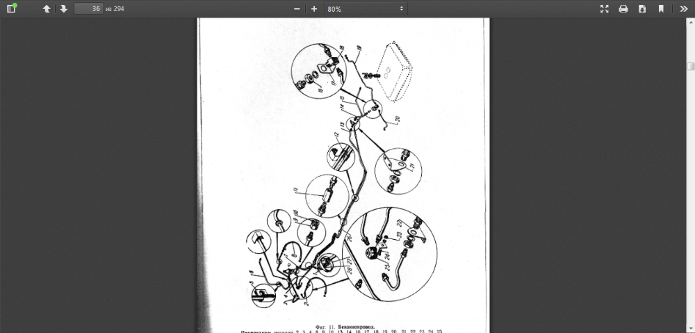

Костя, привет! Немного перестарался с магистралями по дну кузова - никогда там не было пружинной арматуры, да и трубка заднего моста тоже.
А ваще выглядит нарядно - молодец!

Olenevod писал(а): 12 янв 2019, 16:27 Костя, привет! Немного перестарался с магистралями по дну кузова - никогда там не было пружинной арматуры, да и трубка заднего моста тоже.
Привет, Виталий!
Где то прочитал, что есть армировка на трубках.

Вот глянь на родную взрыв-схему М21 именно Звезды:
Здесь изобрАжены обе трубки и трубка тормозная заднего моста. Описание по номерам могу скинуть...
Виталий, спасибо!
Эту картинку мне Андрей Шнайдер скидывал.
