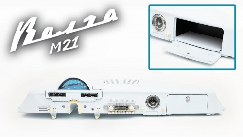

Гордей, собрал, не дожидаясь курьера? Что то быстро получилось :roll: 8-) :mrgreen:
С ума сойти, петли бардачка ажно по 2 винта с кажной стороны!!! Видать, один перегреваться будет! :mrgreen: :mrgreen: :mrgreen:
И как бардачок открывать, если ногтей нет? Кого-то оставлять там придется :mrgreen:

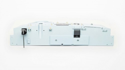

Лично меня заинтересовали две вещи! Что за странный выступ в верхнем правом углу вещевого ящика? В оригинале вроде такого нет!
Второе - а где фирменная отвёртка от ДеА? Поломалась? В правду сказать - у меня тоже такая есть, как на видео! :D ;) 8-)
Сообщение Гордей » 21 янв 2019, 17:20
Olenevod писал(а): 21 янв 2019, 16:28 Лично меня заинтересовали две вещи! Что за странный выступ в верхнем правом углу вещевого ящика? В оригинале вроде такого нет!
1. Туда скорее всего попадает место соединения каркаса кузова с передком.

Посмотрел опубликованные в разделе График/сборка фото окончательного вида приборной панели и понял, что самым ярким элементом ее будут винты крепления петель бардачка:
И самое печальное, что краска не поможет :? :(
Неужели при такой конструкции панели со скрытыми полостями, нужно было так сделать крепление петель? :roll:
Когда я по молодости работал конструктором еще в СССР, был у нас Главный конструктор, пожилой дядечка, Парфенов Владимир Васильевич. Когда ему приносили подобные конструкторские решения, он говорил: Чтобы так сделать, нужно очень сильно Родину ненавидеть! :roll:
Не иначе, как китайцы внесли изменения, наши бы не догадались :mrgreen:
Сообщение Гордей » 25 янв 2019, 12:08
Константин Феофанов писал(а): 25 янв 2019, 11:23 И самое печальное, что краска не поможет :? :(
Ну почему не поможет? Они хотя бы не бросаются в глаза))

Но главный вопрос, не как улучшить, ибо нет ничего столь совершенного, чего нельзя было бы улучшить, а почему профессионалы не сделали сразу, как положено? :twisted:

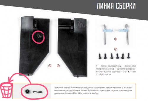

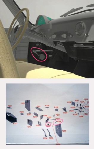

Интересное в будущем:
иллюстрация из книжки
ручка которой не было, стоит в 3D модели, также есть в схеме сборки, при чем P257 обозначена розеткой, P258 приводом вентиляции.
это все было произведено,скомплектовано, и отменено.
останется не занятое отверстие в левой обивке.
где то оптимизация, где то – где не нужно - следование техзаданию.
количество энтропии снова повысилось.

Потому что если сделать петли как-то иначе, особенно при невысоком качестве проработки, свойственному партворкам, половина "моделистов" их сломает, и тут поднимется опять ужасный вой на тему "как проклятые капиталисты вытягивают деньги из русских".

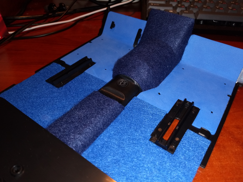

не уверен по поводу воя, в том числе - причастности тех самых пресловутых выдуманных "капиталистов", но тема "что было лишнего в предыдущих страшных моделях" набирает обороты с каждым выпуском. :lol:
upd: полдня на валенки :D

полдня на валенки..
Мысли вслух...
Не проще ли наклеить на коврик для мышки бархатную бумагу(в канцтоварах продаётся,для детского творчества) и всё это дело прилепить на двусторонний скоч?..Правда,проблематично подобрать по цвету,но есть любители "поэкспериментировать" )))..Например,коврики бордовые постелить..)))
Иван Иванов
Сообщения: 56
Зарегистрирован: 06 апр 2018, 07:46
Благодарил (а): 21 раз
Сообщение Иван Иванов » 28 янв 2019, 11:17
Если без тоннеля, то можно и просто черный мышиный коврик потоньше. А вот если тоннель, то там желательно
в 2D полностью повторить 3D форму, а иначе все это не прилепить и держаться не будет. Миллиметровый фетровый вариант, по сути, тот же классический войлок. Осталось спереди нашлепки убрать и будет вполне натурально. Там же еще багажник, думаю, будет просто пластик, как раз остатки темно-синего туда.
