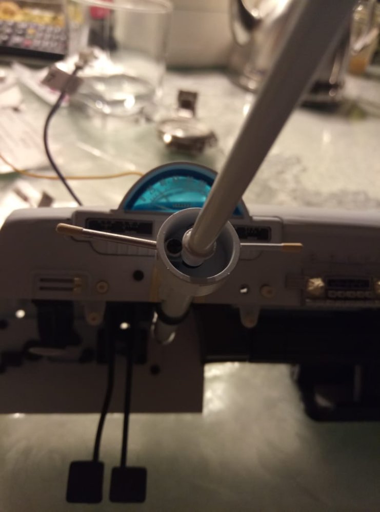

Сегодня выяснилось, что руль мы рановато собрали! :cry:
Не лезет, батька😆😆😆
Надо руль снимать
(взято у дружественного сайта!)

Сообщение snap snap » 25 фев 2019, 22:58
Olenevod писал(а): 25 фев 2019, 22:22 Сегодня выяснилось, что руль мы рановато собрали! :cry:
У некоторых, у кого отваливалась и не держалась кнопка клаксона и была хорошо приклеена по совету журнала, вот им может без последствий и не разобрать будет.

Сообщение drifter » 26 фев 2019, 06:20
:lol:
Как говориться поспешишь - других сборщиков насмешишь) Некоторые элементы не рационально ставить до финала сборки. Например такие как бампер, колёса, ну и как показала действительность - руль тоже.

Сообщение АЗЛКМ2140СЛ » 03 мар 2019, 22:11
Не лезет, батька😆😆😆
Надо руль снимать
В ВК видел, один человек нормально поставил руль, хоть и немного приучился с его слов
