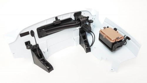

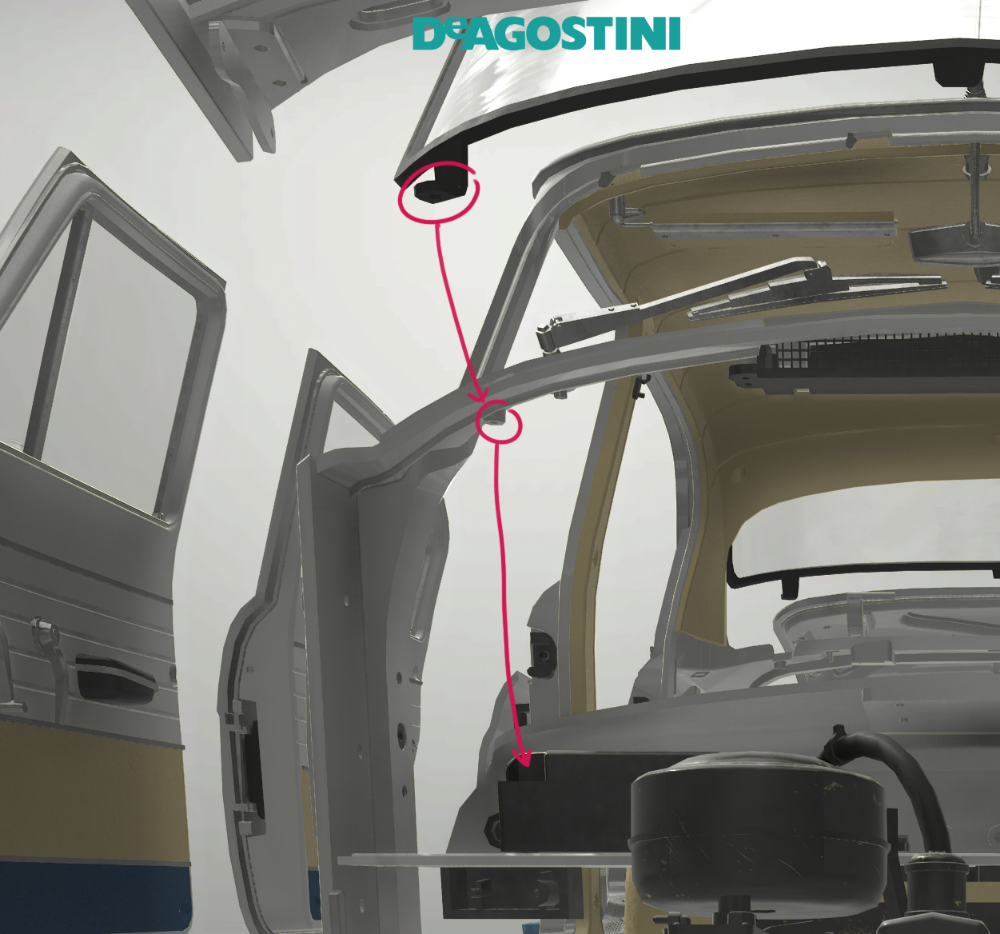

Виста
Зарегистрирован: 03 дек 2015, 19:19
Сообщение Виста » 07 фев 2019, 00:40
И кто подскажет кудой идет "тросик" "подсоса. Пролистал 33 страницы. ответа не нашел. :?
Сообщение Гордей » 07 фев 2019, 01:28
Виста писал(а): ↑07 фев 2019, 00:40 И кто подскажет кудой идет "тросик" "подсоса. Пролистал 33 страницы. ответа не нашел. :?
Его нужно завести вниз, в отверстие усилителя лонжерона, где он теряется
Константин Феофанов
Сообщения: 837
Благодарил (а): 602 раза
Поблагодарили: 427 раз
Сообщение Константин Феофанов » 07 фев 2019, 09:24
Гордей писал(а): ↑07 фев 2019, 01:28
Гордеич, классное решение!
Как чего накосячили, сразу должно идти вниз в лонжероны и теряться, а я то думаю, зачем там столько дырок? :mrgreen:
И чего в лонжероне тросу подсоса делать? Он от тормозов подсасывает, от бензобака, от глушителя? :mrgreen: Он должен к тягам карбюратора иттить! Лучше уж приклеить к низу корпуса воздушного фильтра, меньше стыда.
Я, кстати, давно задавал этот вопрос, но тогда ответили, что пока не решили. Оказалось, все гениально просто! И как мы сами не догадались?! :mrgreen:
Мы тут все трубки сцепления и тормозов переделываем на медь, лягушку мутим, уже почти смирились, и на тебе снова! Никогда такого не было и вот опять, как говорил незабвенный В.С. Черномырдин. :mrgreen:
Последний раз редактировалось Константин Феофанов 07 фев 2019, 09:30, всего редактировалось 1 раз.
Сообщение Гордей » 07 фев 2019, 09:29
Константин Феофанов писал(а): ↑07 фев 2019, 09:24 Гордеич, классное решение!
Я получил такой ответ в своем время: "Про эту тягу все забыли (в том числе и я). Пока оставим все как есть, если будет переполох, то сделаем дополнительную фотографию в инструкциях. Надо будет придумать на досуге куда ее вставить."

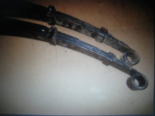

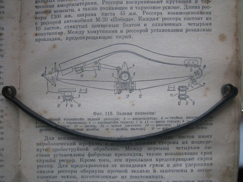

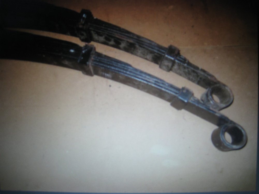

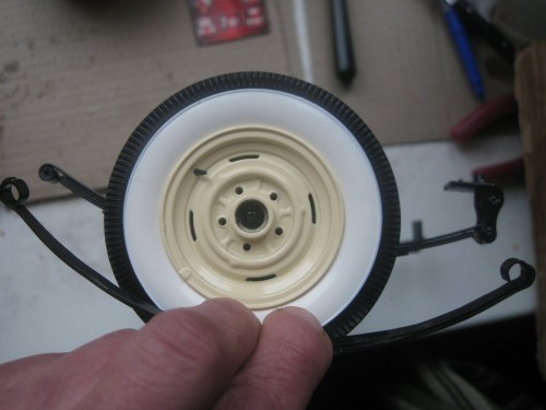

Сообщение Olenevod » 11 фев 2019, 16:11
И снова очередной ЛЯП от ДеА!!!
На этот раз внимание не то что упало, а просто упёрлось в правильность формы рессор, которые многие уже внедрили в модель!
Родные рессоры из тырнета
Сравнение с картинкой из книги по ГАЗ-21
Визуальное отличие рессор - куда "смотрит" ушко рессоры?

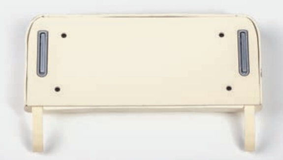

drifter
Сообщения: 160
Откуда: Томск
Поблагодарили: 78 раз
Сообщение drifter » 15 фев 2019, 02:12
Сергей М21 Волга писал(а): ↑18 янв 2019, 15:11
ECR33 писал(а): ↑18 янв 2019, 00:17 По поводу привода лючка вентиляции. Обратите внимание на официальное фото с демо-модели выше с видом под приборку!..
...Хотелось бы комментариев Сергея по конструкции привода. :D
Добрый день. Я пока сам в недоумении от таких поворотов судьбы. Задал вопрос разработчикам по поводу привода лючка вентиляции. У меня конечно есть версия, но лучше дождусь их ответа и тогда уже напишу здесь.
А как вам такой поворот судьбы?
4 дырки, это просто позор какой то.. А топорные углы и щели?
С таким подходом дело дойдёт до того, что будем прикручивать передние двери на лицевую сторону крыльев
Я думаю это тот случай когда надо переработать данную деталь и сделать дополнительный номер с нормальной спинкой.
Вадим Владимирович Брешенков
Сообщения: 154
Откуда: Сыктывкар
Поблагодарили: 31 раз
Сообщение Вадим Владимирович Брешенков » 15 фев 2019, 03:06
Да ужжж...Деа этими внаглую неприкрытыми винтами знатно над нами,сборщиками,постебался….
Константин Феофанов
Сообщения: 837
Сообщение Константин Феофанов » 15 фев 2019, 10:17
Вадим Владимирович Брешенков писал(а): ↑15 фев 2019, 03:06 Да ужжж...Деа этими внаглую неприкрытыми винтами знатно над нами,сборщиками,постебался….
На Победе они тоже были, но верхние немного замаскированы поручнями, которых на Волге нет. Кроме того, у Победы обивка темнее и не так бросается в глаза, по крайней мере, на фото, вживую не видел.
А вот на ЗиСе нашли выход.
Видите винтики?:
А они есть:
Сергей Александрович Голов
Сообщения: 45
Благодарил (а): 9 раз
Сообщение Сергей Александрович Голов » 15 фев 2019, 11:56
Добавить в эпокситку колер и залить эти дырки нахрен.
Сообщения: 154
Откуда: Сыктывкар
Сообщение Вадим Владимирович Брешенков » 15 фев 2019, 14:19
можно всё сделать...В том числе,и на клипсы посадить...А можно сборщикам показать в стиле "смотрите !!!...как это круто !!..А то,что это убожество-так это ваши,сборщики ,проблемы!!!..ухахахахах!!!"
