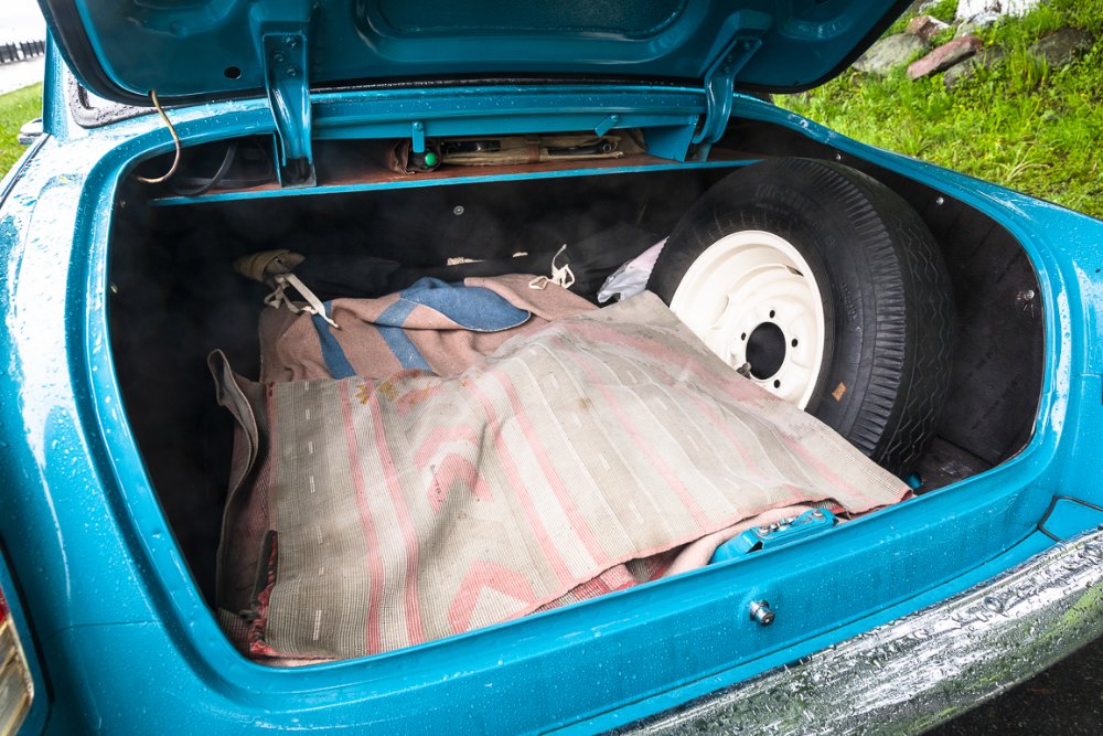

Сообщение Арамис » 18 апр 2019, 15:45
Вот нашёл пару фото

Есть некоторая особенность монтажа запасного колеса в нишу. Надо будет открутить штырь от пола багажника, вставить его в отверстие диска, установить колесо в нишу и обратно зафиксировать штырь в багажнике. Это связано с очень "толстым" диском. Инструкция будет в 67 номере.
Получается придётся отказаться от фиксации крепления винтом, в силу возможности доставать запаску на готовой модели..?
Можно попросить вас развернуть колесо в нише другой стороной? Хочется посмотреть возможность крепления в обратном варианте. Ибо внутренняя сторона диска с винтами выглядит крайне позорно.

Если планируете доставать запаску, лучше ее не крепить штырем. Отодвиньте его наверх, в таком положении он не будет мешать колесу и комплектность сохранится.
Фотографию багажного пространства с колесом "наоборот" сейчас сделать не смогу. Однако, как я писал ранее, все колесные диски (все пять) одинаковые. Так что вполне можно себе представить как все это хозяйство будет выглядеть.
В комплектации запасного колеса нет только хромированного колпака. Все остальное как у всех остальных колес.
