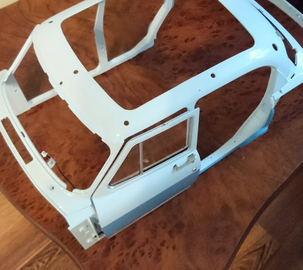

При сборке 73 номера выяснилось, что винт ММ длинее отверстия примерно на 0,5 мм.
Планируется ли замена этого винта или доукомплектовка одного из последующих номеров укороченными винтами или шайбами для подкладки под планшайбу винта?

Ответит. Возможно, даже пришлют укороченные болты. Но если что, сами допилим, не впервой :mrgreen:

Напильник в руки... Проблема решается просто

Ребята, получил кузов и собрал дверь.
Докладываю: все косяки, обнаруженные вами у меня присутствуют.
Не завинчивается винт крепления двери на миллиметр примерно. Дверь висит, зазор ужасный.
Стекло у двери опускается всего на треть.
Плюс куча всяких мелких царапин и непрокраса.
Хромированные ручки тоже с нарушением хрома

Арамис писал(а): ↑02 авг 2019, 18:38 Ребята, получил кузов и собрал дверь.
У меня закрутилось впритык, но всё равно, провисает.

Константин Феофанов писал(а): ↑25 июл 2019, 10:59 Добрый день, Сергей!
Добрый день.
При сборке своей модели (до выпуска основного тиража в продажу) я тоже столкнулся с подобной проблемой. Винт был длиннее чем надо (либо отверстие "короче") и при сборке узла нижняя плоскость двери упорно выступала за порог модели. Об этой проблеме было сообщено изготовителю, и он обещал к основному выпуску все исправить. Я видел исправленную версию (но не в продаже, а просто образец). Там винт остался прежним (ММ), а отверстие в петле углубили. Видимо часть деталей на тот момент уже успели выпустить, а остальные сделали правильными.
В данном случае можно:
- поменять петлю
- засверлить отверстие в петле чуть глубже
- напильником укоротить винт
- подложить подходящую шайбу (проставку) под шляпку винта

По одному из советов попробовал укоротить винт. Не помогает. Всё равно винт не закрутить полностью. Проблема в том, что резьба у винта не под корень шляпки, а где то миллиметр или половину миллиметра не доходит до шляпки.
По другому совету подложил шайбу. Помогло. Теперь дверка не болтается. Так что идите таким путём.
Напильник не поможет. Только шайба

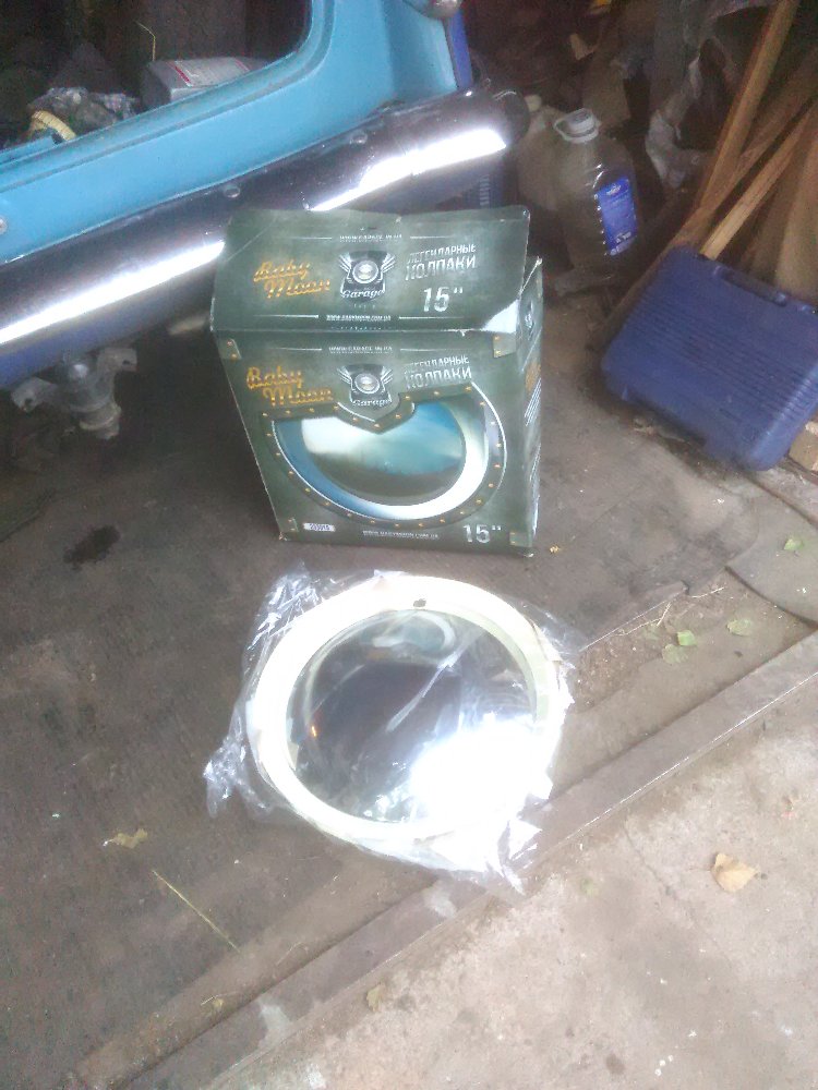

А вайтволл будет? :roll:
Могу предложить такие колпаки с вайтволлом:
ооо.. хочу такие. где взять? и цена? как крепятся?

Михаил Васильевич Харченко писал(а): ↑14 сен 2019, 21:48 ооо.. хочу такие. где взять? и цена? как крепятся?
Доброе утро! Может Вы не совсем поняли - это на масштаб 1:1. Пишите в ЛС - договоримся! ;)
