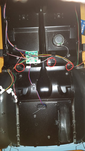

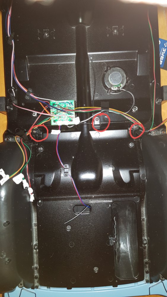

Здраствуйте на выпуске номпр 14 ,плохо винты держатся закручены до упора весь задок шатается вниз верх последняя часть шатается другую пробовал тоже также обратился с заменой на сайт сказали написать вам
Olenevod
Сообщения: 411
Откуда: Подольск (Климовск)
Поблагодарили: 211 раз
Сообщение Olenevod » 10 дек 2019, 17:10
Нарек Степанович Керопян писал(а): ↑10 дек 2019, 15:08 Здраствуйте на выпуске номпр 14 ,плохо винты держатся закручены до упора весь задок шатается вниз верх последняя часть шатается другую пробовал тоже также обратился с заменой на сайт сказали написать вам
В выпуске № 14 прикручивается средняя часть пола к передней части! Вы это имели ввиду? Лично у меня шатается задняя часть относительно средней. Но особо переживать не стОит! Когда будете монтировать кузов - всё исчезнет (люфты). Но судя по тому, что Вы собираете только 14 номер - Вам до кузова ещё года полтора! ;)
Зарегистрирован: 30 май 2019, 15:41
Откуда: Тольятти
Сообщение Нарек Степанович Керопян » 10 дек 2019, 17:28
Я на 45 выпуске сейчас ожидаю по подписке 46,47,48,49 ,прост я не знал что можно оброщатся по таким поводом поздно всё узнал вот и обратился но она у меня не чуть чуть шатается а приподнемаю модель она заламывается там ,вот в этих местах выделил
Olenevod
Сообщения: 411
Сообщение Olenevod » 10 дек 2019, 21:36
Надо же, какое совпадение! Сегодня переносил модель на другой стол и снова меня начало раздражать подвижность задней части, как и у Вас, но под углом не складывается. Подниму завтра журналы по сборке, изучу диаметр и длину винта и попытаюсь подобрать из запасов что-нибудь "по-мощнее". И если получится, то завтра отпишу свой отчёт. ;)
Olenevod
Сообщения: 411
Сообщение Olenevod » 10 дек 2019, 22:23
Не стал я ждать следующего дня, сейчас поднял 17 выпуск и убедился, что третья часть крепится винтами ЕМ. На этих винтах мелкая резьба и когда я открутил (точнее вытащил плоскогубцами) один из винтов, то обнаружил, что резьба вся забита хрен знает чем, поэтому винт и не выкручивался! Размер его 2.3х5 мм. Порывшись в остатках я нашел два винта КР (он для пластмассы предназначен), больше похожи на саморезы и размер получше 2.4х5. Вкрутил вместо ЕМ довольно таки легко, но главное винт затянулся хорошо. И самое неожиданное - шатание днища багажника практически прекратилось!!! Второй винт заменил с другой стороны (центральный не трогал потому что больше нет таких винтов :( ) люфт стал практически не заметен.
Вот Вам вариант "лечения". Только я сомневаюсь, что винт КР у Вас есть на данном этапе сборки, кажется эти винты с более поздних выпусков (искать сейчас неохота № выпуска с этими винтами). Удачи! И наберитесь терпения.
Добрый день.
Если отверстие в детали больше положенного (винт проваливается), есть два варианта: или отверстие слишком большое, или винт слишком мал (пересортица в размере).
Можно попробовать решить проблему малой кровью - подобрать из остатков винт с чуть большим диаметром.
Можно попробовать поменять деталь. Скорее всего поменяют, но долго из-за пересыла.
Главное чтобы две половинки пола шасси стыковались друг с другом без зазоров и несовпадений по плоскостям. В противном случае потом плохо будет стыковаться верх и низ кузова. То что сейчас фиксация неплотная, это не так критично как кажется на первый взгляд. В последствии (когда верх кузова встанет на шасси) все нижние детали притянутся к верхним и "контур" замкнется.
Однако я не призываю собирать модель в режиме "и так сойдет". Можно оставить как есть, а можно (за счет более крупных винтов) устранить люфт. Главное (повторюсь), чтобы сопряжение двух деталей было нормальным.
Сергей.

Нарек Степанович Керопян писал(а): ↑10 дек 2019, 17:28 Я на 45 выпуске сейчас ожидаю по подписке 46,47,48,49 ,прост я не знал что можно оброщатся по таким поводом поздно всё узнал вот и обратился но она у меня не чуть чуть шатается а приподнемаю модель она заламывается там ,вот в этих местах выделил
Чисто теоретически, модель "заламываться" в этом стыке не должна, поскольку три винта находятся не на одной прямой.
Проверьте пожалуйста, плотно ли прилегают детали пола друг к другу. Если стык будет с зазорами (детали "не сели" на место"), то в дальнейшем при "свадьбе" верха и низа кузова будут трудности.
Если детали сходятся плотно (все смонтировано верно), а винты просто не держат - попробуйте винты большего диаметра (как я писал выше).

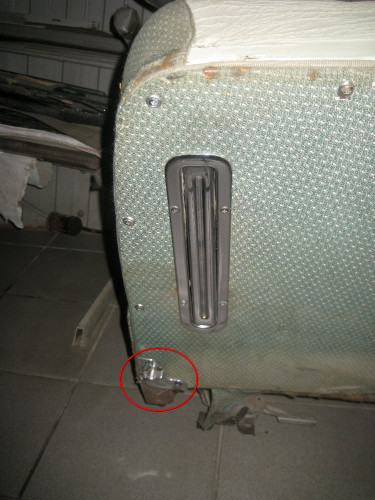

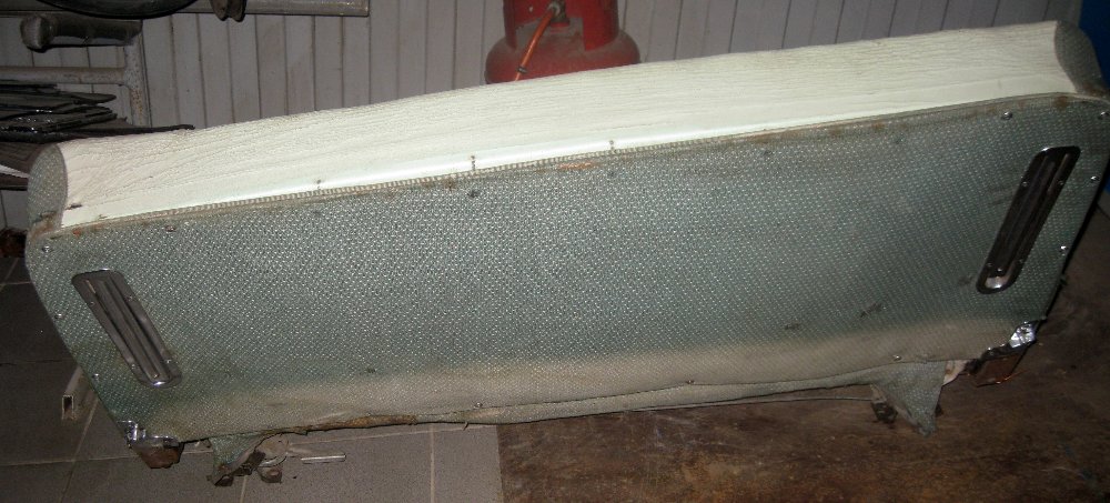

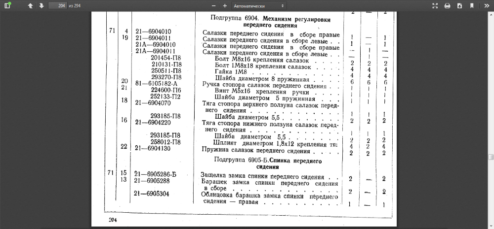

Ещё один промах от ДеА!
СПИНКА ПЕРЕДНЕГО СИДЕНЬЯ ЛИШИЛАСЬ УГОЛКА И БАРАШКА!
Барашек откручивается перед раскладкой в горизонтальное положение.
Сегодняшнее фото родных сидушек от
Звезды
И ещё - сплошной синей нижней платформы с ручкой не должно было существовать - смотрите рисунок с каталога. Там были раздельные уголки!
