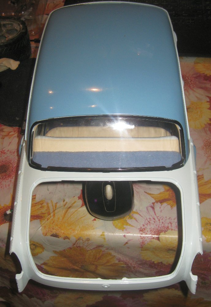

Роман Михайлович Шурпик писал(а): ↑12 июн 2019, 23:39
Bunker писал(а): ↑08 июн 2019, 11:50 Коллеги! У кого какие идеи по цвету и фактуре полки между задним сиденьем и задним-же стеклом? Я уже просто устал от многоообразия решений :mrgreen:
Я тоже буду в цвет пола и багажника, беж ткань:)
Я лично сделал под цвет крыши, более светлый тон, чем покрытие пола:

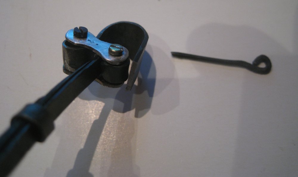

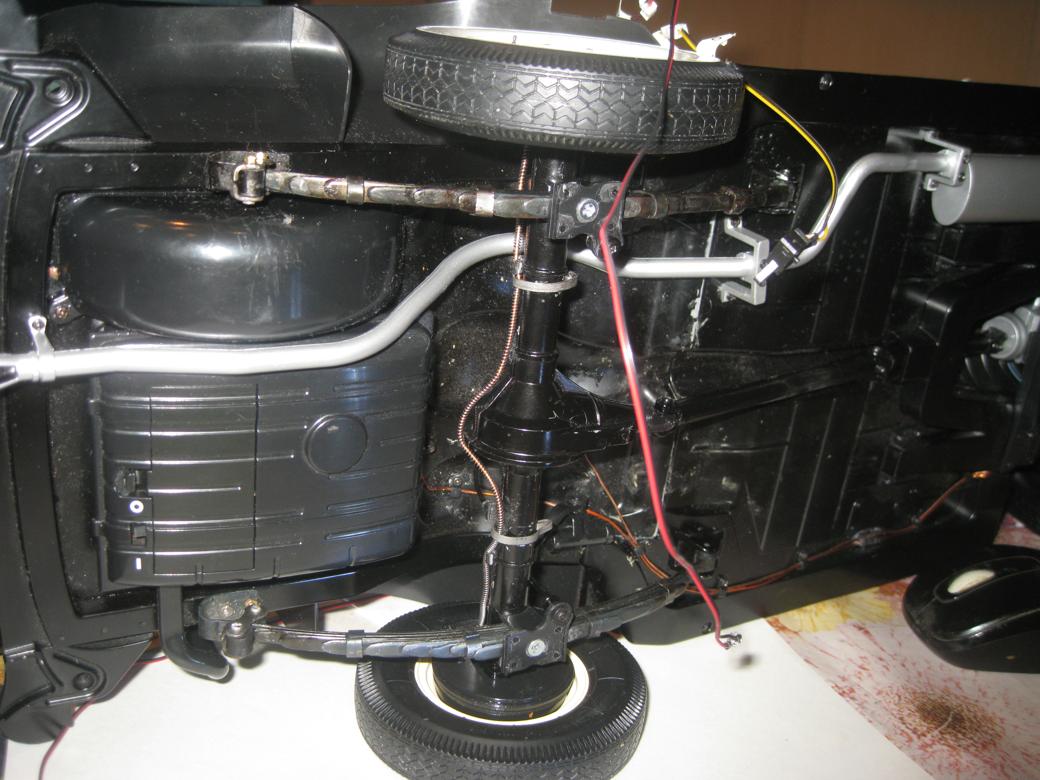

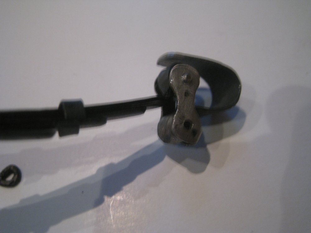

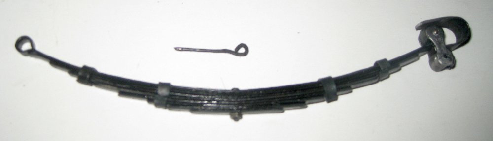

За рессоры уже говорилось, что нам подсунули фуфло, поэтому решил переделать их, как должны быть:
Olenevod
Сообщения: 411
Откуда: Подольск (Климовск)
Поблагодарили: 211 раз
Сообщение Olenevod » 18 янв 2020, 12:21
И так, необходимо закончить обзор по переделке рессор (и не только):
Вид снизу собранных рессор.
Ну и видео, как это работает: (пока не получается вставить! Буду разбираться с ноутом)
https://www.youtube.com/watch?v=z39YF2k ... e=youtu.be

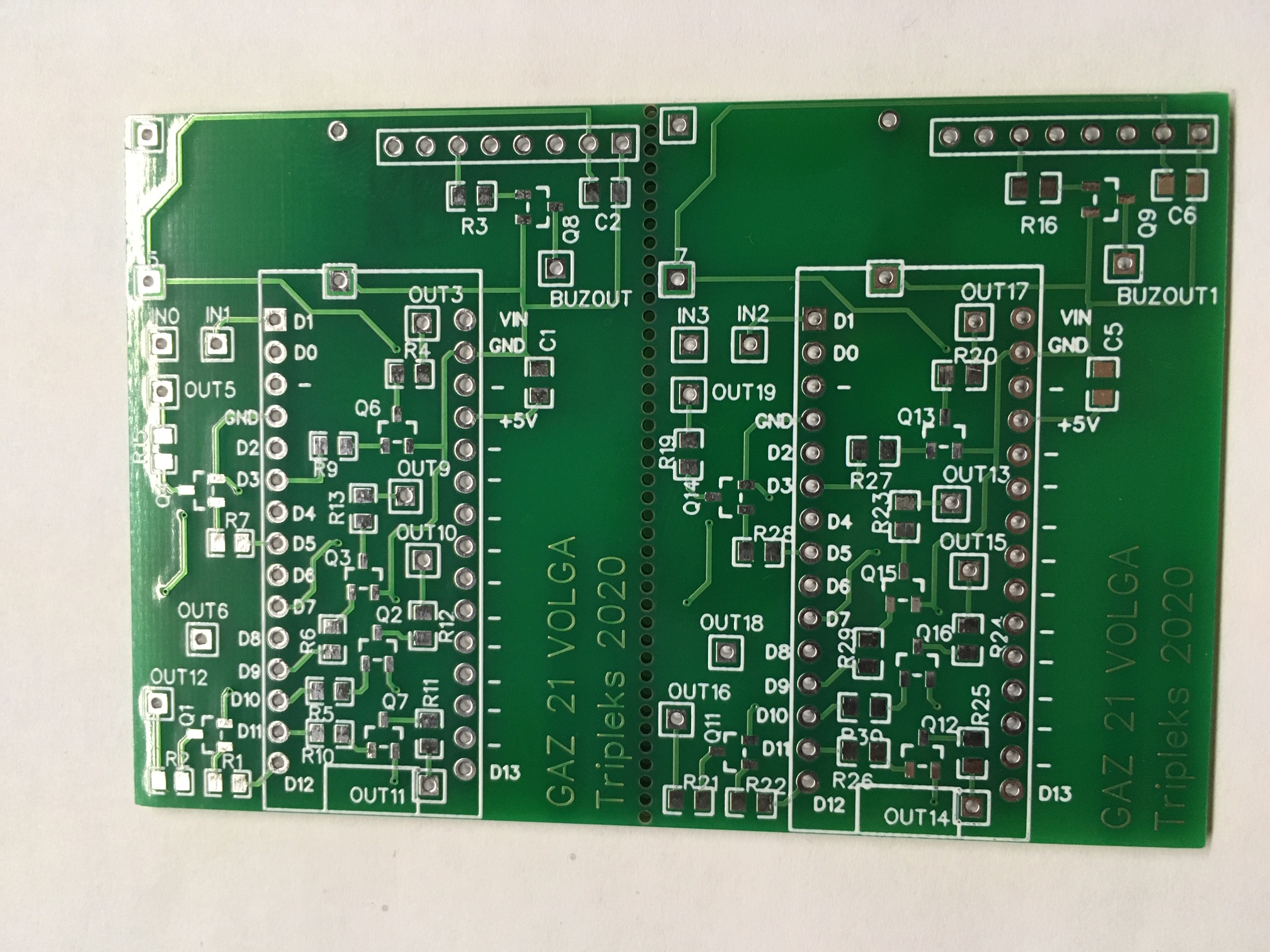

доброго всем времени. решил затюнячить свет на ардуинке, планирую добавить нормальную работу повороток, габаритные огни и прочее, все с радиопульта. буду строить на ардуинке. плату уже мне сделали(но ее все равно переделывать придется :( немного)

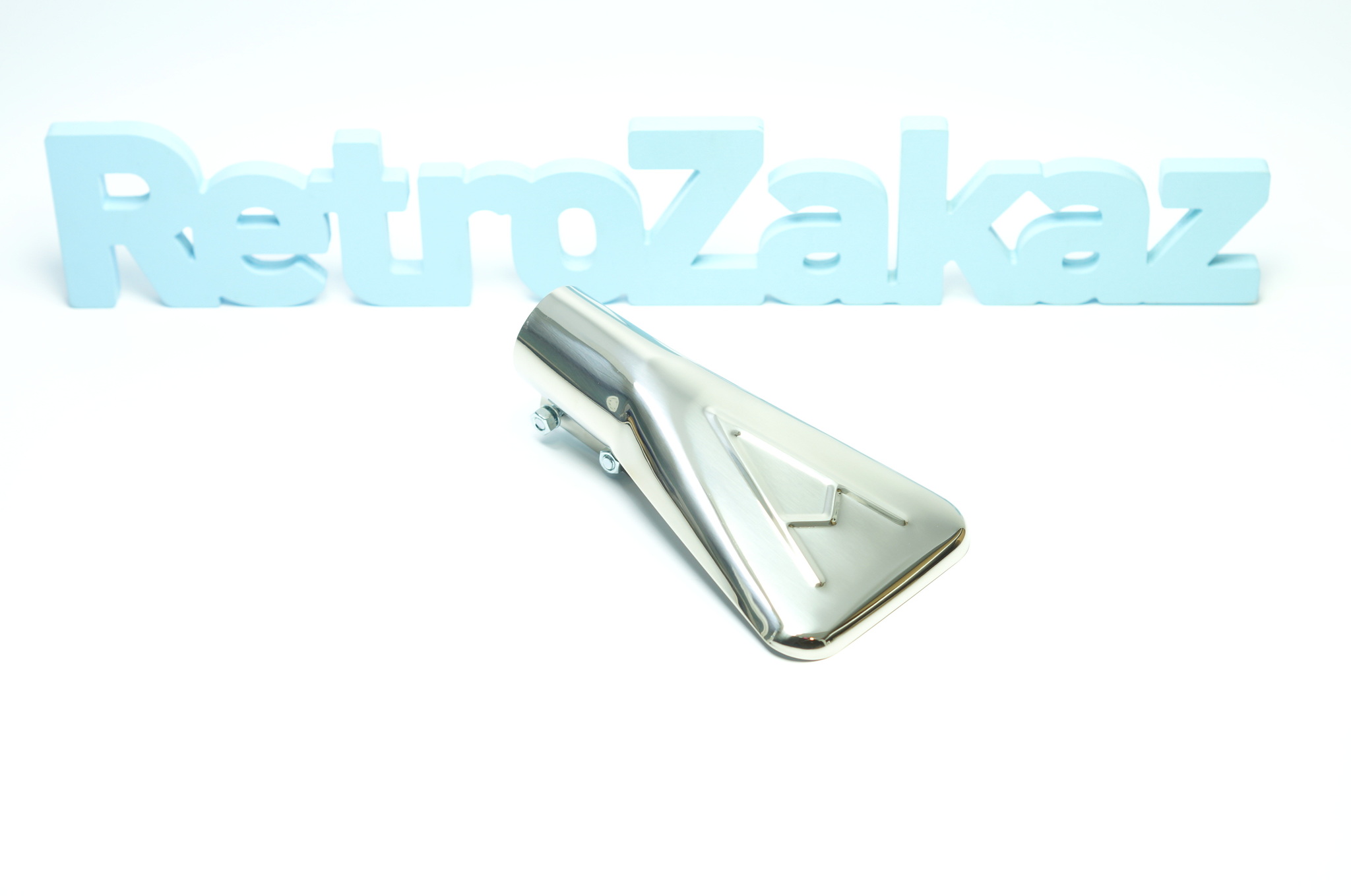

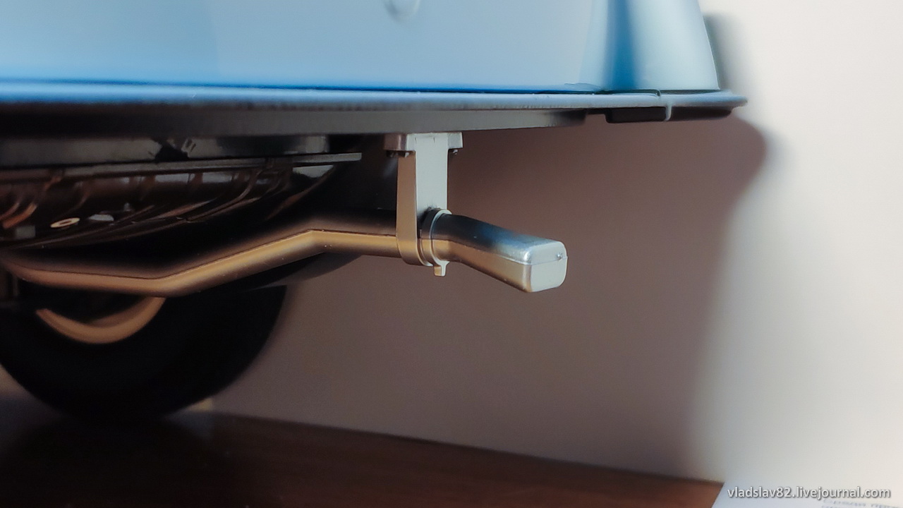

Коллеги, подскажите, а какая должна быть оригинальная насадка на выхлопную трубу у 1-й серии? То, что предложено на модели, выглядит, мягко говоря, непривлекательно.
И какая насадка на Волге Ивана Падерина? Что-то не могу найти нормальное фото сзади, чтобы её было видно.
Вячеслав Геннадьевич Коршунов
Поблагодарили: 47 раз
Сообщение Вячеслав Геннадьевич Коршунов » 09 мар 2020, 20:33
Vladslav82 писал(а): ↑08 мар 2020, 16:49 Коллеги, подскажите, а какая должна быть оригинальная насадка на выхлопную трубу у 1-й серии? То, что предложено на модели, выглядит, мягко говоря, непривлекательно.
Мне везде попадается такая.
Но на живых машинах, видел ещё два варианта.
Если буду мимо проезжать - сфотографирую.
Vladslav82
Сообщения: 63
Откуда: Жуковский
Благодарил (а): 27 раз
Поблагодарили: 52 раза
Сообщение Vladslav82 » 09 мар 2020, 21:36

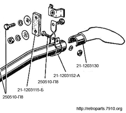

Я тут немного сам погуглил. Нашел нормальные фото Волги И. Падерина сзади. Там стоит другой козырек.
А в каталоге запчастей есть такой рисунок. Правда я так понял, что эта деталь только для Волг 3-й серии.
Т.е., если я правильно понял, изначально на 1-й серии вообще его не должно быть?

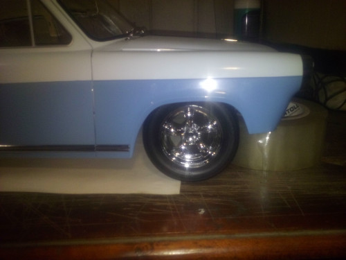

Еще есть вопрос по надставкам передних крыльев, которые у модели не окрашены (черные) и прикручены к днищу. Как я понял, эти детали у настоящей машины должны быть в цвет кузова?
Последний раз редактировалось Vladslav82 09 мар 2020, 21:49, всего редактировалось 1 раз.

У Волги И. Падерина они тоже окрашены в цвет кузова
Хотя изначально на этой Волге их не было
На официальном сайте издательства на виде сбоку (рендер 3D модели) эти детали правильного цвета.

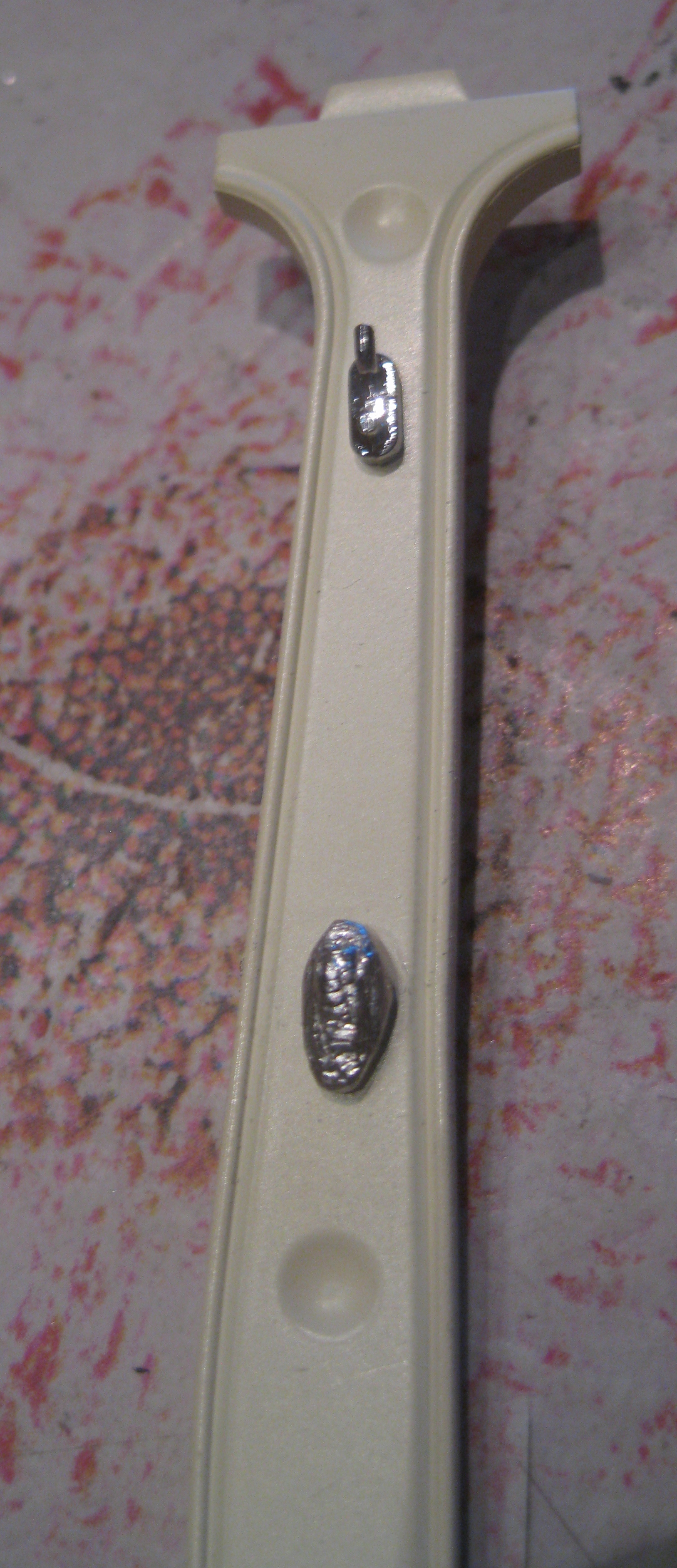

Заменил замки дверей на магнитные.
В скобу на кузове. вставил неодимовые магниты диаметром 3 мм и высотой 2 мм.
А в дверь поставил диаметром 2 мм и длиной 10 мм.

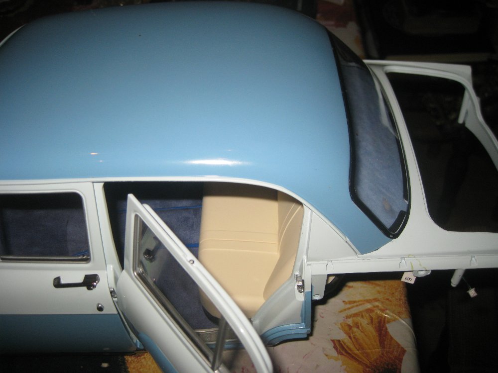

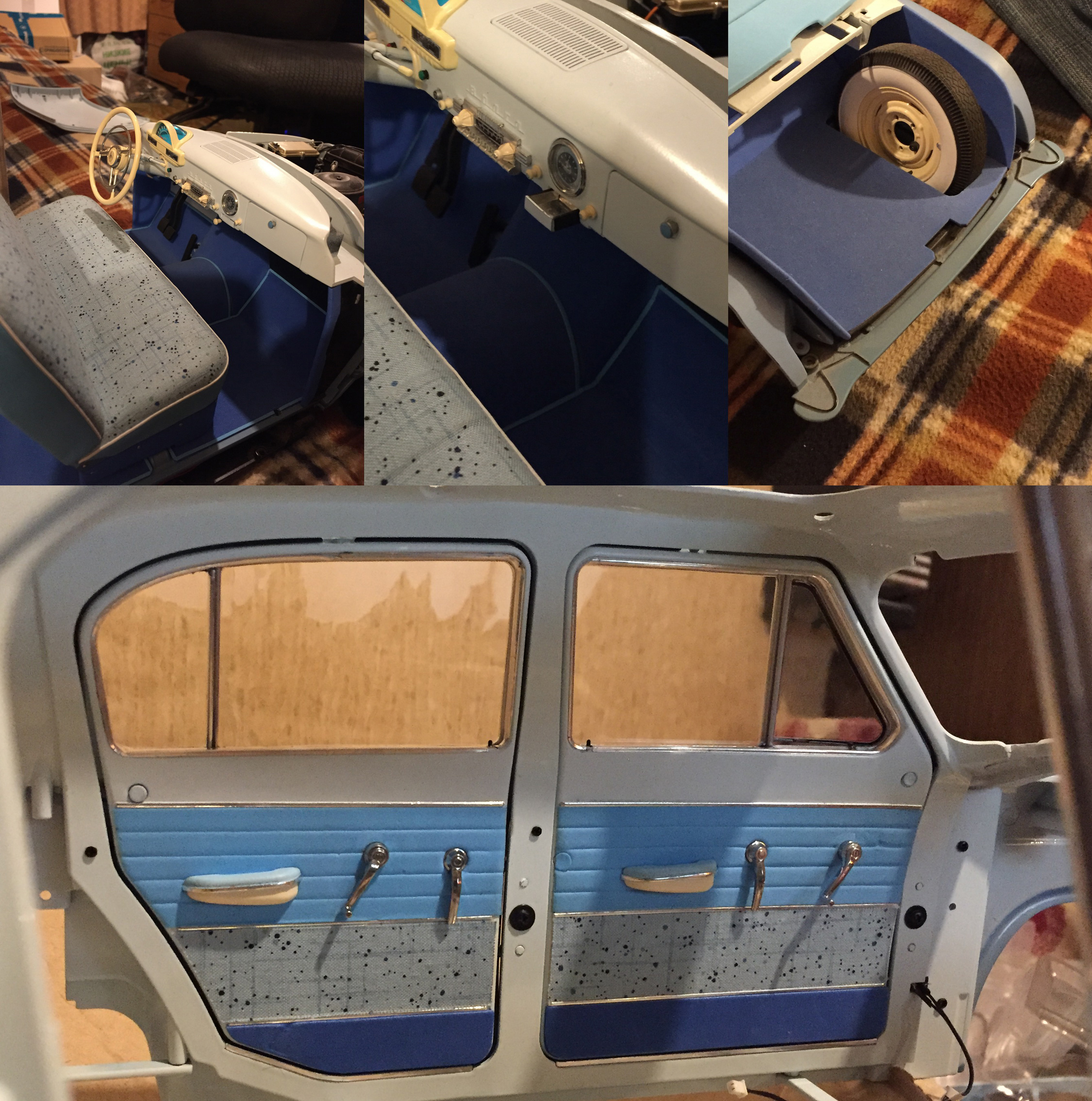

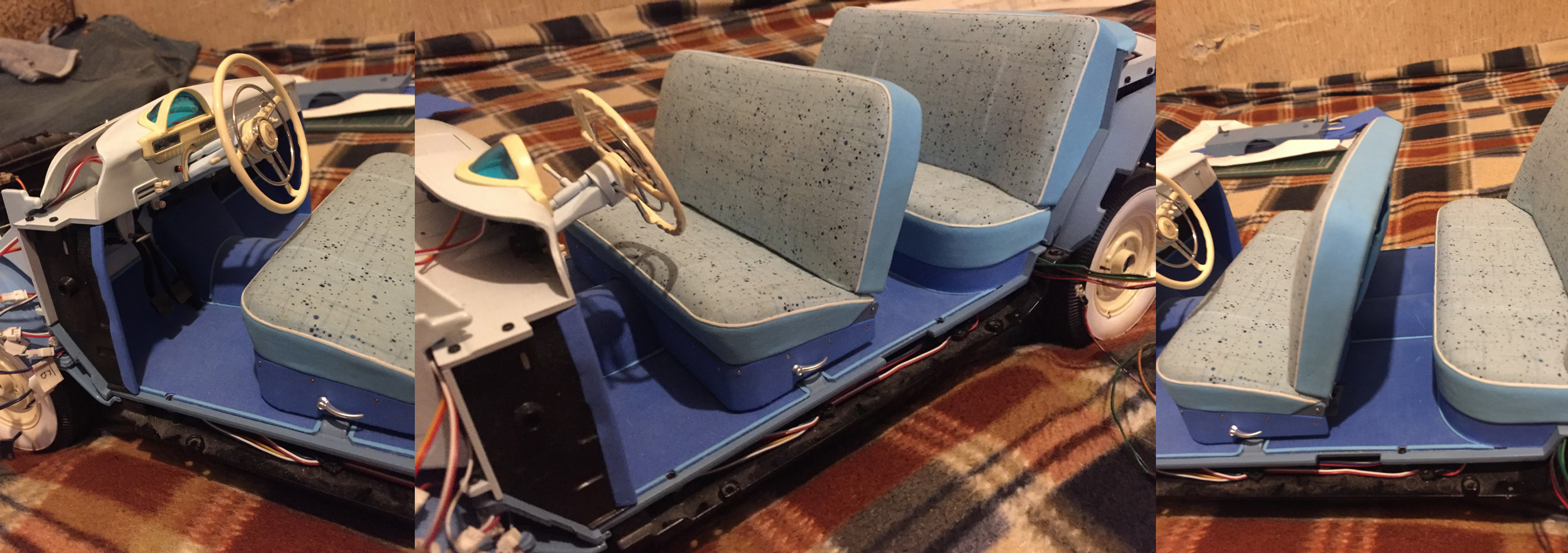

Очень мне не нравился салон.
Игрушка детская!
Решил немного по экспериментировать.
Материалы: Ткани и искусственная замша.
Сначала, сиденье оклеивается тканью с помощью аэрозольного, контактного клея.
Я использовал 3М.
Искусственная замша клеится:
На ткань - клеем для ткани UHU Textile/
На дверь (верхняя часть) - 3M
Дверь, нижняя часть и ткань - сначала самоклеящаяся плёнка на замшу а затем двусторонний скотч.
Плёнка нужна для для лучшей плоскости.
По поводу цвета...
Да! Я знаю, что такого цвета с завода не было.
Я пробовал родной вариант. Печатал на ткани родные текстуры.
На мой вкус - выглядит просто убого.
По сему, делаю так, как если бы это была моя машина.
Кроме того, я собираю машину ни как выставочный образец а как машину владельца.
Как машину, которая ездит по дорогам.
Машина будет "обживаться". Куча всяких мелочей...

Vladslav82 писал(а): ↑09 мар 2020, 21:45 Еще есть вопрос по надставкам передних крыльев, которые у модели не окрашены (черные) и прикручены к днищу. Как я понял, эти детали у настоящей машины должны быть в цвет кузова?
Обязательно в цвет кузова!!!
А модель... она на то и модель - покрась сам! 8-)

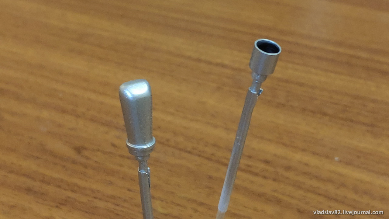

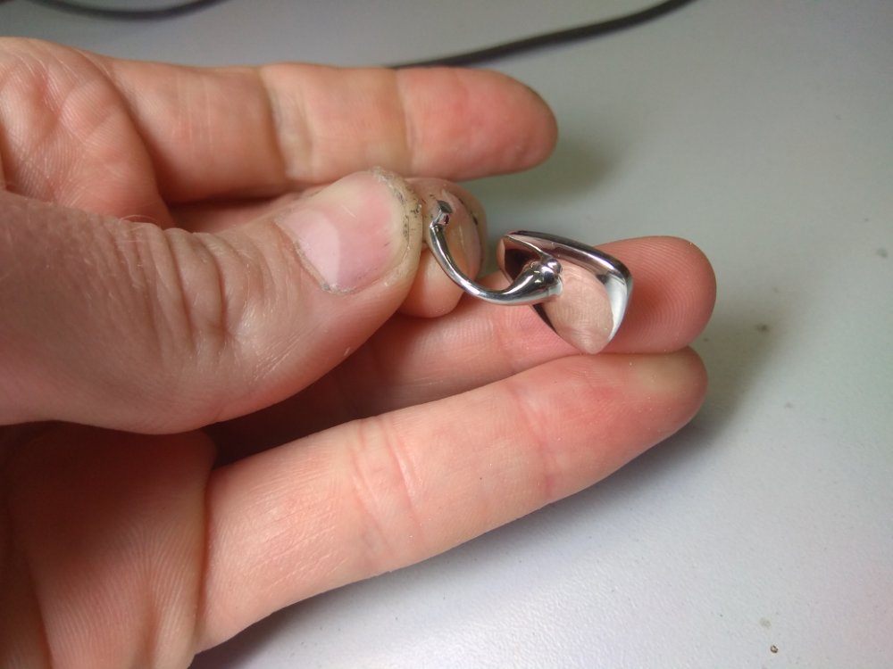

Сообщение Vladslav82 » 11 апр 2020, 23:59

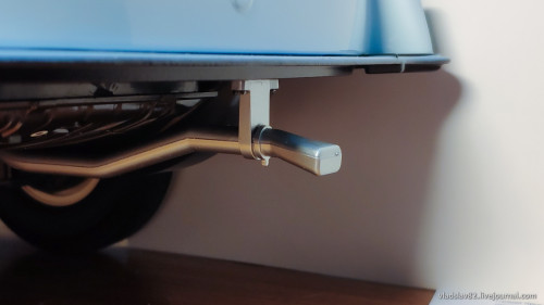

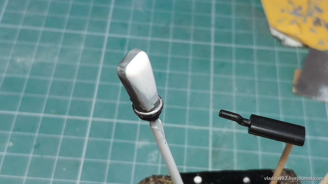

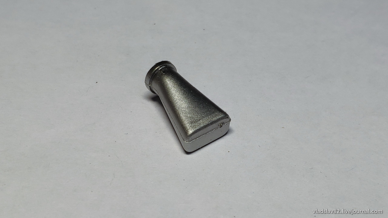

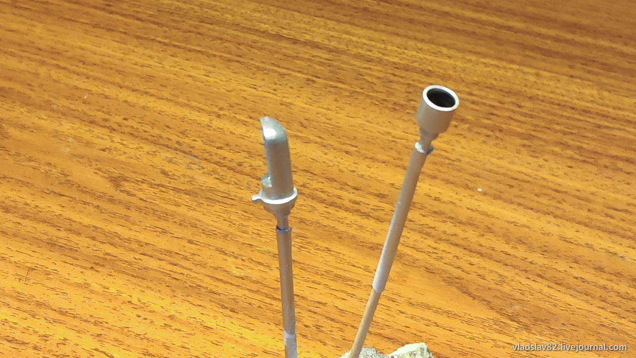

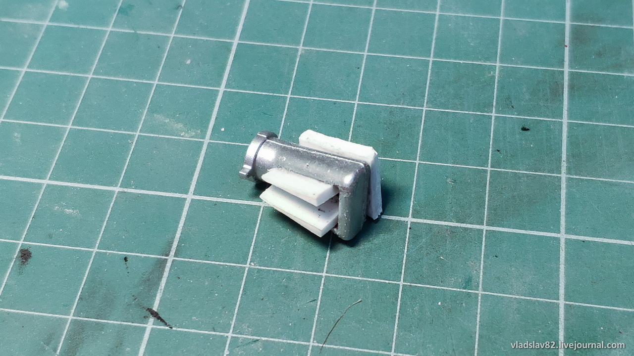

Родной козырек на выхлопной трубе уж очень топорно сделан.
У Победы был хромированный и отдельной деталью.
Решил сделать что-то похожее на вариант, который стоит на Волге Ивана Падерина. Еще попробую покрыть хром-маркером. Также сделал вариант просто трубы без козырька
(продолжение фото в следующем сообщении).

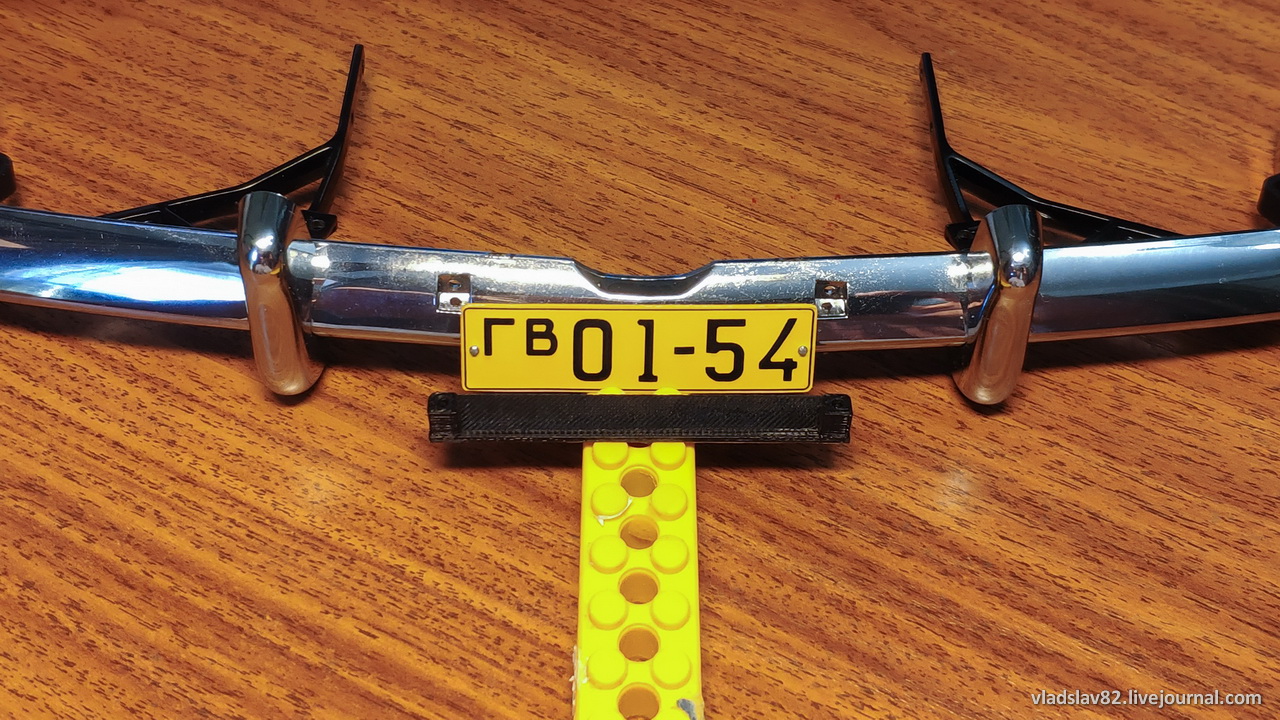

Решил поставить на Волгу номер старого образца, но столкнулся с проблемой. Он уже чем расстояние между штатными местами для крепления на бампере.
Либо их надо как-то маскировать, либо кронштейн будет выпирать за габариты номера. Коллеги, может у кого есть мысли по этому поводу?
