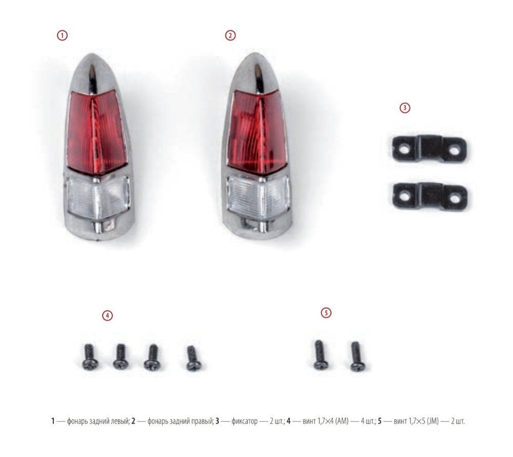

Господа (и дамы, конечно, к нам присоединившиеся!) - снова всё печально! Стёкла света заднего хода должны быть с вертикальными прожилками, как и красные стёклышки. Согласно фотографиям (да я в живую их не то что видел, кажется даже есть и в наличие) они должны быть с вертикальными прожилками. Посмотрите фото из той же книги Ивана Падерина (которого так наш Макс "обожает") и сами убедитесь!

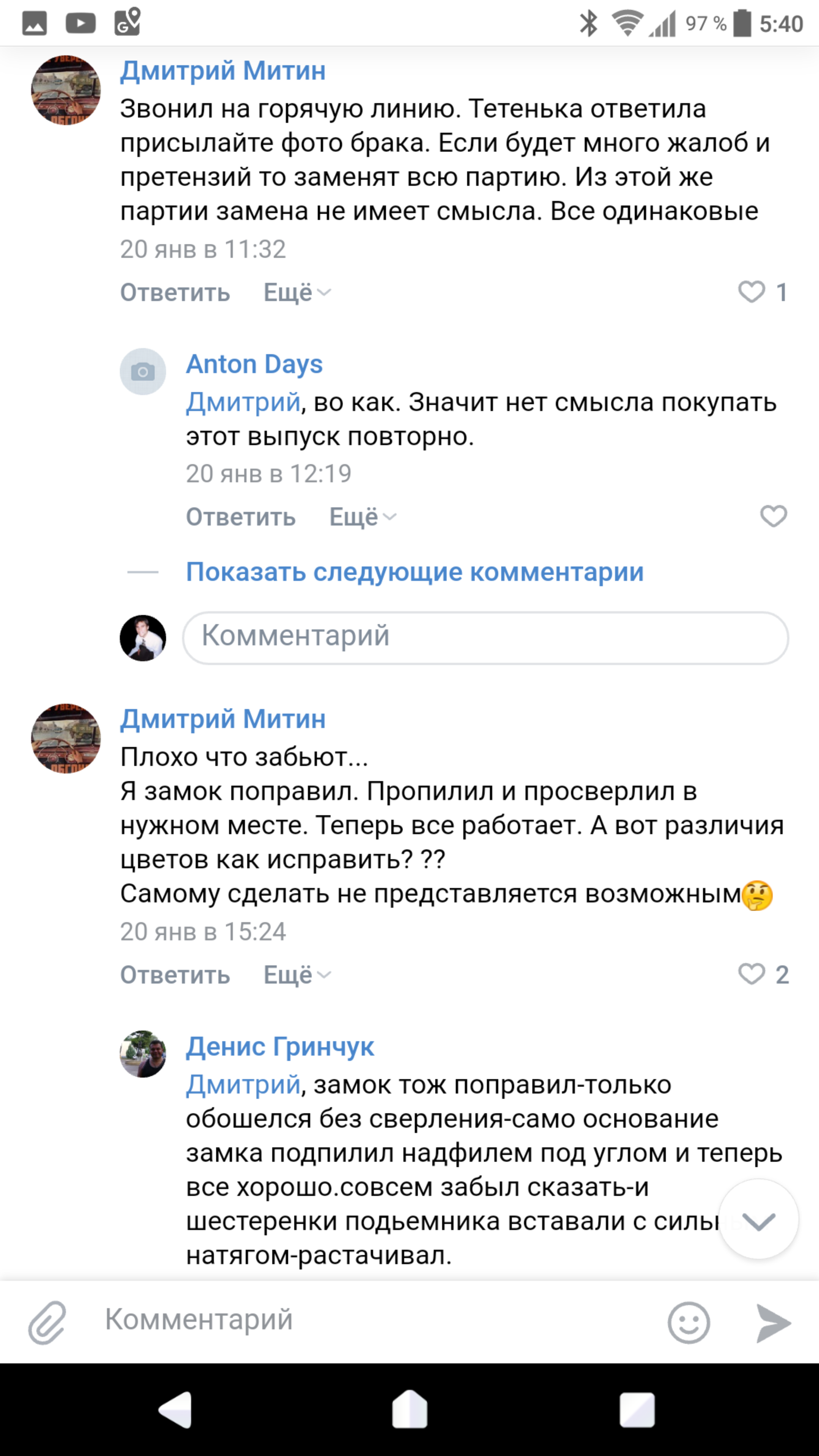

Что делать с водительской дверью, которая нормально не закрывается? прижимаешь верх-отходит низ, прижимаешь низ-отходит верх. У петли всегда она выходит за границу кузова

Добрый вечер. Проблема в самой петле передней левой двери. Я сам столкнулся с подобным при тестовой сборке. Попалась очень "высокая" петля (видимо была отдельная партия неверных деталей). При замене выпуска пришла "низкая" (нормальная) петля и все собралось хорошо.
Вам надо поменять выпуск с петлей передней левой двери (по причине бракованной петли).

Что ж... Мне пришел выпуск с новой петлей. Я собрал и ничего не поменялось... Приложу видео, может быть вы поможете советом что делать
https://youtu.be/aJBjVIttIHc
Сергей М21 Волга писал(а): ↑23 янв 2020, 22:32Добрый вечер. Проблема в самой петле передней левой двери. Я сам столкнулся с подобным при тестовой сборке. Попалась очень "высокая" петля (видимо была отдельная партия неверных деталей). При замене выпуска пришла "низкая" (нормальная) петля и все собралось хорошо.

Добрый вечер. Посмотрел видео. Очень показательно все отснято.de_arnst писал(а): ↑10 фев 2020, 23:10 Что ж... Мне пришел выпуск с новой петлей. Я собрал и ничего не поменялось... Приложу видео, может быть вы поможете советом что делать
У вас по прежнему "высокая" петля. Правильная "низкая" петля приблизительно на 2мм ниже и ось открывания двери "дальше" от носа машины примерно на 0,5-1мм. То что петля у вас "высокая" подтверждает и тот факт, что при закрывании двери она старается "отпрыгнуть" из проема. Она упирается в каркас по переднему торцу. "Низкая" петля как раз отводит дверь дальше от переда машины.
Прикладываю фото двух петель для сравнения.
Скорее всего надо снова менять.
