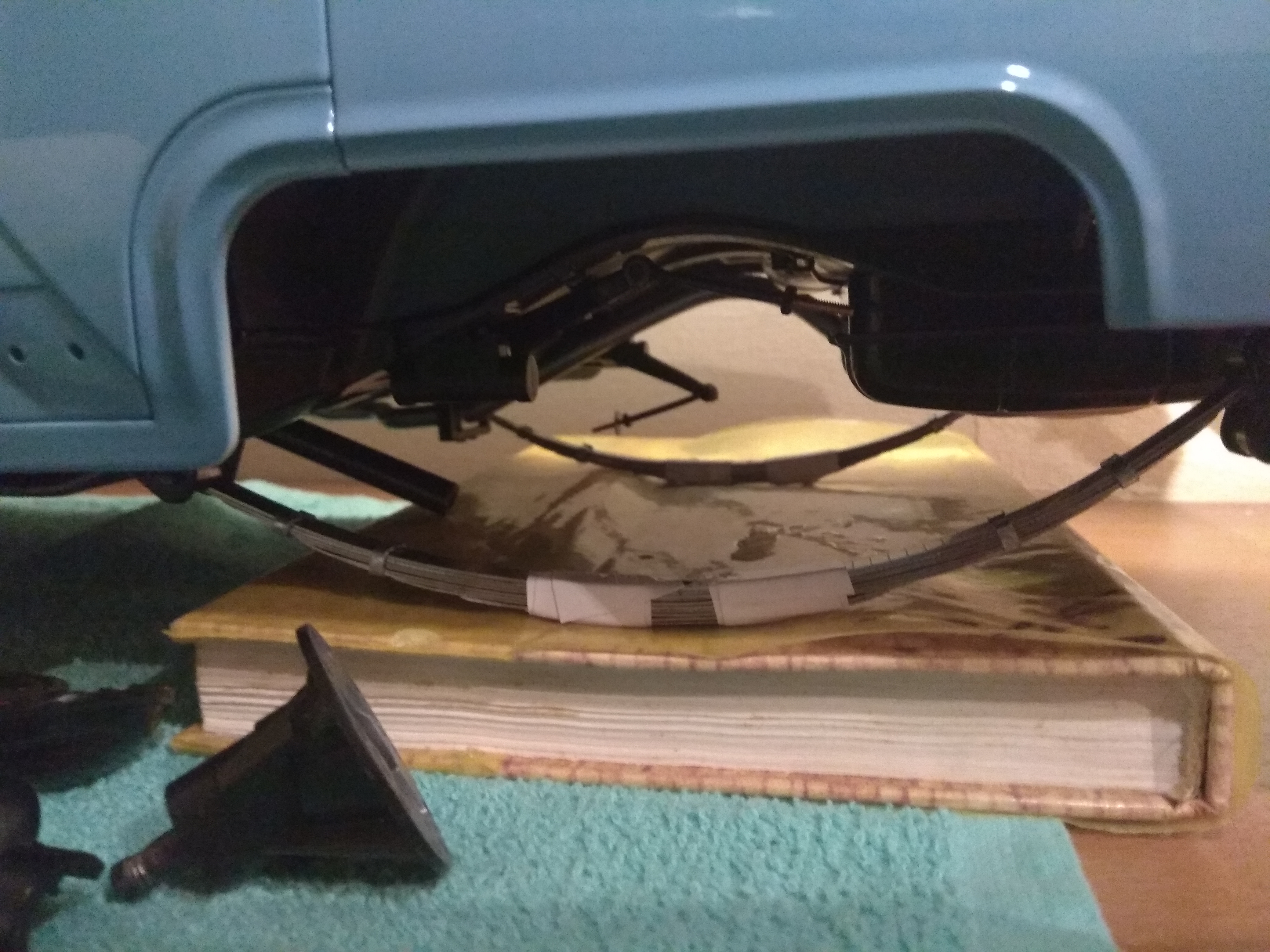

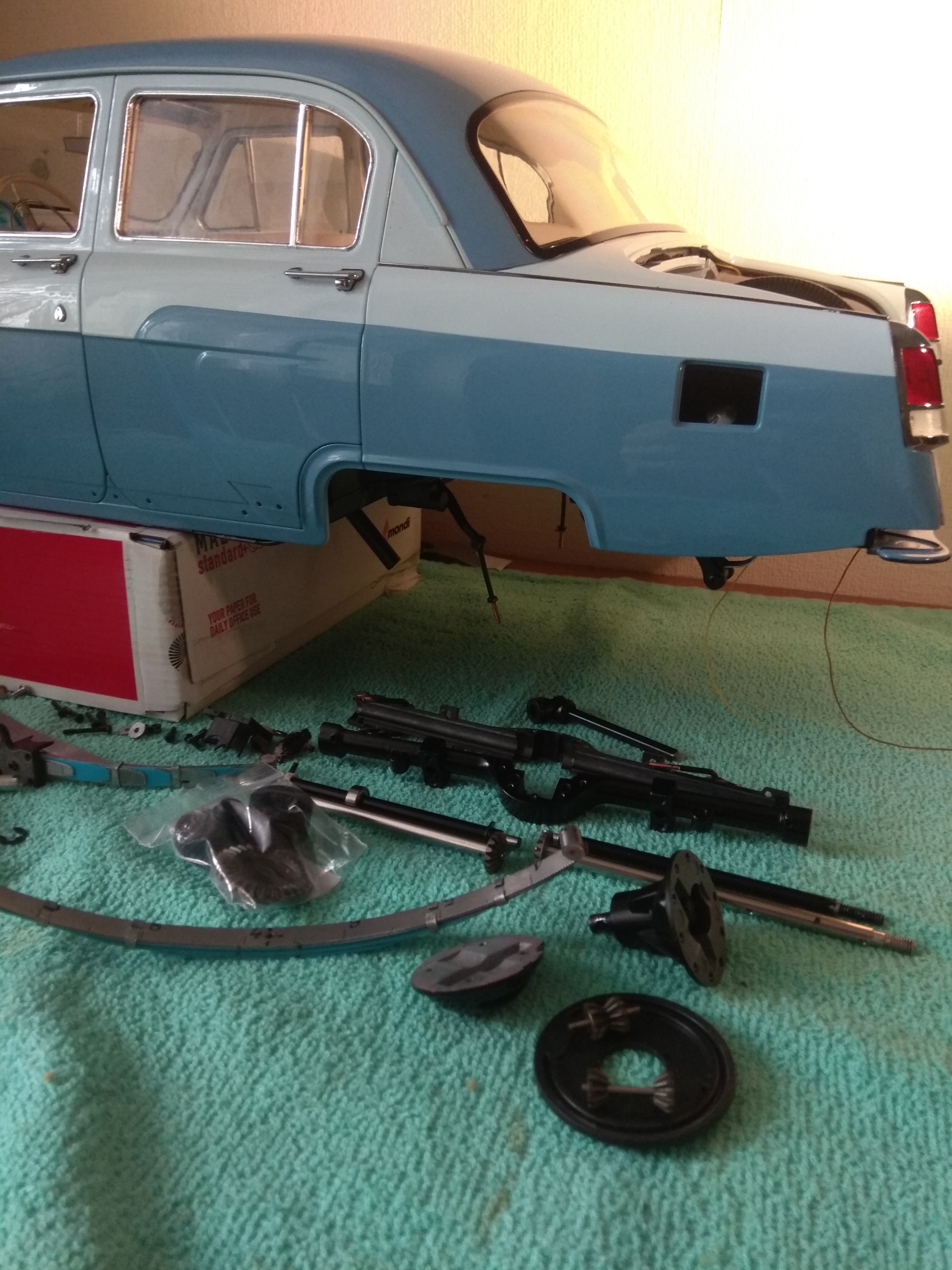

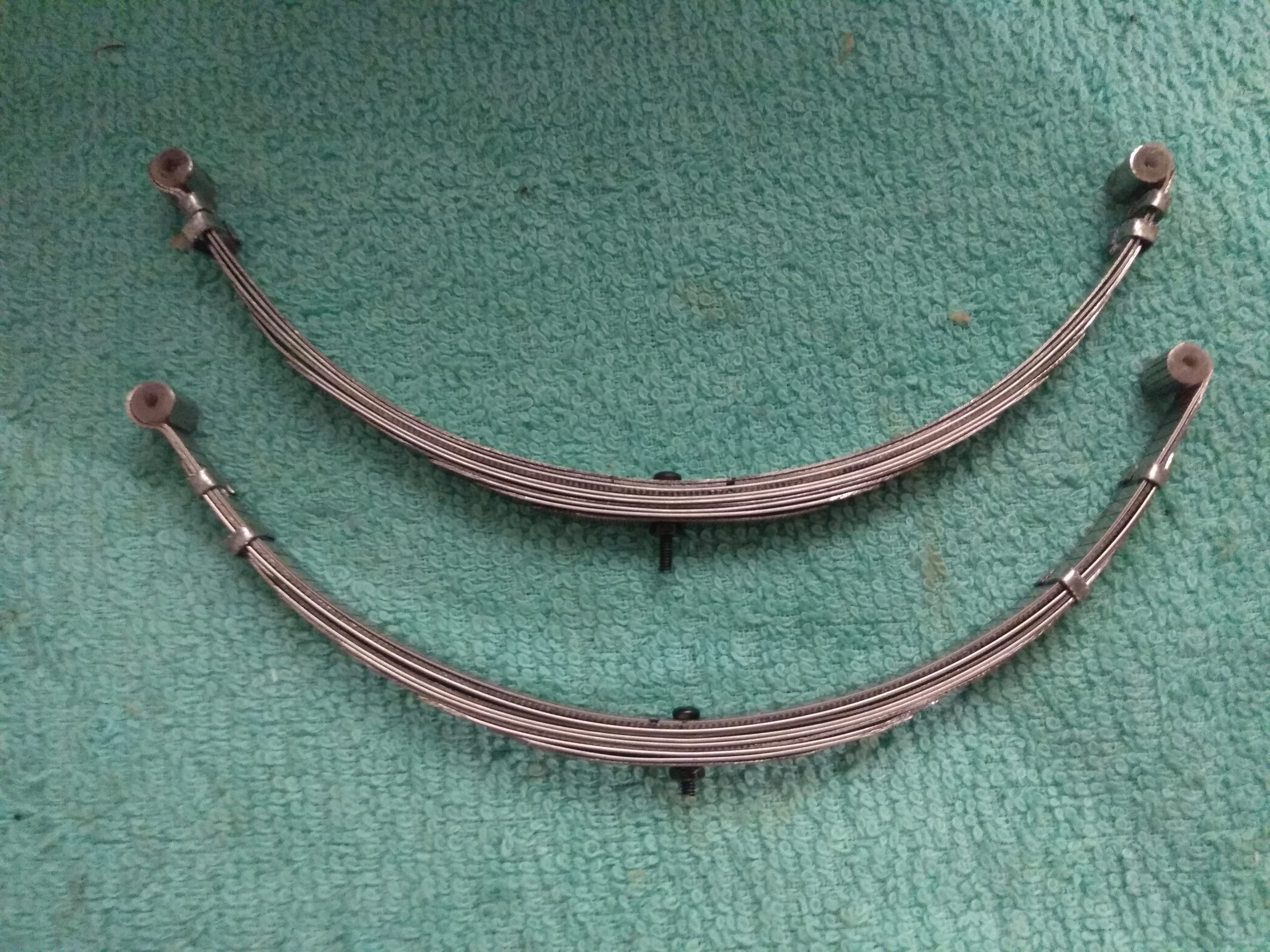

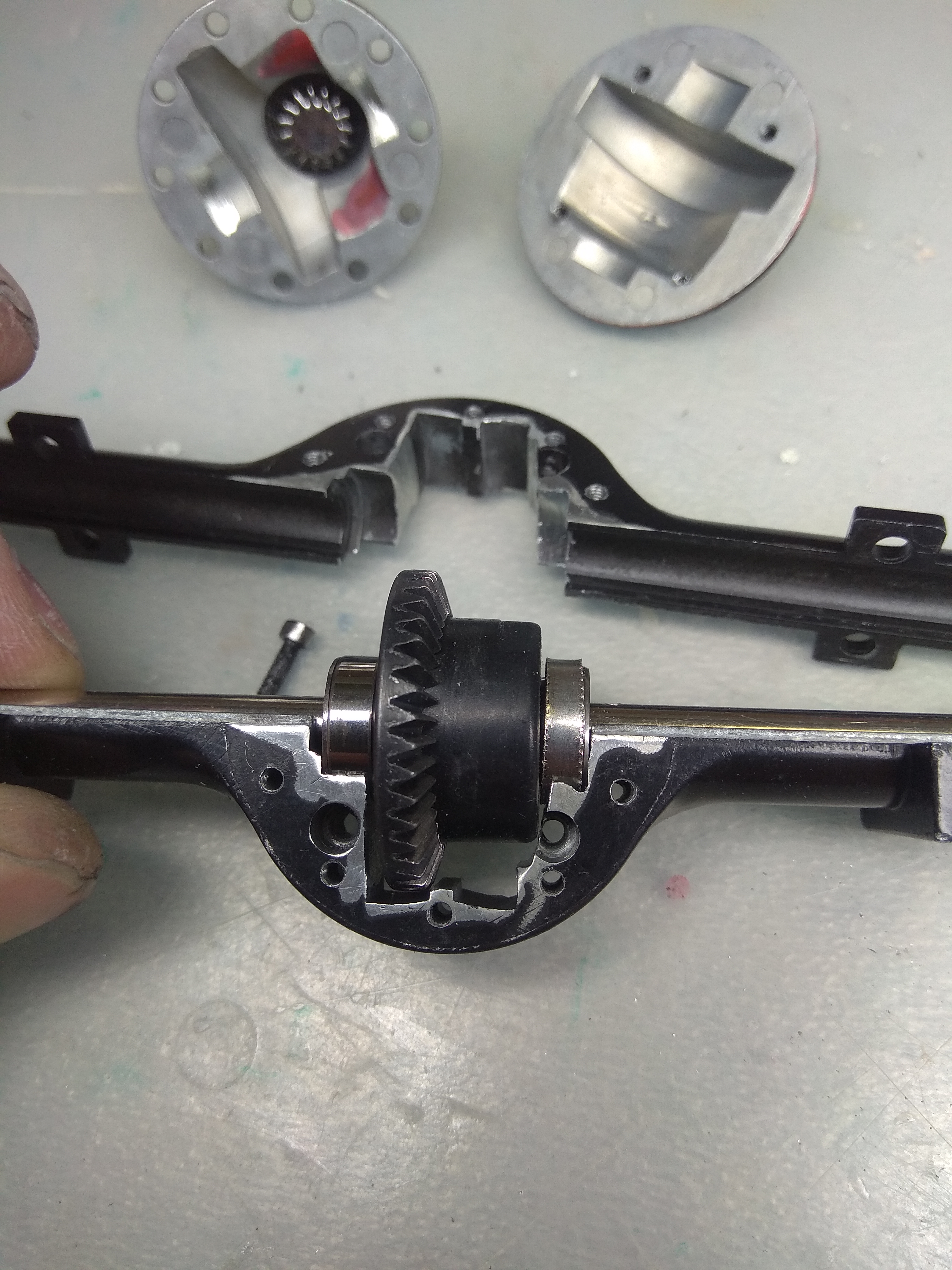

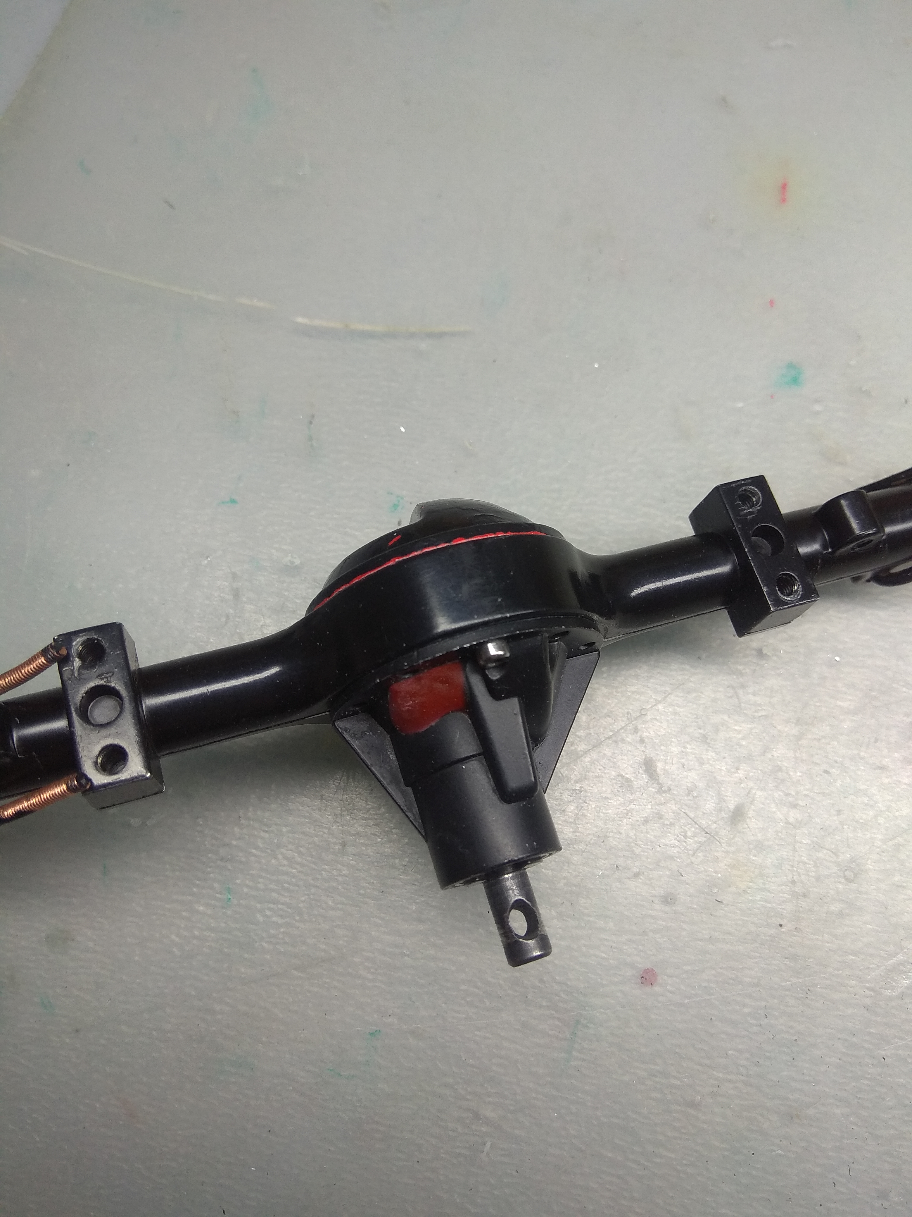

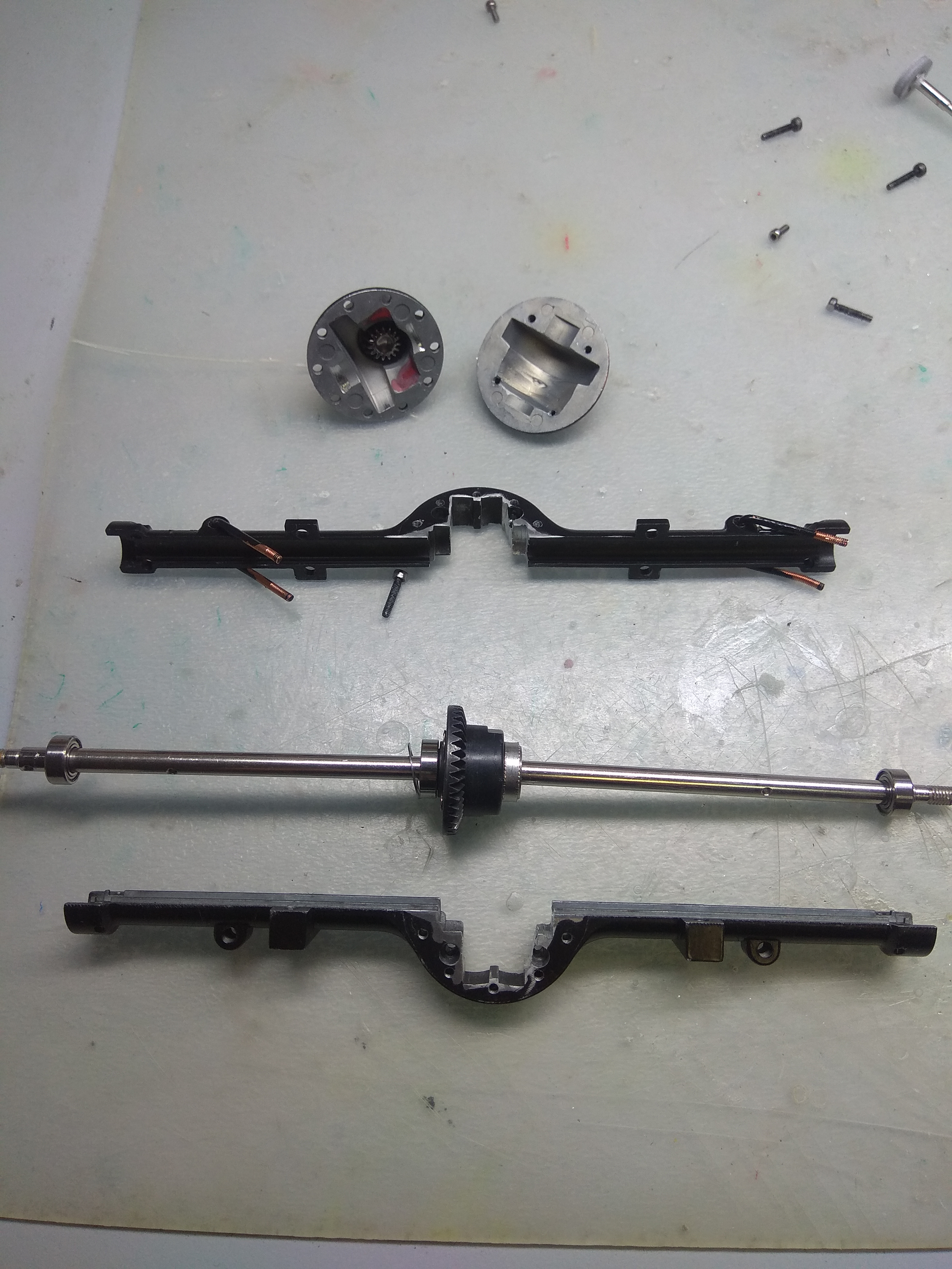

Добавляю листы рессоры шт.5ть на каждую сторону
А также занялся розблокировкой дифа.незнаю что с этого получится так как нужно точить, пилить, подганять, а в орехе места нет.

Re: Радиоуправление для Волги
При таком изгибе рессор, Роман, машинка будет "клевать " носом... Или свинцовый груз в багажник положить для выравнивания! Пороги должны быть параллельны "земле".
Роман Михайлович Шурпик
- Сообщения: 202
- Зарегистрирован: 01 мар 2018, 13:57
- Благодарил (а): 173 раза
- Поблагодарили: 194 раза
Кок только соберу мост и получу крышку багажника, отрегулирую как надо. Да пять добавленных листов оказалось много.
Роман! У меня 9 листов и машинка ровно стоит! Вы это сообщение видели?Роман Михайлович Шурпик писал(а): ↑01 апр 2020, 13:34Кок только соберу мост и получу крышку багажника, отрегулирую как надо. Да пять добавленных листов оказалось много.
Сообщение Olenevod » 18 янв 2020, 12:21
И так, необходимо закончить обзор по переделке рессор (и не только):
Вид снизу собранных рессор.
Ну и видео, как это работает:
https://www.youtube.com/watch?v=z39YF2k ... e=youtu.be
И коль взялись за рессоры, то не забудьте переделать серьги!
Да посмотрел, но у нас с вами разный материал, листов рессор.Olenevod писал(а): ↑01 апр 2020, 16:04Роман! У меня 9 листов и машинка ровно стоит! Вы это сообщение видели?Роман Михайлович Шурпик писал(а): ↑01 апр 2020, 13:34Кок только соберу мост и получу крышку багажника, отрегулирую как надо. Да пять добавленных листов оказалось много.
Согласен, что рессоры должны быть паралельно но, но паралельными они должны быть под нагрузкой.
Видео не открывается!
А серьги делать что-то нет настроения)
Роман! У меня материал разношёрстный!Роман Михайлович Шурпик писал(а): ↑04 апр 2020, 13:18
попробуй глянуть ещё раз.
А серьги нужно всё-таки сделать! И улитку - ну как должно быть - иначе можно было оставить на уровне "Октябрёнка" из ДеА!

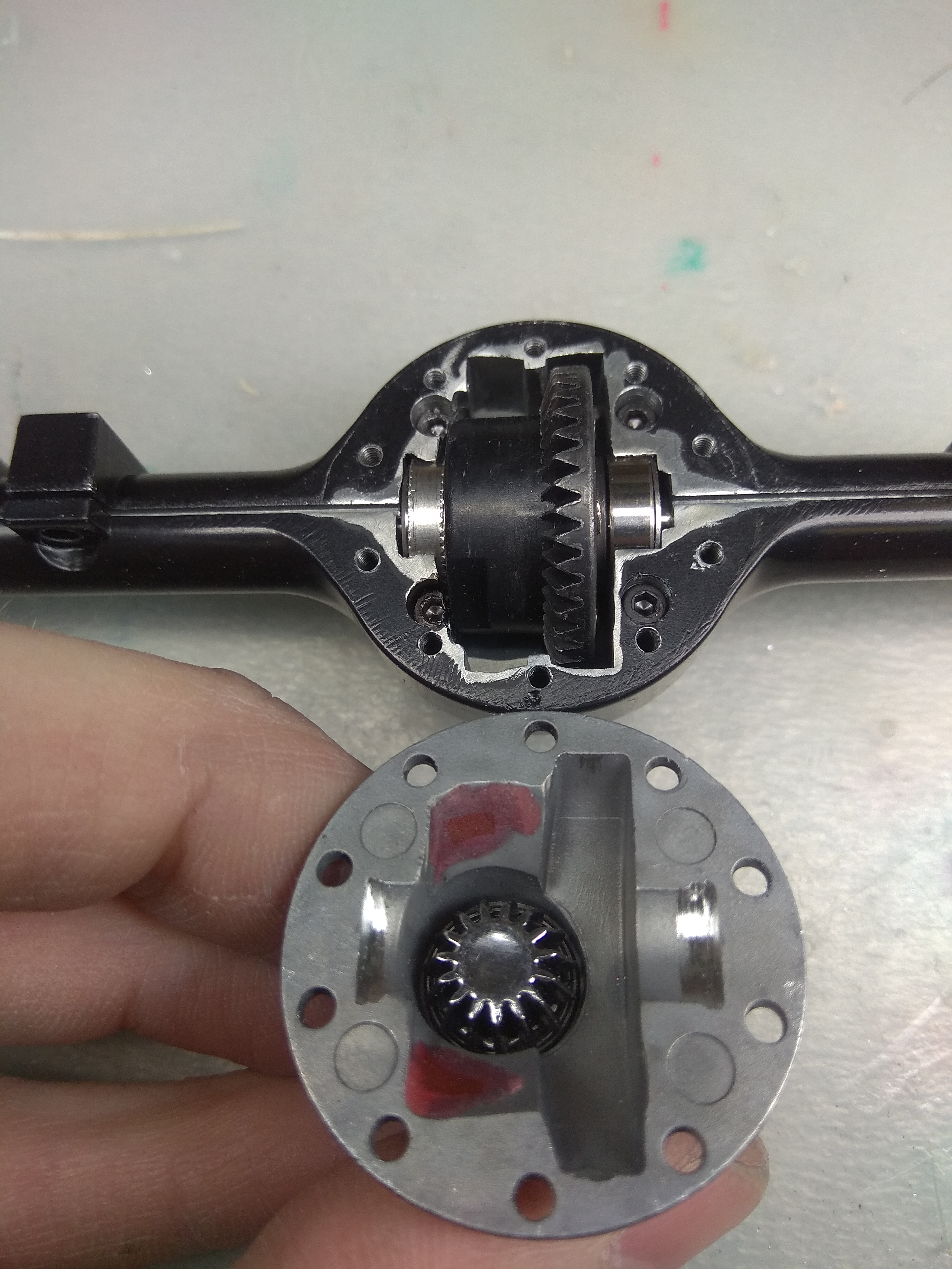

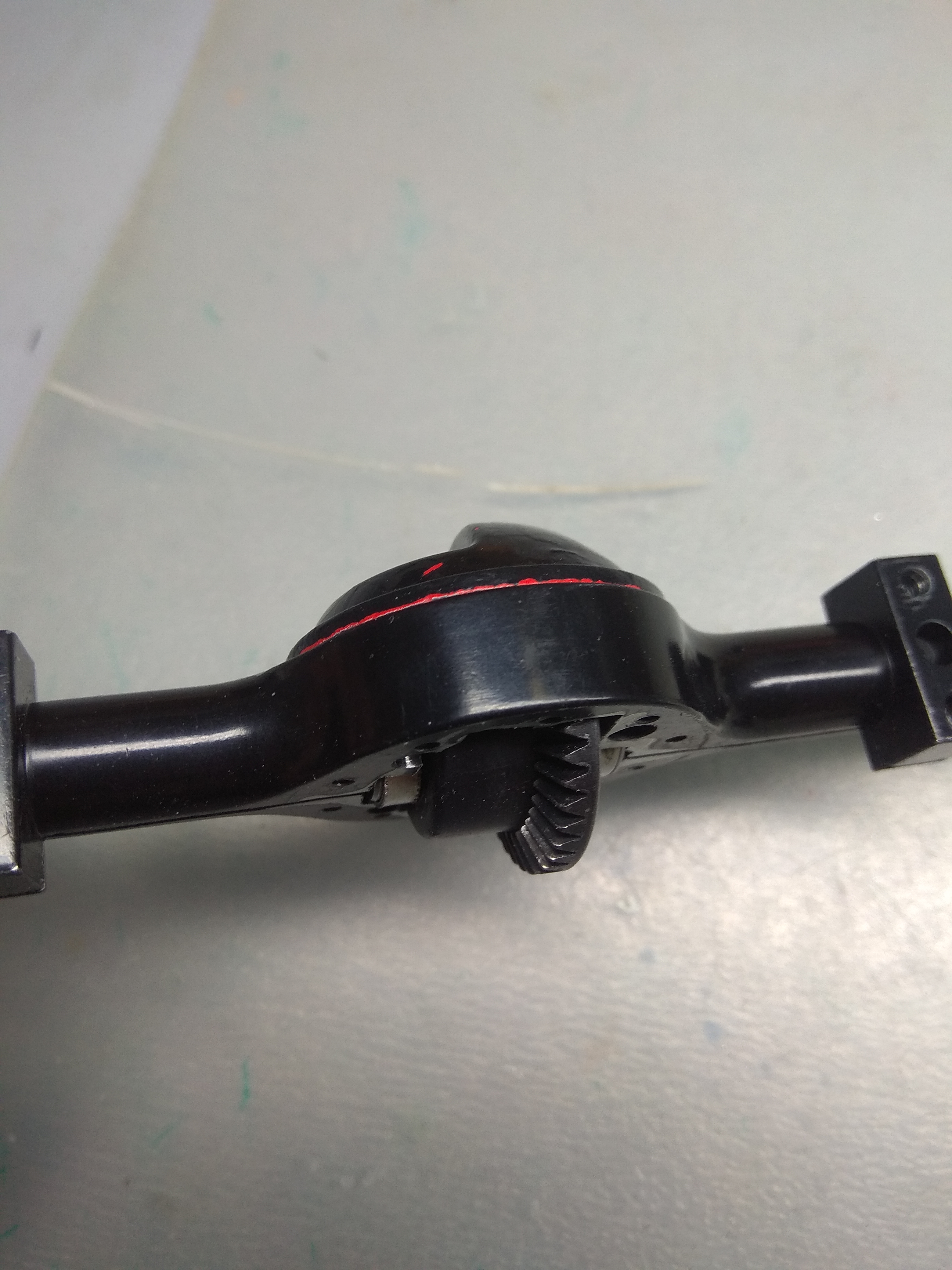

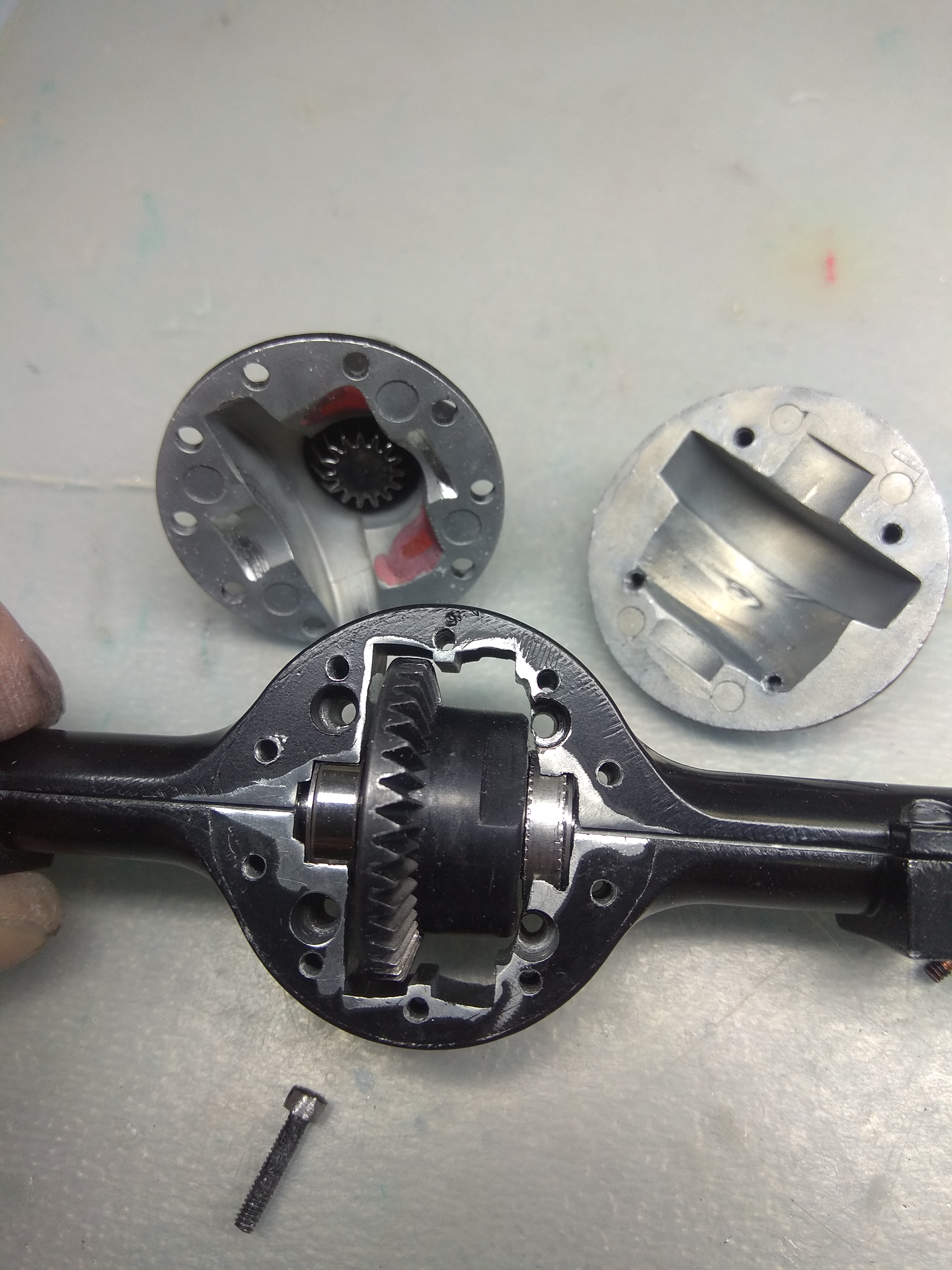

По мосту: диф розблокирован, остались нюансы. Всё получилось, даже лучше чем я предполагал.
