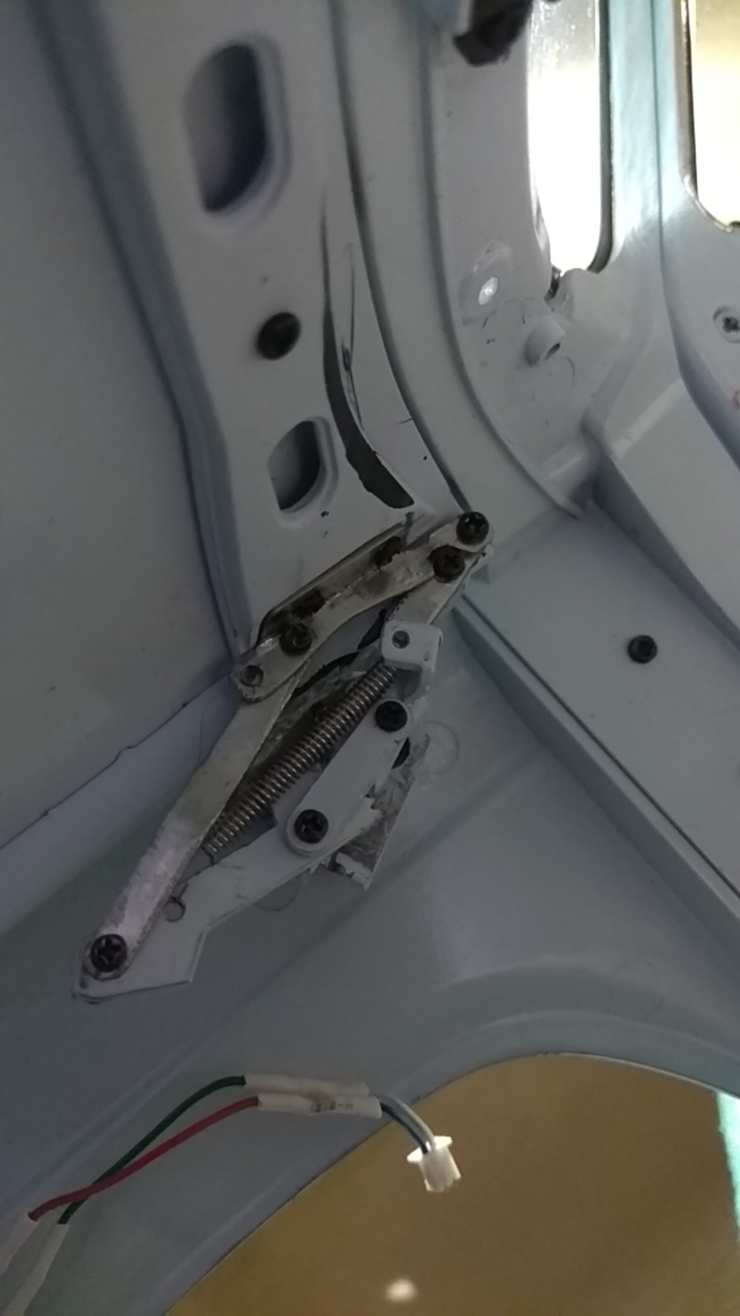

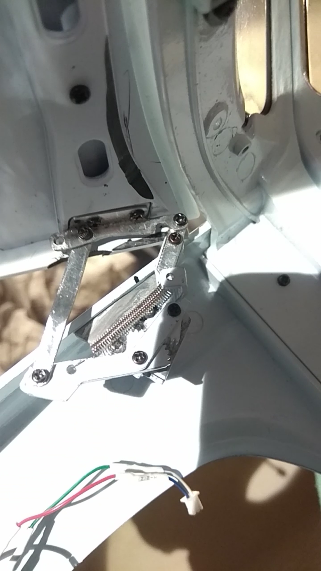

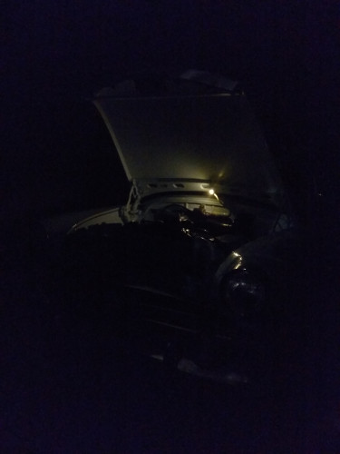

А как с петлями капота то поступили. Что изменили слишком темная картинка не разлядеть.
Роман Михайлович Шурпик
Сообщения: 202
Поблагодарили: 194 раза
Re: Радиоуправление для Волги
Сообщение Роман Михайлович Шурпик » 05 май 2020, 18:22
Павел Александрович Ланге писал(а): 05 май 2020, 08:14 А как с петлями капота то поступили. Что изменили слишком темная картинка не разлядеть.

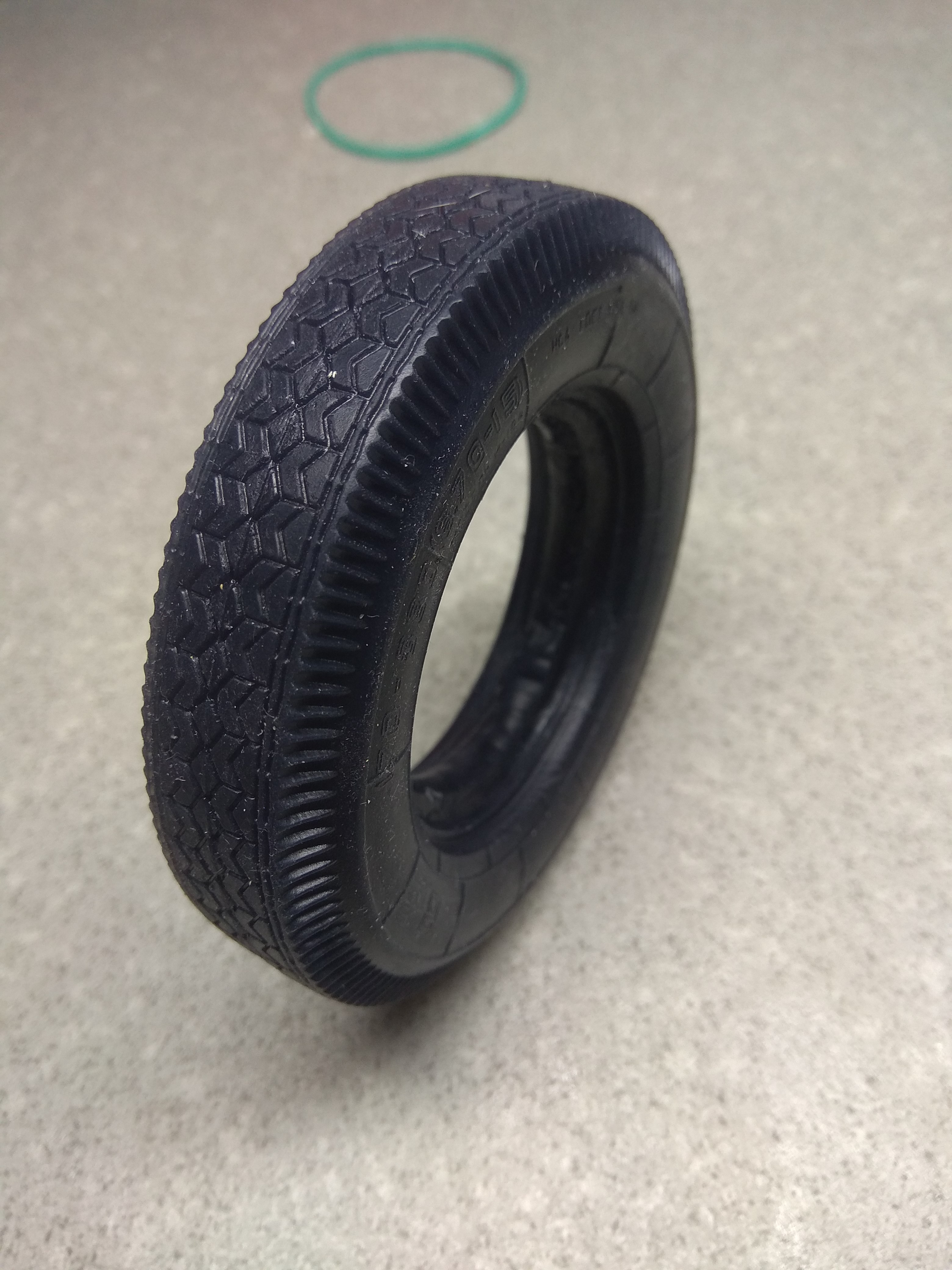

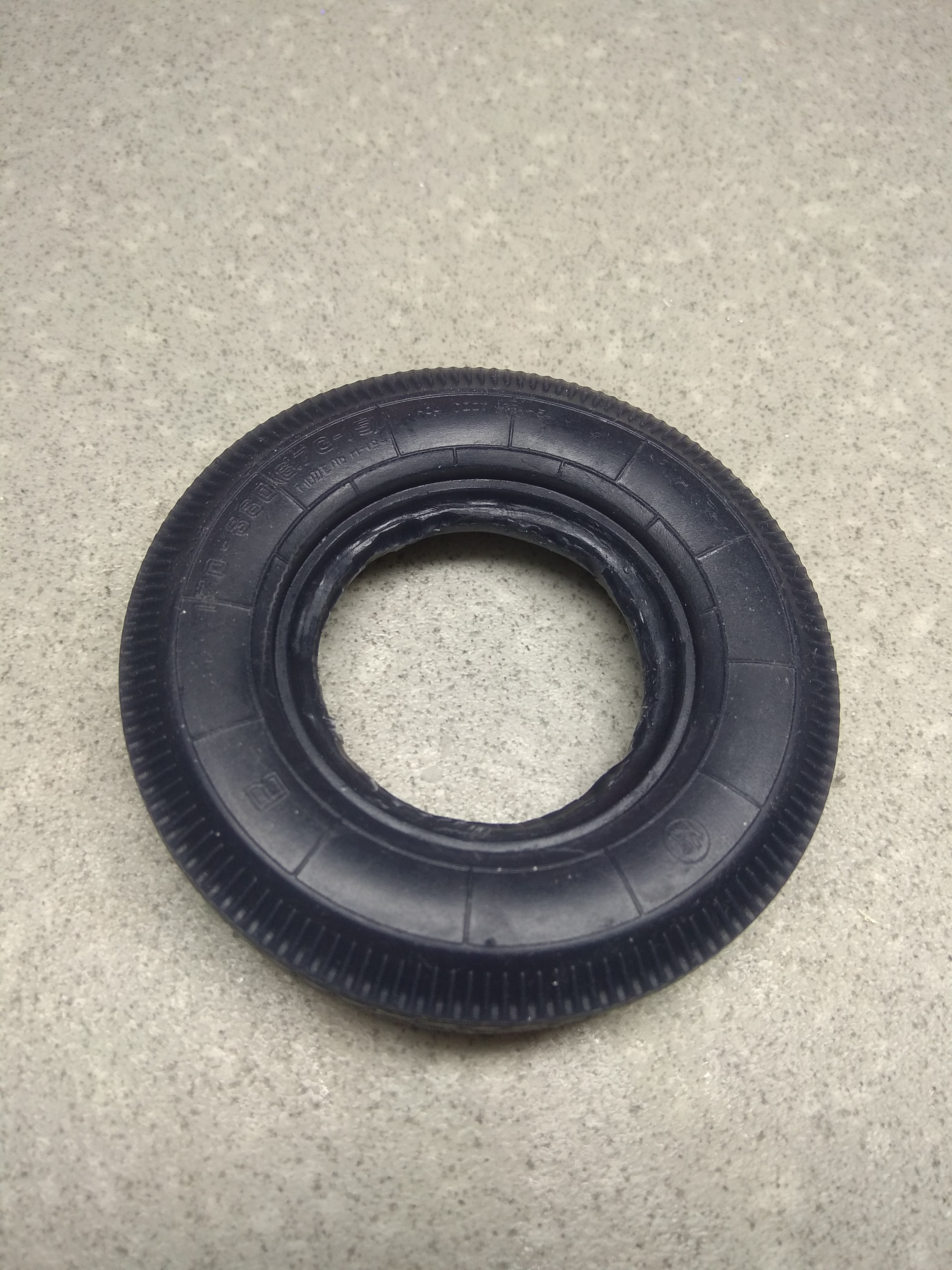

Резина на нашу ласточку) мягкая!!!

Роман Михайлович Шурпик писал(а): 04 июн 2020, 14:09 Резина на нашу ласточку) мягкая!!!
Подскажите, а где можно такую приобрести?

Vladslav82 писал(а): 07 июн 2020, 16:02
Приобрести негде, только самому делать!
Vladslav82
Сообщения: 63
Откуда: Жуковский
Благодарил (а): 27 раз
Поблагодарили: 52 раза
Сообщение Vladslav82 » 07 июн 2020, 22:02
Ясно. А то на своей хотел заменить на резину без вайтволлов.
Сообщения: 202
Сообщение Роман Михайлович Шурпик » 08 июн 2020, 08:10
Vladslav82 писал(а): 07 июн 2020, 22:02 Ясно. А то на своей хотел заменить на резину без вайтволлов.
Ну так поставьте вайтволлами внутрь.
Или ацетон в помощь

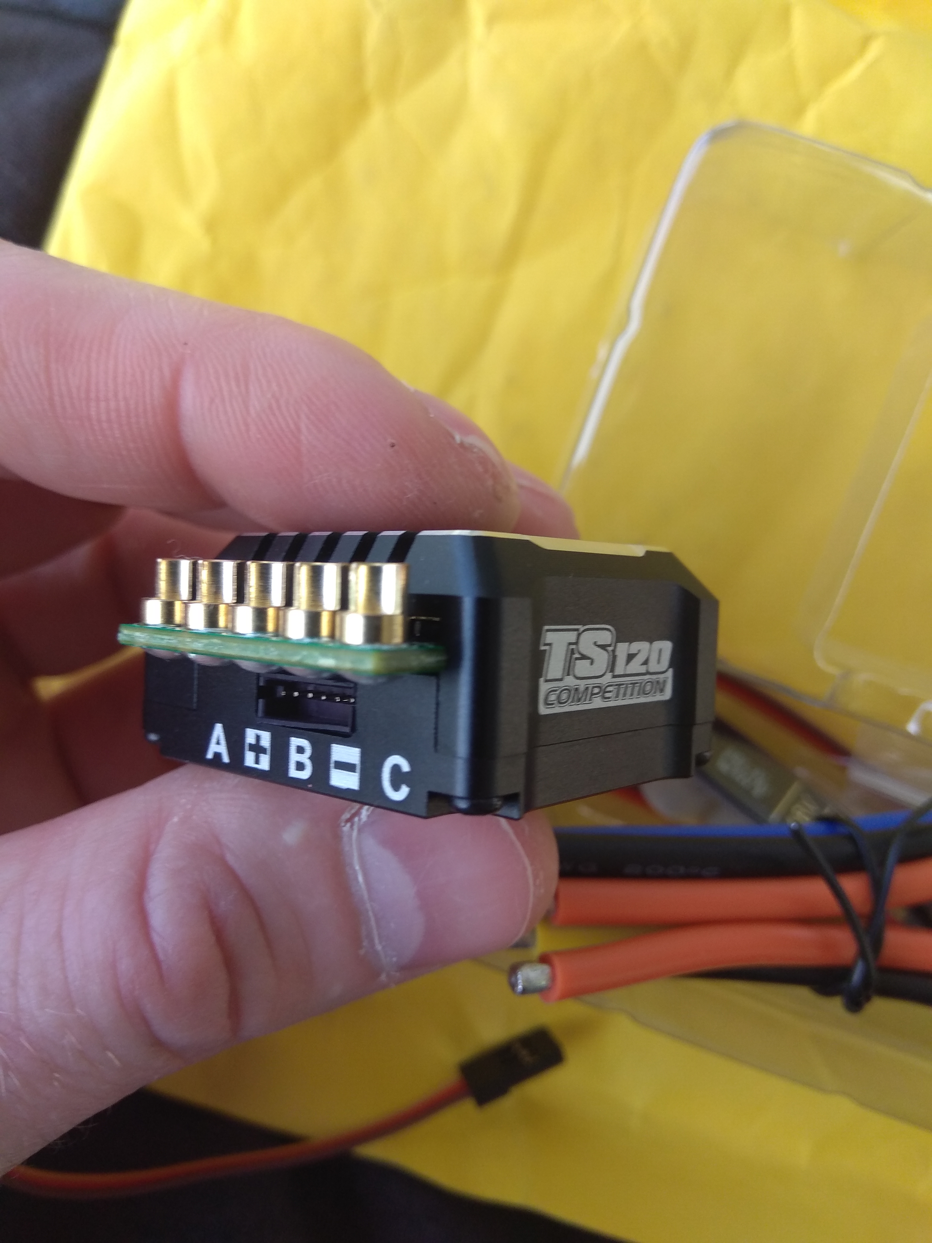

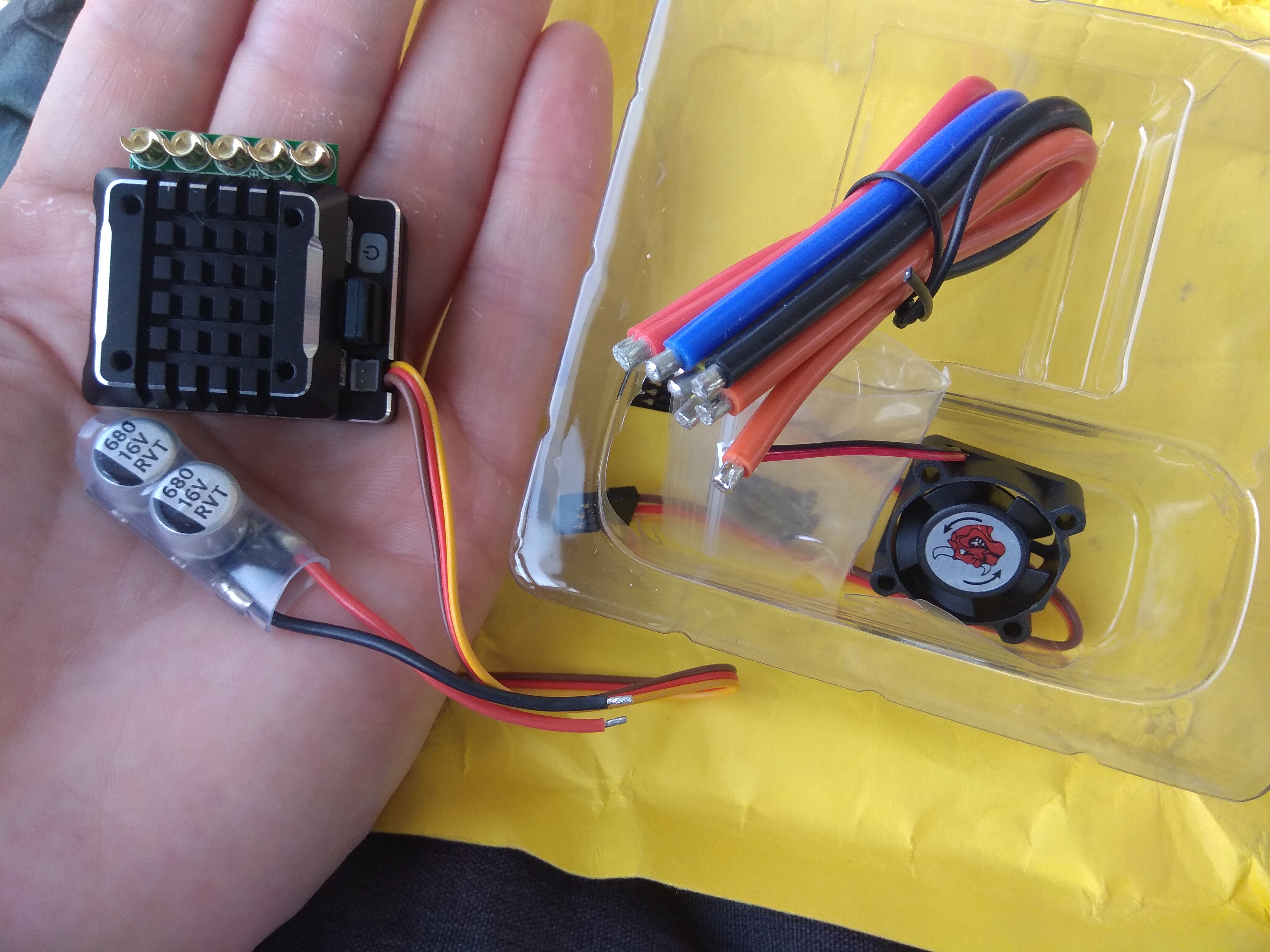

Пришла посылка
Регулятор скорости

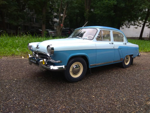

Подскажите, а как Вы хромировали самодельные детали: корпус зеркала, корпуса противотуманок?

Vladslav82 писал(а): 30 июн 2020, 22:58 Подскажите, а как Вы хромировали самодельные детали: корпус зеркала, корпуса противотуманок?
Детали отлиты с кобальт хромового сплава.
Шлифовка, полировка и деталь приобретает такой вид

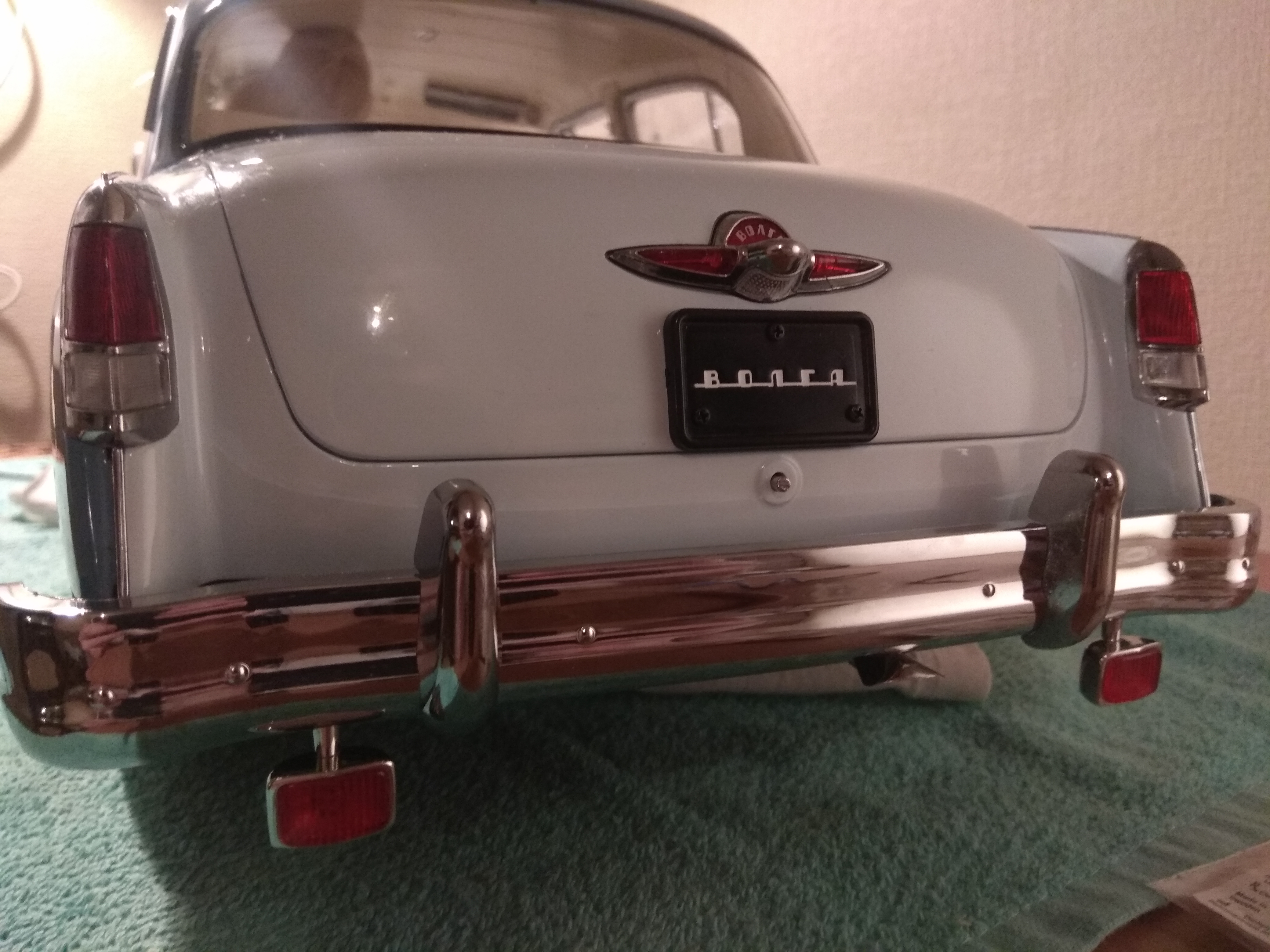

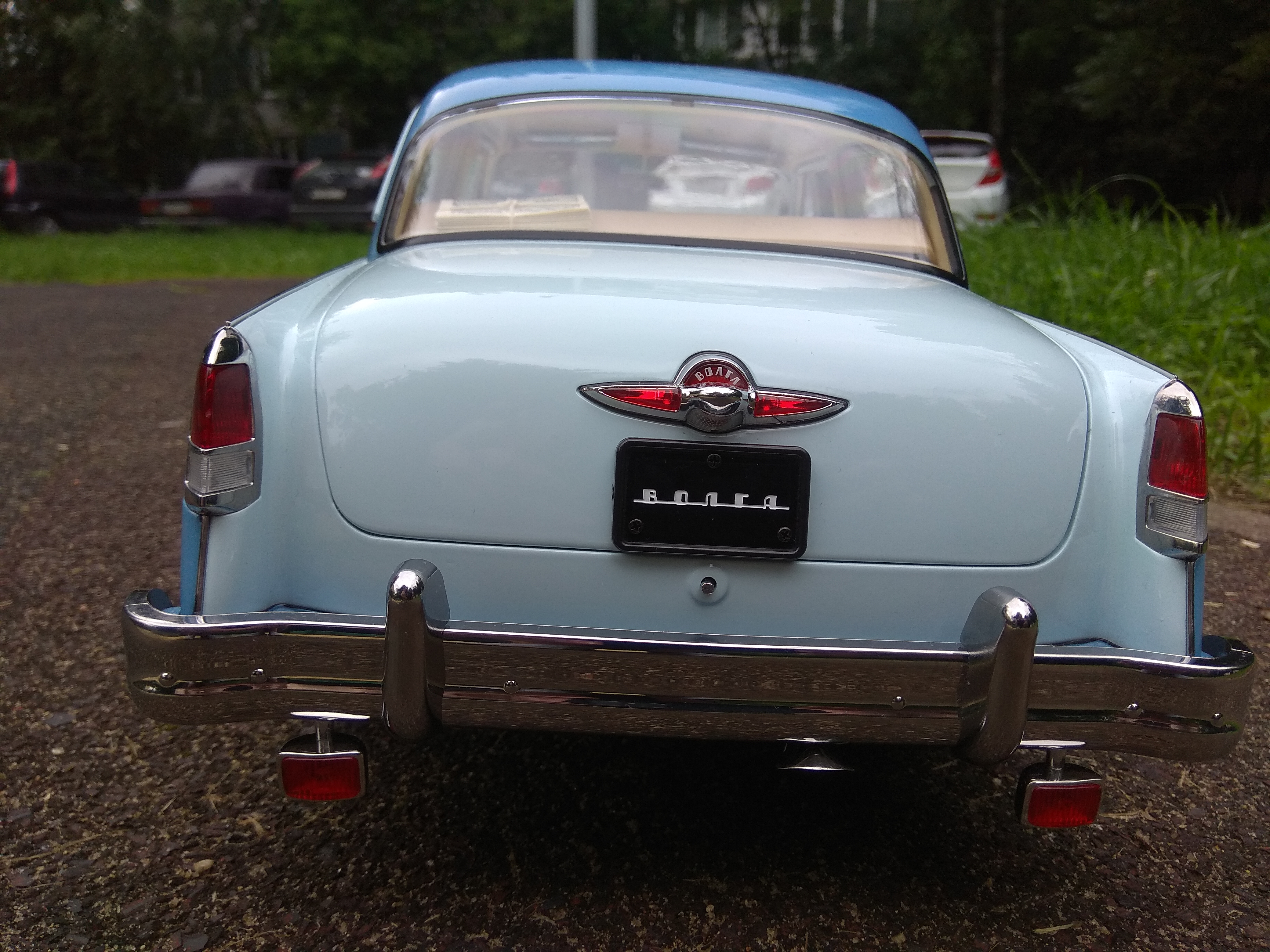

Постройка Газ М 21 ВОЛГА 1:8 на RC модели завершён. УРА ТОВАРИЩИ!!!
Конечно не без проблем. Не получилось реализовать звкк+дым( я его сжог :?
