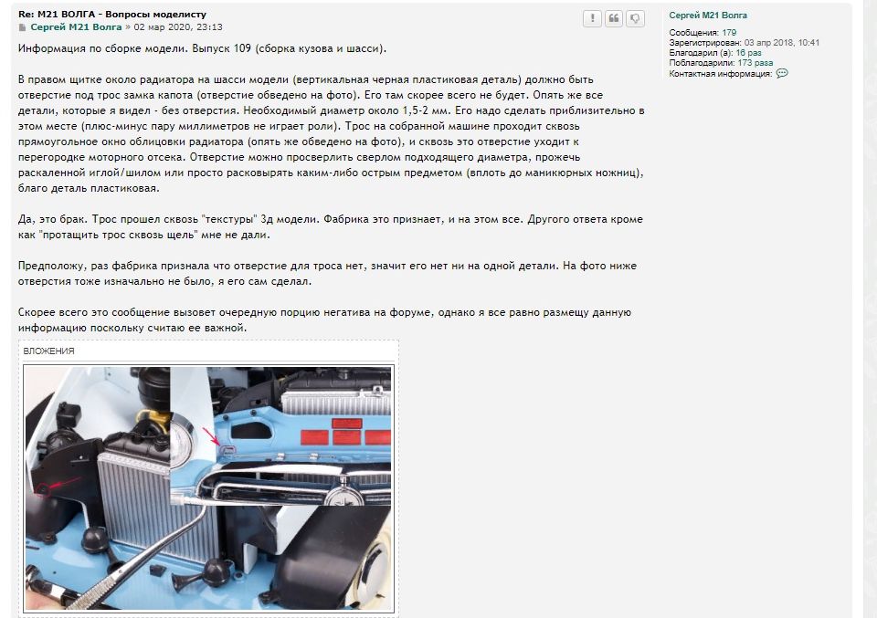

Сообщение Sidr » 13 май 2020, 13:06
И в догонку, еще один скрин.

Эту дырку я смог обнаружить, не нашел в правом черном щитке радиатора:
Про нее как раз вдогонке и написано. 8-)

Ну засада вообще!
А нельзя было сразу сказать про отверстие, когда вышел номер со щитками, что его нет.
Сверлить и ковырять то удобнее было бы на неустановленной детали, чем теперь ковыряться в воздузе :ugeek:
Ну ДеА ********...... посмотреть бы на ответственного за выпуск этой модели!

Максим Сергеев писал(а): ↑14 май 2020, 12:08 Ну засада вообще!
Максим, там рекомендуют на крайняк в щель просунуть, я не смог, тыкал-тыкал, потом плюнул и просверлил. Но у меня электро-микродрель со сверлами от 0.3 мм и ручная еще микрее. Обычной дрелью просверлить не получится, там сверло от 3 мм в патрон зажимается. Меньше будет вываливаться.
Я сильно подозреваю, что если просунуть в щель, то трос будет не по центру большого отверстия в облицовке радиатора проходить.
Так что лучше, наверное, просверлить где положено.

Константин Феофанов писал(а): ↑15 май 2020, 08:32
Вот дерьмо! Ненавижу ДеА!
Спасибо Константин! Придется разбирать и откручивать щиток

Я по месту просверлил 2 мм сверло длинное
