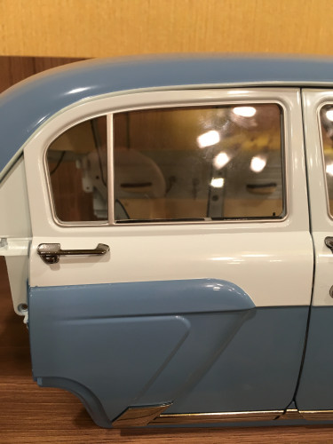

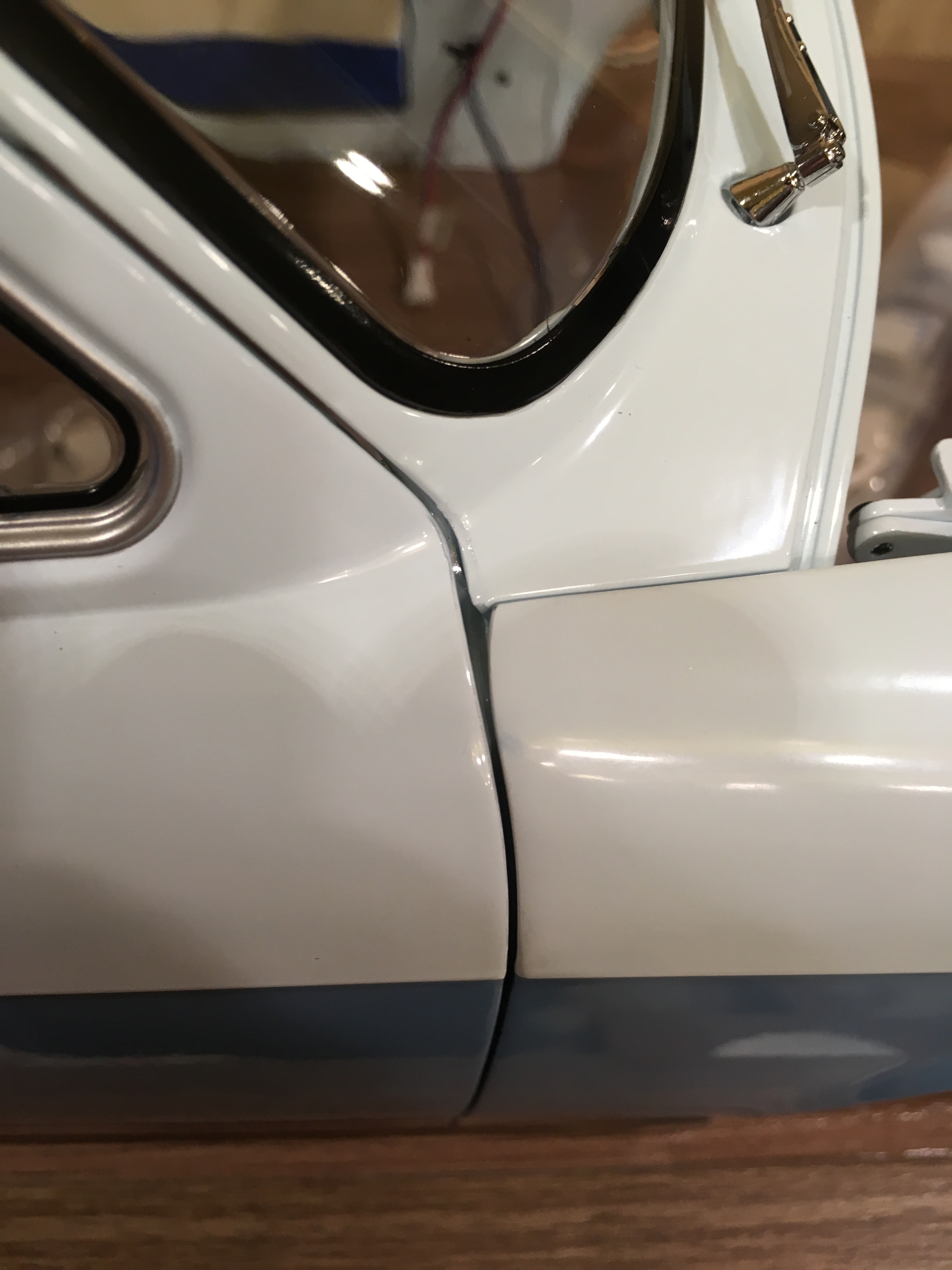

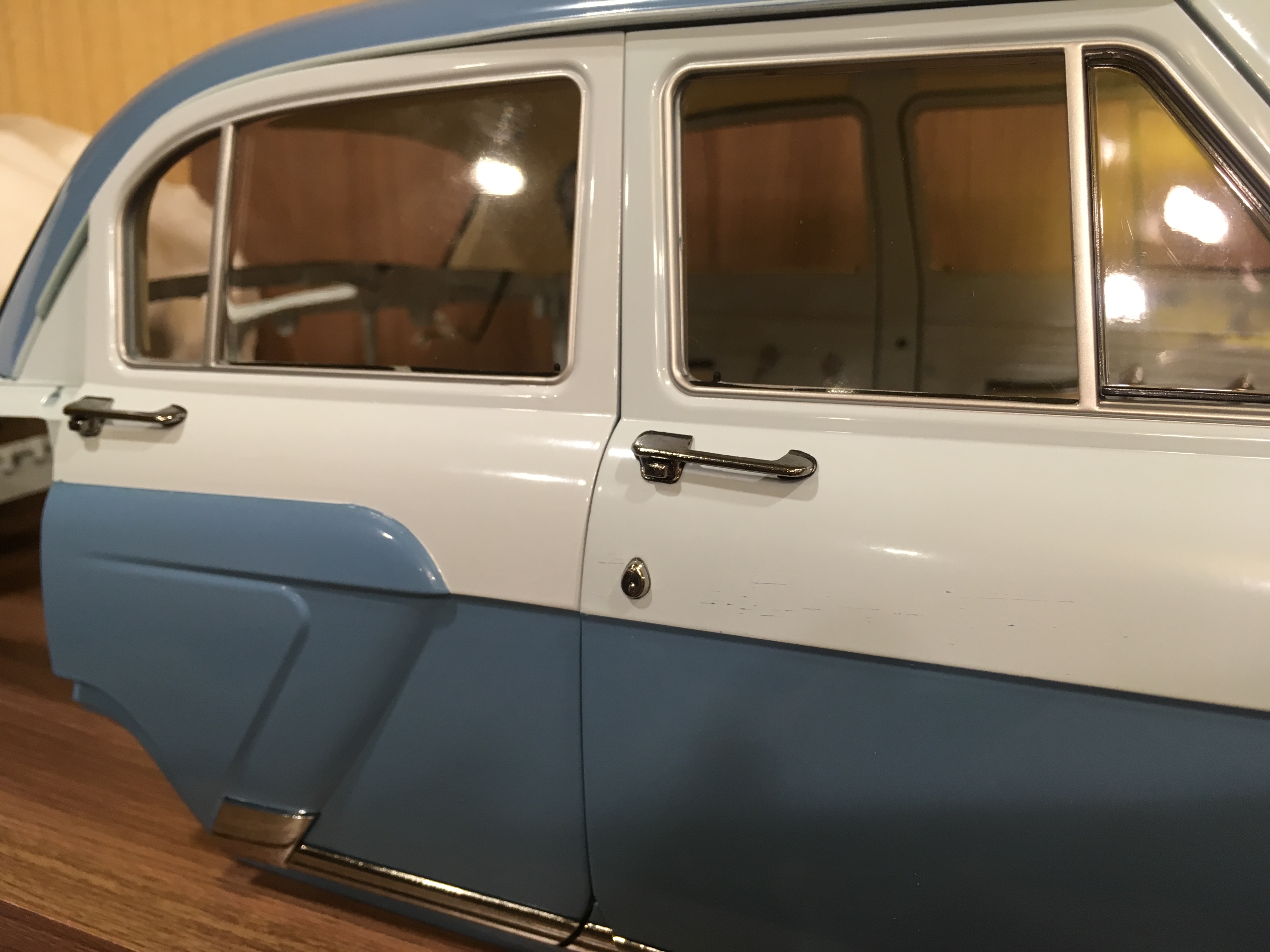

Здравствуйте!
Прошу согласовать замену бракованных деталей:
1) Задняя правая дверь: нарушена геометрия - верхняя часть двери упирается в кузов, так же отличается цвет, он имеет более светлый оттенок чем на всей модели;
2) Переднее правое крыло: имеет большой зазор сверху, где стыкуется с дверью и кузовом.

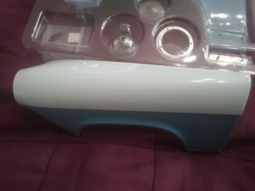

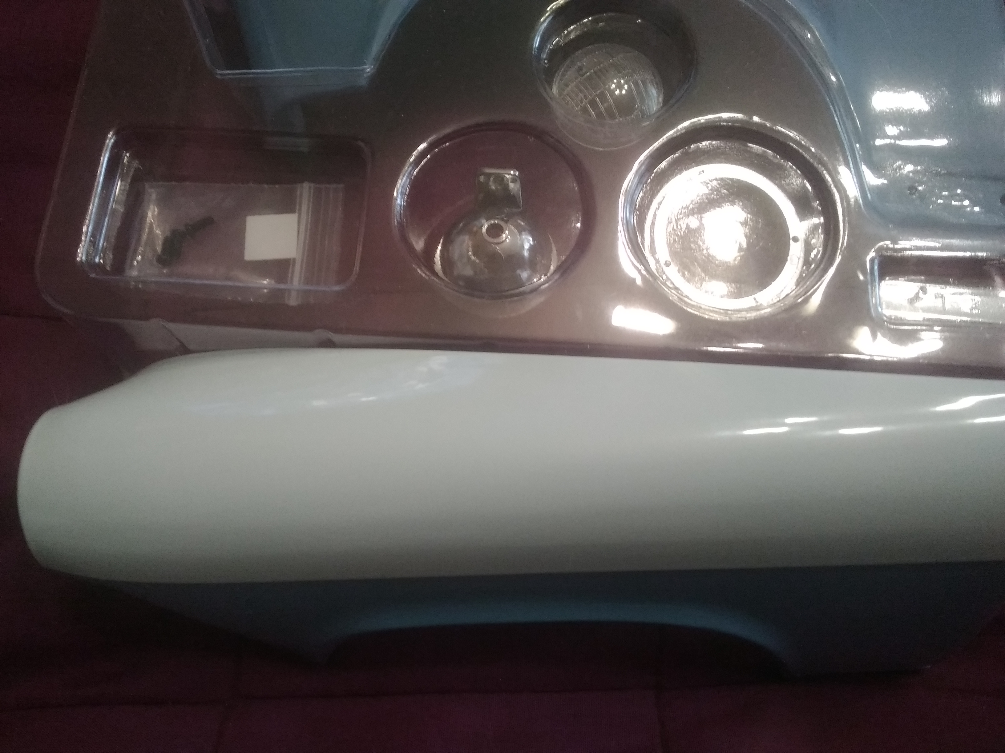

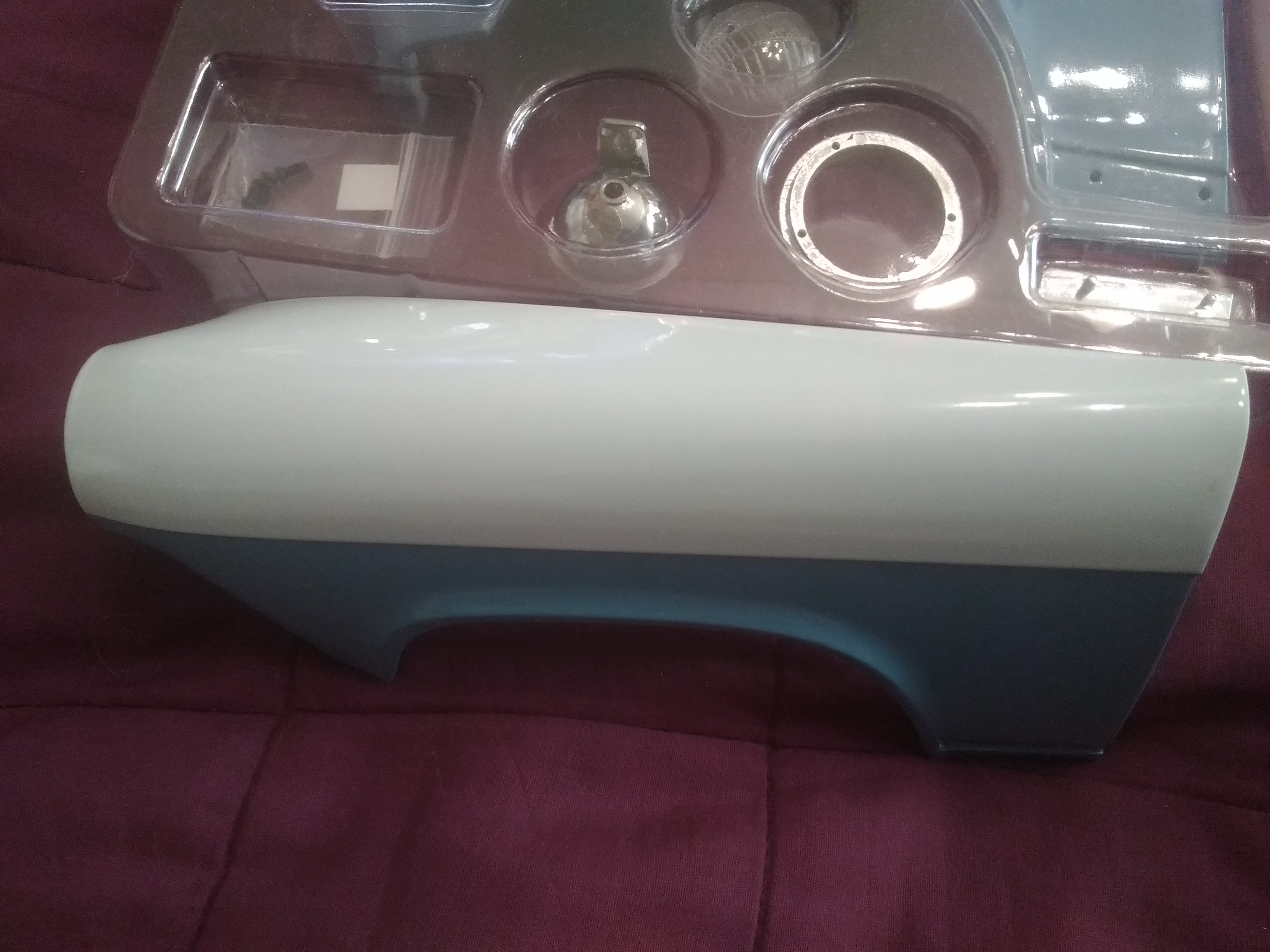

Добрый день, пришло крыло по замене, однако на его поверхности имеются ребра. Согласуйте повторную замену.
Добрый день.
Подтверждаю возможность повторной замены переднего левого крыла.
Добрый день пришла замена по переднему левому крылу и опять с ребрами. Сергей прошу согласовать очередную замену.
Аксенов Дмитрий
Сообщения: 26
Сообщение Аксенов Дмитрий » 13 май 2020, 22:29
Владимир Иванович Корж писал(а): ↑13 май 2020, 19:29
Сергей М21 Волга писал(а): ↑23 апр 2020, 22:54
Владимир Иванович Корж писал(а): ↑19 апр 2020, 18:26
Добрый день.
Крылья все с ребрами....☝🏻
Где то более отчетливо видны, где то менее, но они есть везде...
На капоте, крыльях и крышке багажника...
Ребер нет на дверях, крыше и задних крыльях👍

Добрый вечер.
Брак подтвердил. Написал вам в личные сообщения.
Добрый день.
Добрый вечер.
Подтверждаю возможность замены переднего левого крыла. На фото видны ребра по светлой части краски.
