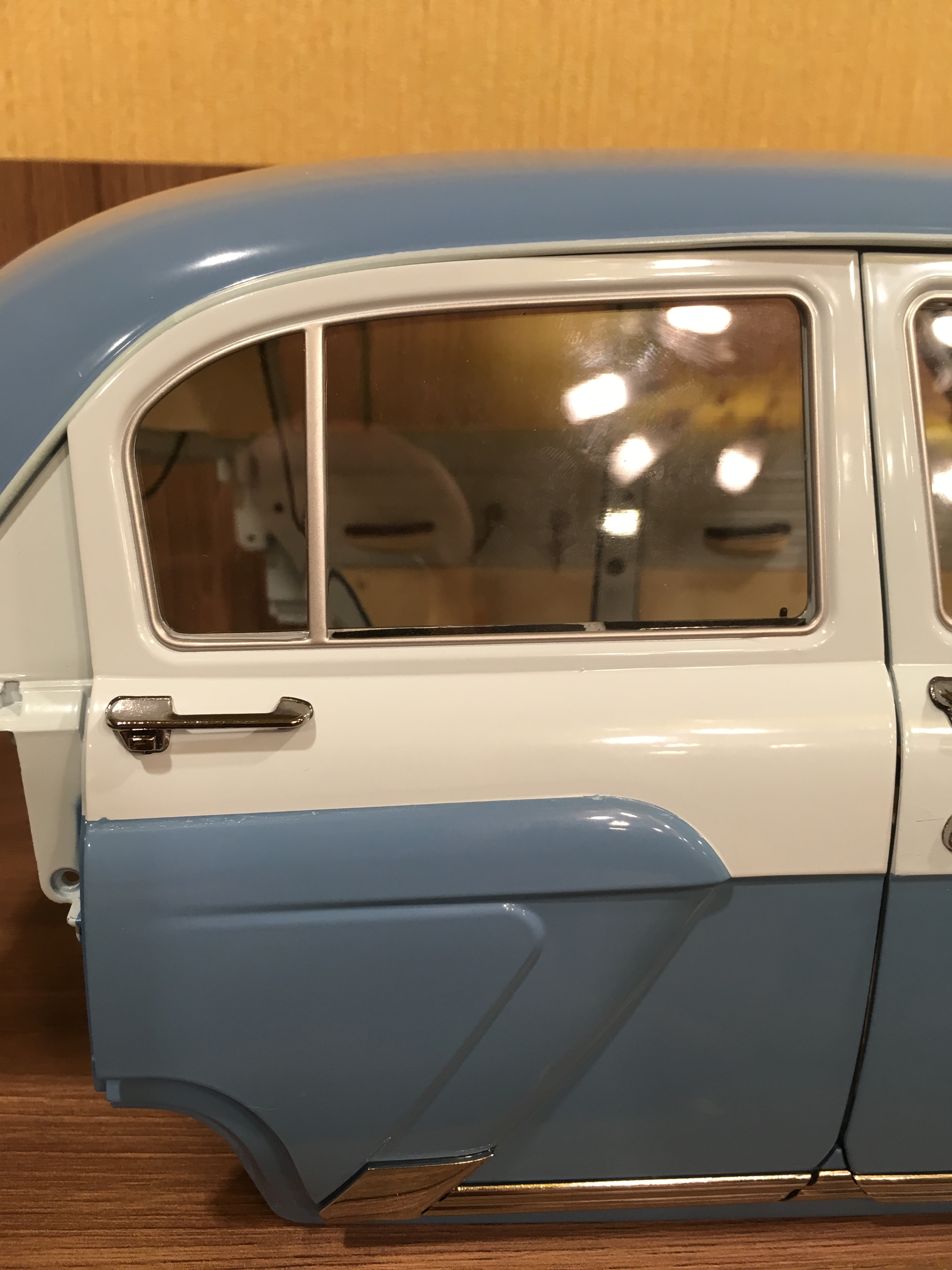

Сообщение Петр Ников » 13 май 2020, 09:11
Здравствуйте!
Прошу согласовать замену бракованных деталей:
1) Задняя правая дверь: нарушена геометрия - верхняя часть двери упирается в кузов, так же отличается цвет, он имеет более светлый оттенок чем на всей модели;
2) Переднее правое крыло: имеет большой зазор сверху, где стыкуется с дверью и кузовом.
Подписка №295820

Добрый вечер.
Брак подтвердил. Написал вам в личные сообщения.
