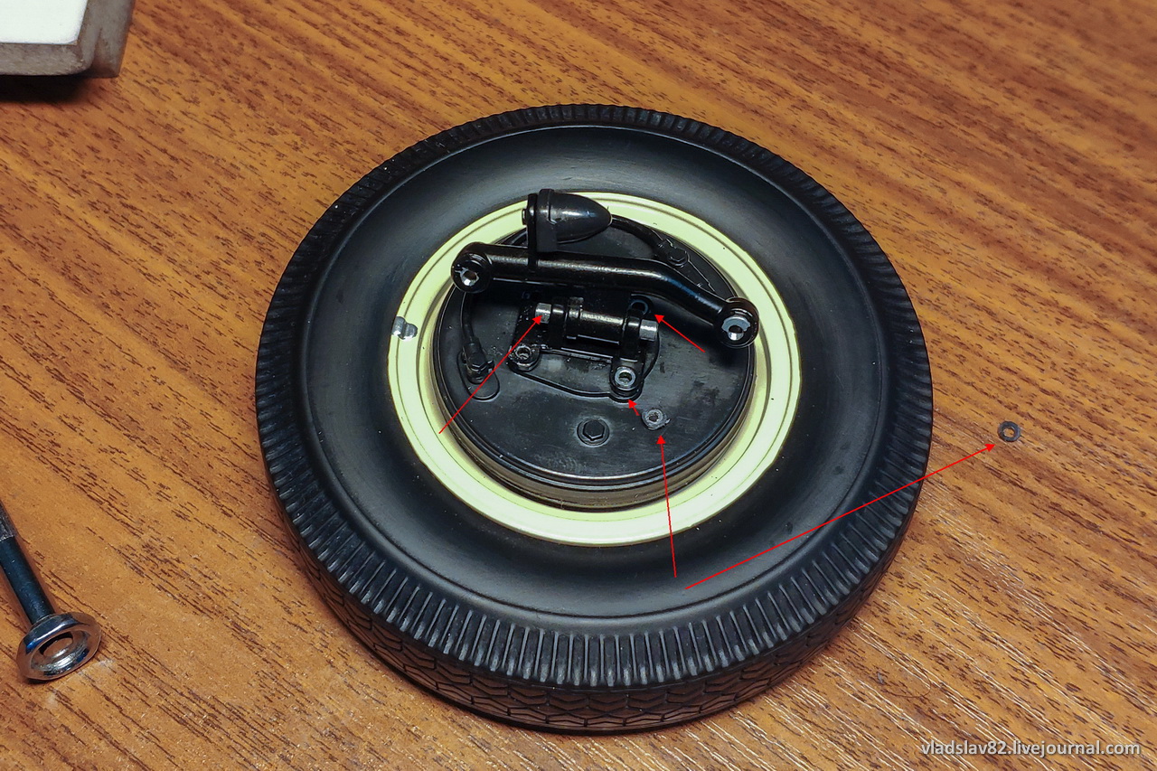

Сообщение Vladslav82 » 26 июн 2020, 23:30
Решил избавиться от люфта в передней подвеске из-за которого сильно разъезжаются колеса. Основная причина не в самом креплении колеса, а в креплении поворотного кулака. Заменил два винта на гвоздь диаметром 2,5мм, предварительно рассверлив детали. Колеса перестали болтаться, но наклон всё равно остался. Избавился от него, слегка подогнув стойку и проложив небольшие самодельные пластиковые шайбы (0,4мм) в месте крепления кулака к барабану. На фото показаны стрелкой.
Шайбы понадобились только для левого колеса.

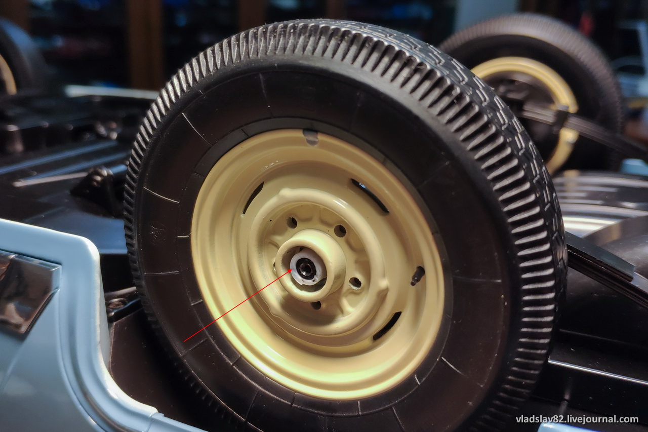

Сообщение Vladslav82 » 26 июн 2020, 23:35
Выполняя "сход-развал" подвески, решил для интереса измерить колею передних и задних колес на модели. Смущало неестественное положение колес в арках. Получилось примерно 183 мм спереди и 186 мм сзади, а должно быть 176,3 мм спереди и 177,5 мм сзади. Как можно было производителю ошибиться почти на сантиметр???
Открутил внешние части тормозных барабанов от колес и подложил пластиковые трубки После этого колеса удалось задвинуть глубже. На фото стрелкой показана трубка.

Сообщение Olenevod » 27 июл 2020, 01:47
? Собираетесь на ней покататься... Ну хотя бы по квартире... :o

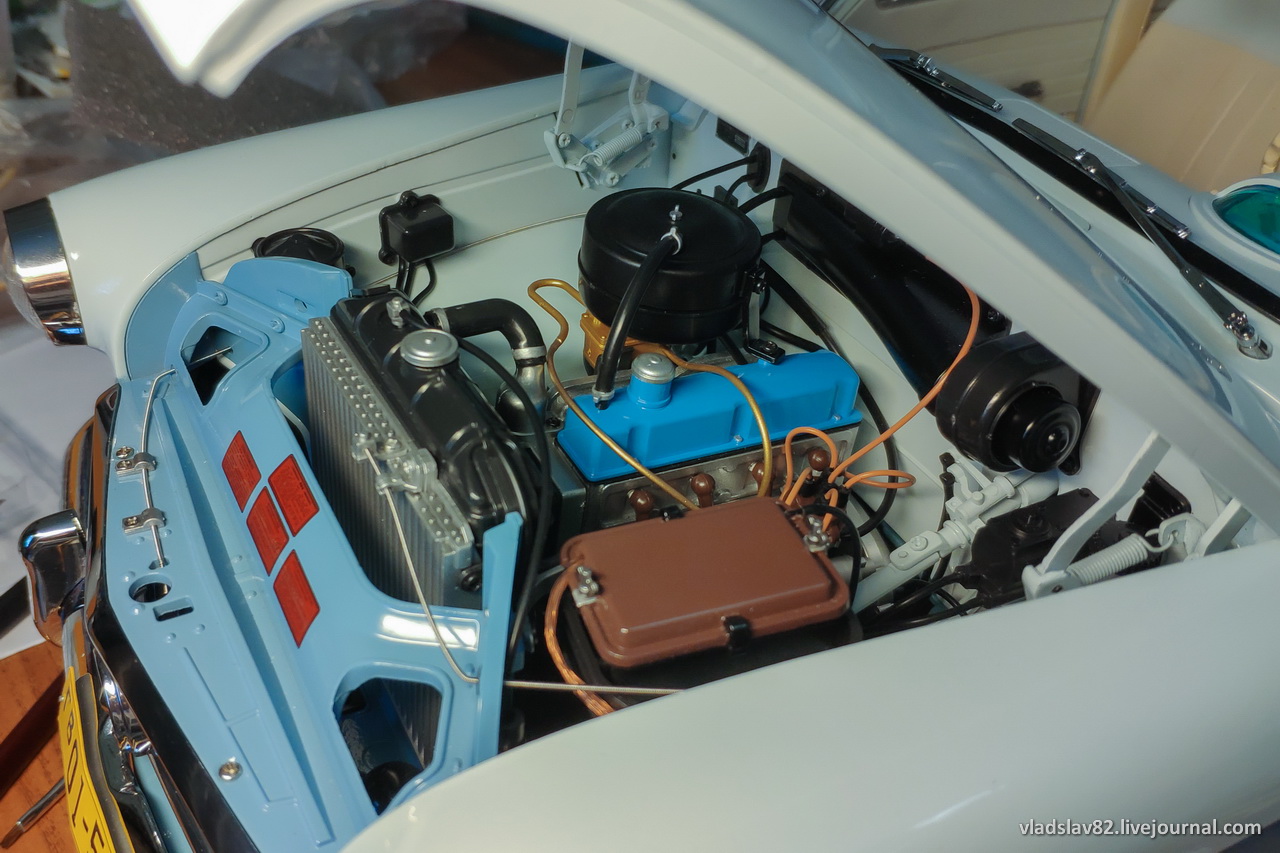

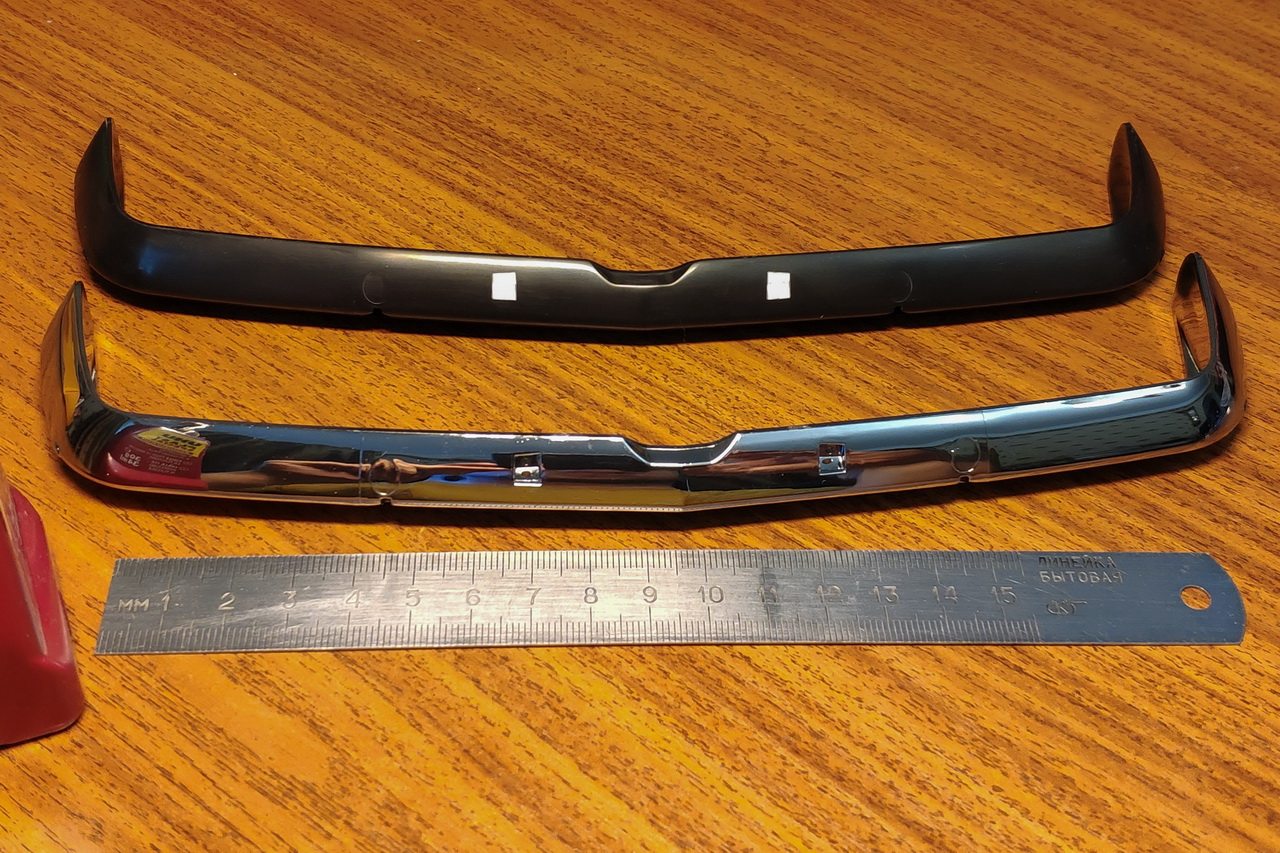

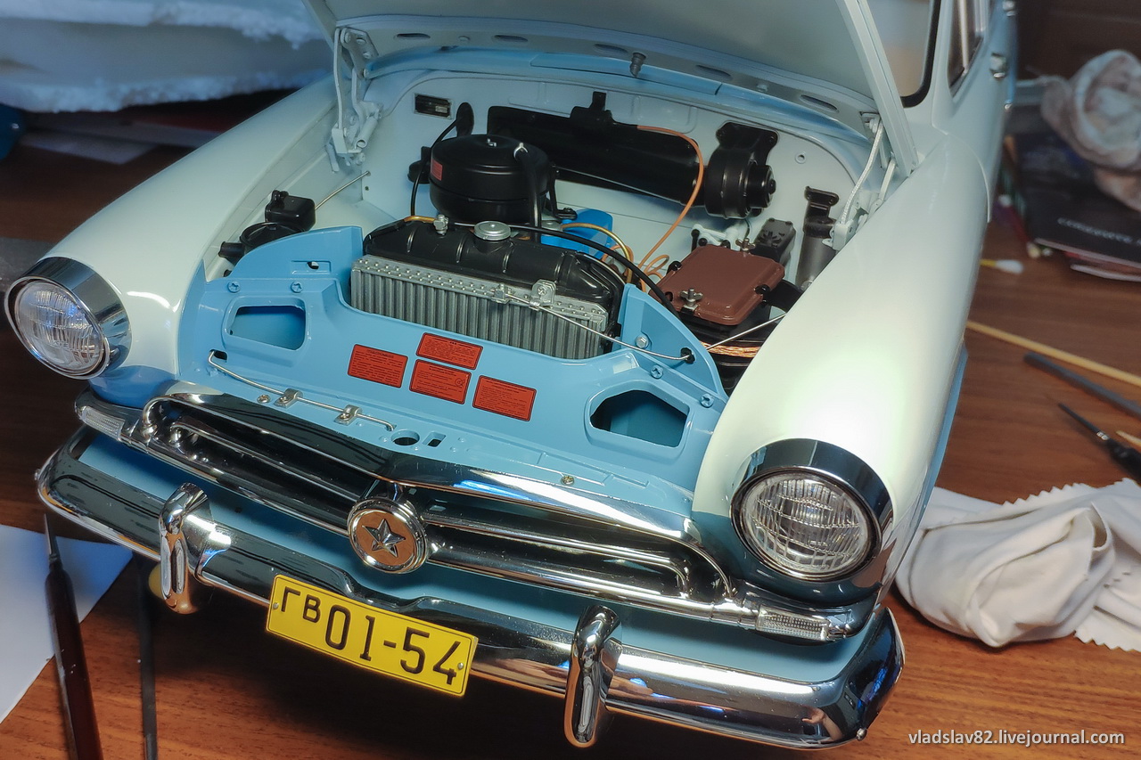

Сообщение Vladslav82 » 19 сен 2020, 17:04
Всё-таки перехромировал бампер.
Теперь можно и нормальные номера поставить.
Также внес некоторые изменения в подкапотном пространстве (окрашены щитки у радиатора,крышка двигателя, аккумулятора и некоторая мелочевка, заменены свечи с проводами). Доработаны петли капота, заменены и окрашены пружины.
