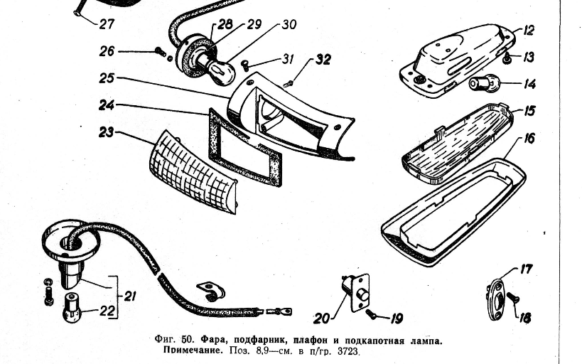

Просматривая тему с комплектацией выпусков, заметил офигенный китайско-ДеАгостинский косяк. Обратите внимание на выпуск 97. Куда исчез вкл/выкл салонного плафона с правой стойки?
Позиция 17.
Позиция 17.

Блин, платим огромные деньги за модель Волга ГАЗ-21 в масштабе 1:8. Иногда ДеА удивляет мелкими деталями - как к примеру замки дверей под ключ и прочее. А почему нельзя было сделать в таком же сопряжении включатель плафона салонного освещения? Очень важная и необходимая деталь! Я пишу по собственному опыту, особенно, когда идёшь на дальняк и приходится ночевать в машине. Нет надобности открывать одну из дверей - включил плафон и стели себе ночлег. Может ещё не поздно исправить ситуацию?

Добрый вечер.
Тут приходится согласиться с Вами: исчез (недосмотрели).
К сожалению сейчас уже поздно пытаться вносить изменения и дополнения (все детали изготовлены).

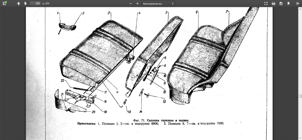

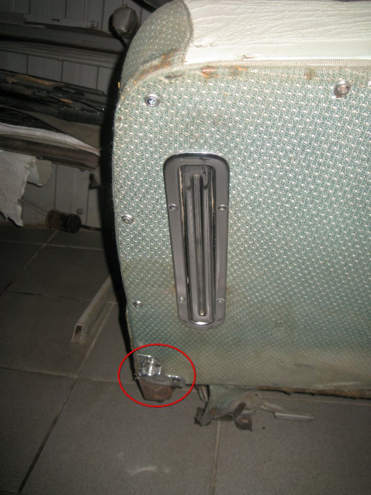

Ещё один промах от ДеА!
СПИНКА ПЕРЕДНЕГО СИДЕНЬЯ ЛИШИЛАСЬ УГОЛКА И БАРАШКА!
Барашек откручивается перед раскладкой в горизонтальное положение. Сегодняшнее фото родных сидушек от
Звезды
И ещё - сплошной синей нижней платформы с ручкой не должно было существовать - смотрите рисунок с каталога. Там были раздельные уголки!
