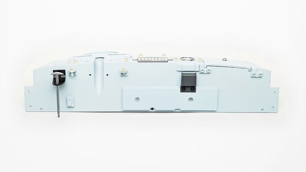

Кстати, мне перепаяли плату и наконец, смог собрать проводку.
Что могу сказать?
1. Родные винты АМ закрутились все, правда, крутил с особой осторожностью, начитавшись форума:
Причем, после закрутки пришлось заново откручивать, так как не мог воткнуть фишки из за изгиба пола рядом с платой.
2. Сделано все по-китайски, то есть, по-русски: правые провода уходят налево, левые - направо, передние - взад, взадние - вперед:
3. Совет, еще не собравшим: боковые провода к задним подкрылкам клейте на скотч не под подкрылками, а не доходя до них, иначе пол садится на них и не прилегает к бобышкам:
Напоследок хочу поблагодарить активно учавствующего в сборке Джонни, без которого сборка данного номера была бы просто нереальна, как впрочем, и большинства предыдущих:

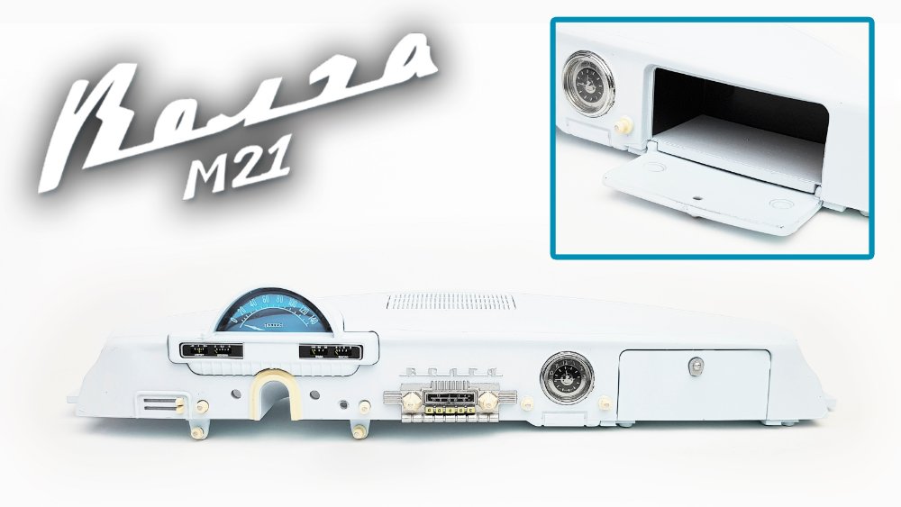

Гордей, собрал, не дожидаясь курьера? Что то быстро получилось
С ума сойти, петли бардачка ажно по 2 винта с кажной стороны!!! Видать, один перегреваться будет!
И как бардачок открывать, если ногтей нет? Кого-то оставлять там придется

Лично меня заинтересовали две вещи! Что за странный выступ в верхнем правом углу вещевого ящика? В оригинале вроде такого нет!
Второе - а где фирменная отвёртка от ДеА? Поломалась? В правду сказать - у меня тоже такая есть, как на видео!

Посмотрел опубликованные в разделе График/сборка фото окончательного вида приборной панели и понял, что самым ярким элементом ее будут винты крепления петель бардачка:
И самое печальное, что краска не поможет
Неужели при такой конструкции панели со скрытыми полостями, нужно было так сделать крепление петель?
Когда я по молодости работал конструктором еще в СССР, был у нас Главный конструктор, пожилой дядечка, Парфенов Владимир Васильевич. Когда ему приносили подобные конструкторские решения, он говорил: Чтобы так сделать, нужно очень сильно Родину ненавидеть!
Не иначе, как китайцы внесли изменения, наши бы не догадались

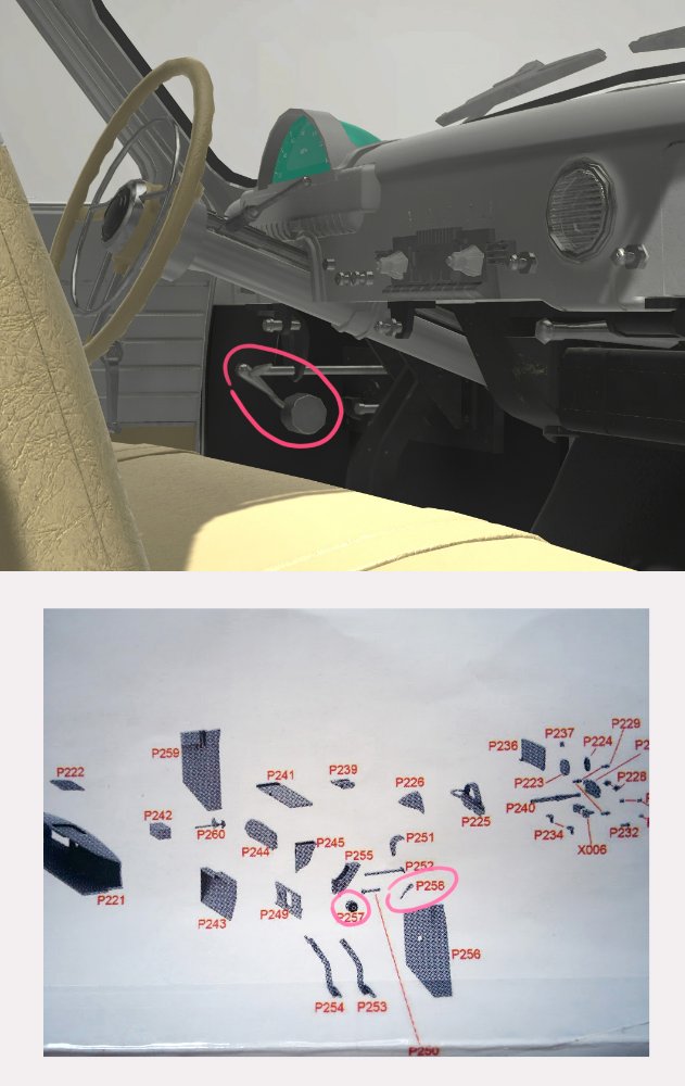

Интересное в будущем:
иллюстрация из книжки ручка которой не было, стоит в 3D модели, также есть в схеме сборки, при чем P257 обозначена розеткой, P258 приводом вентиляции. это все было произведено,скомплектовано, и отменено.
останется не занятое отверстие в левой обивке.
где то оптимизация, где то – где не нужно - следование техзаданию.
количество энтропии снова повысилось.
