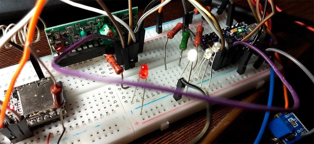

Всем привет! Замутил альтернативный вариант управления лампочками на "Волге": основной свет, поворотники и красивый звук, как на сайте. Из дефолтной схемы остались только двери на концевиках для плафона. В салоне будет нормальная музыка и звук. Пипки под рулем тоже заменил на красный и зеленый светодиоды, управление с пульта. Теперь осталось все это запрятать эстетично и "вертелку" как под елкой смастерить. :lol:
upd: пересобрал все на плату. осталось раскидать светодиоды.
upd2: все удачно зашло в заднее сидение, провода пропустил в готовые отверстия. все нормально работает, осталось протянуть и заменить очень ценную штатную проводку.

Иван Иванов писал(а): 02 ноя 2019, 01:11 Замутил альтернативный вариант управления лампочками на "Волге": основной свет, поворотники и красивый звук, как на сайте.
Для звука какой модуль использовали? Или просто в ардуину залили? Тот, что я использовал, оказался очень тормозной, большая задержка после нажатия. Звук тоже с сайта брал. Можно поподробнее про вашу схему?

Alexander8305 писал(а): 07 ноя 2019, 08:27 Для звука какой модуль использовали? Или просто в ардуину залили? Тот, что я использовал, оказался очень тормозной, большая задержка после нажатия. Звук тоже с сайта брал. Можно поподробнее про вашу схему?
DFPlayer MINI MP3. он может жить и самостоятельной жизнью, без ардуино. маленький и очень гибкий в плане возможностей. к нему же подключается динамик - орет достаточно громко. реагирует с поправкой на дистанционное управления, но особого дискомфорта нет.
Cхема простая. На плате 5 (плеер не умещался на макетной плате - прикрутил для него посадочный отломок со стороны микро USB ардуино) модулей: модуль заряда аккумуляторов TP4056, преобразователь DC-DC MT3608, приемник беспроводного брелка на 4 канала IC2262/2272, arduino micro pro, DFPlayer. Arduino понимает "высокий сигнал" с 4-x кнопок приемника брелка: зажигает "габариты" кнопкой "A" - (автоматически включается музыка с плеера командой "next"), "D" и "B" моргает "поворотниками", управляет плеером - кнопка "С" - файл с сигналом Волги. На флешку 32 гб можно записать хоть всю домашнюю коллекцию. Все это, кроме аккумулятора, влезло в заднюю спинку сидения. С питанием пока думаю, хотя все прекрасно работает и от BL-4С.
Михаил Васильевич Харченко писал(а): 07 ноя 2019, 14:23 хочу... хочу....хочу... сколько денежки стоит!можете мне сделать. а то у меня и родной-то не работает.
да это не сложно. я сам не особо силен, но вроде получилось. могу подсказать со схемой и скетчем.
