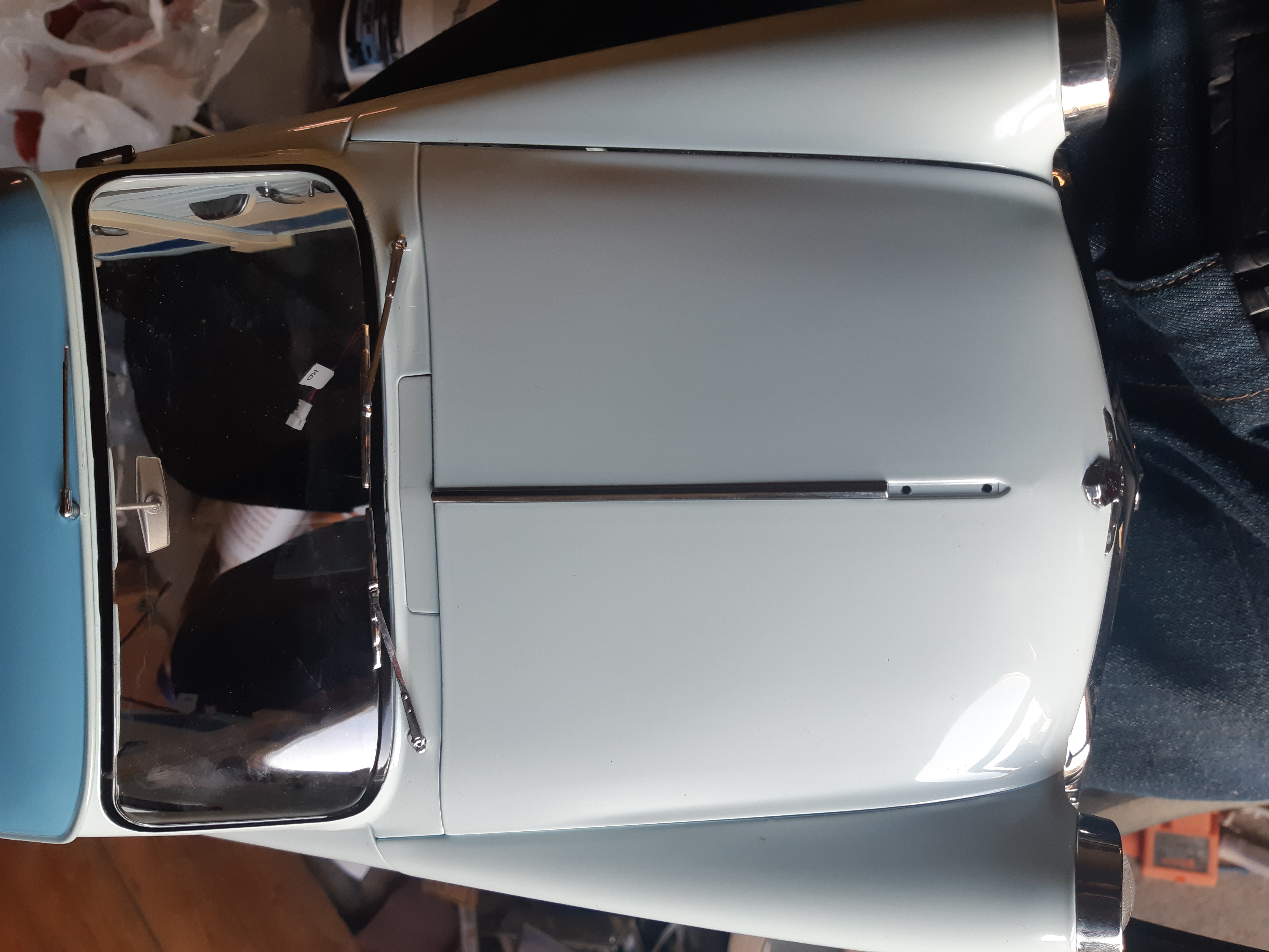

Написал письмо в службу поддержки...ждал около 2-х недель ответ, не дождался, написал в чат. Ответили сразу и там и там. Сразу же,в этот же день создали заказ на замену бракованных петель. Через 7 дней получил. Старые пришлось варварским способом выкусывать, капот то почти не открывался. Далее не снимая кузова, установил новые петли...теперь всё в норме.

Волга м 21 не полностью открывается капот и цепляет за правое крыло.
Добрый день в моей волге не полностью открывается капот и цепляет за правое крыло.
						- Александр Зыкин
- Сообщения: 56
- Зарегистрирован: 30 апр 2018, 16:11
- Благодарил (а): 2 раза
- Поблагодарили: 12 раз
Re: Волга м 21 не полностью открывается капот и цепляет за правое крыло.
Петли капота в журналах были признаны браком и перевыпущены!Замена производится через обращение на сайт магазина!
