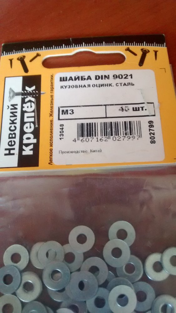

Вопрос: болты CM, которые с двух сторон крепят колесо к передней стойке, при каждом повороте колеса выкручиваются, и это даже не люфт, а просто колеса болтаются, учитывая еще и нагрузку. Как бы их закрутить, чтобы насовсем и забыть?

Иван Иванов писал(а): ↑16 авг 2018, 18:14 Вопрос: болты CM, которые с двух сторон крепят колесо к передней стойке, при каждом повороте колеса выкручиваются, и это даже не люфт, а просто колеса болтаются, учитывая еще и нагрузку. Как бы их закрутить, чтобы насовсем и забыть?
каплю эмали обычной на винт, и закручивай, на век.
я шайбы поставил
Колеса болтаются не на стойках, а на осях. Собственно, винт по ходу до конца не закручивается, видимо, упирается в дно резьбового отверстия. У меня правое и левое колеса имеют одинаковые люфты. Сильнее закручивать боюсь, есть риск срыва резьбы. Да и сама подвеска при нажимании на колесо ослабляется, начиная от имитации амортизатора и заканчивая рычагами. Про то, что винты подвески СМ не годятся, я уже писал. Изначально сквозные длинные были бы лучше.

Максим Сергеев писал(а): ↑16 авг 2018, 20:54 я шайбы поставил
Гроверные? А где там место под шайбы, винты и так короче некуда.

Константин Феофанов писал(а): ↑17 авг 2018, 09:05
Вот такие. Подошли идеально.
Как было правильно сказано, люфт по причине того, что длина винта больше глубины отверстия. Углублять отверстие не вариант, метчика такого нет :) Поэтому долго искал шайбы и нашёл нужный размер. Не везде есть такие.

Сообщение Иван Иванов » 17 авг 2018, 16:30
Как раз с осями у меня проблем не было изначально. Тоже не фонтан, но все относительно нормально. А вот CМ по бокам стойки предательски выкручивают сами себя. Крепить подвижную деталь с двух сторон винтами, которые никак не контрятся = изощренное удовольствие извращенным способом.
