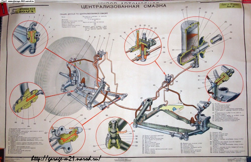

Кстати, раз речь зашла о системе централизованной смазки, то вот есть такая картинка. Вроде еще не было, а в журнале не очень наглядно.
Форум зашакалил изображение.

Евгений В писал(а): 16 авг 2018, 23:38 Кстати, раз речь зашла о системе централизованной смазки, то вот есть такая картинка. Вроде еще не было, а в журнале не очень наглядно.
Похожую картинку я выкладывал в этой ветке. Сергей объяснил, что система воспроизведена неточно, нижние части штуцеров отсутствуют, а сами шланги проходят совсем не так, как на оригинале. Вопрос, собсно, возник из-за разногласий в траектории прохождения нижнего шланга в 16 выпуске. Потом сказали, узбагойтесь и аздыньте, как ни прокладывай, как в оригинале все равно не получится, скажите спасибо, что хоть такое есть :mrgreen:
Ну, как говорят наши небратья-нерабы, що маемо, то маемо :mrgreen:
боюсь даже думать о том, чтоб реализовать ЦС в нашей моделе... как ДеА придумало, так и сделаю (наверное).

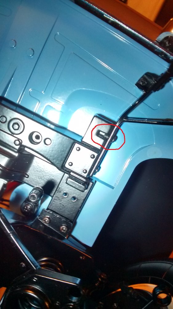

Вопрос Моделисту Сергею
Мы тут с товарищами пришли к выводу, что данный винт не держит ничего. И по суди является ненужным и бесполезным. Почему же в инструкции это не отразили, а указывают, что его нужно вкручивать?

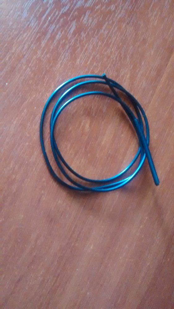

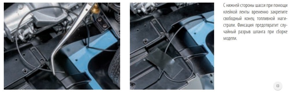

И ещё вопрос-с какого то номера лежит этот длинный шланг. Его вложили в номер вместо короткого и потом Вы кажется тут писали, что короткий придет в другом номере, а этот отложить. Короткий пришел давно, этот отложил, но когда его использовать то? А то уже двигатель почти собран, а про этот шланг никаких упоминаний в инструкциях по сборке
Поблагодарили: 2012 раз
Сообщение Гордей » 23 авг 2018, 10:52
Максим Сергеев писал(а): 23 авг 2018, 10:42 И ещё вопрос-с какого то номера лежит этот длинный шланг. Его вложили в номер вместо короткого и потом Вы кажется тут писали, что короткий придет в другом номере, а этот отложить. Короткий пришел давно, этот отложил, но когда его использовать то? А то уже двигатель почти собран, а про этот шланг никаких упоминаний в инструкциях по сборке
Он крепится к бензонасосу

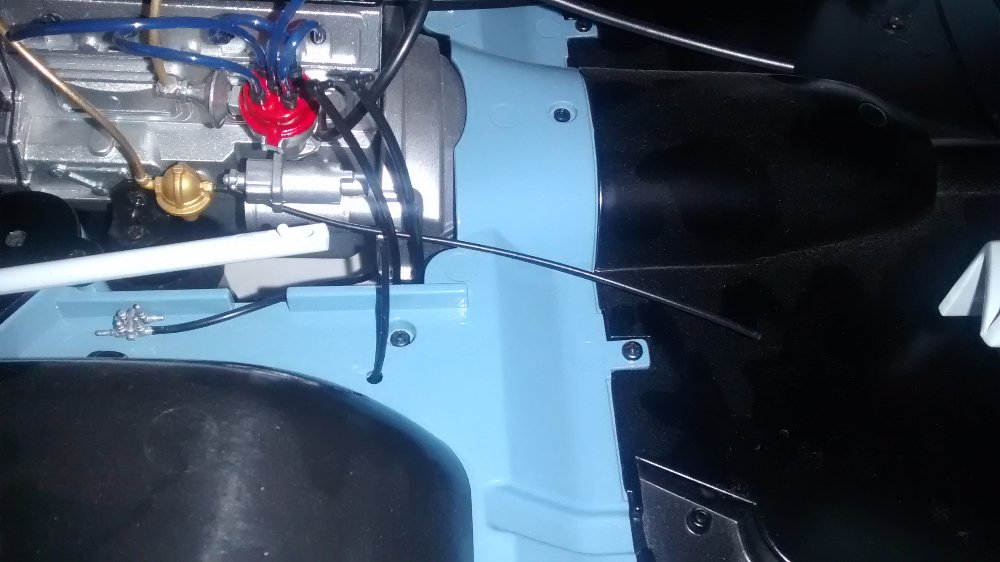

Кстати, еще тема с этим шлангом. Он не слишком толстый для отверстия в поддоне? А то тонкие тормозные шланги вставляются в толстые отверстия, а толстый шланг - в тонкое. Я только сейчас понял, что бензопровод вставил в отверстие для тормозного шланга.

Сообщение Максим Сергеев » 23 авг 2018, 11:00
Гордей писал(а): 23 авг 2018, 10:52
К бензонасосу же коротки шланг крепили? Или я что то упустил?
А тогда этот куда крепить который я поставил на бензонасос?
Сообщение Гордей » 23 авг 2018, 11:05
Максим Сергеев писал(а): 23 авг 2018, 11:00 К бензонасосу же коротки шланг крепили? Или я что то упустил?
Короткий устанавливается на стартер

Сообщение Максим Сергеев » 23 авг 2018, 11:08
Гордей писал(а): 23 авг 2018, 11:05
Так. Гордей, а можно поподробнее? Где то я видимо что-то упустил и сборка пошла не так.
Значит длинный мне нужно поставить сейчас заместо короткого и он протянется к бензобаку в дальнейшем?
А короткий на на стартер в какое место зацепить? Вроде его ещё и не было в сборке
Сообщение Гордей » 23 авг 2018, 11:16
Максим Сергеев писал(а): 23 авг 2018, 11:08 Так. Гордей, а можно поподробнее? Где то я видимо что-то упустил и сборка пошла не так.
Все было описано в выпуске №8 ;)

Сообщение Константин Феофанов » 23 авг 2018, 11:18

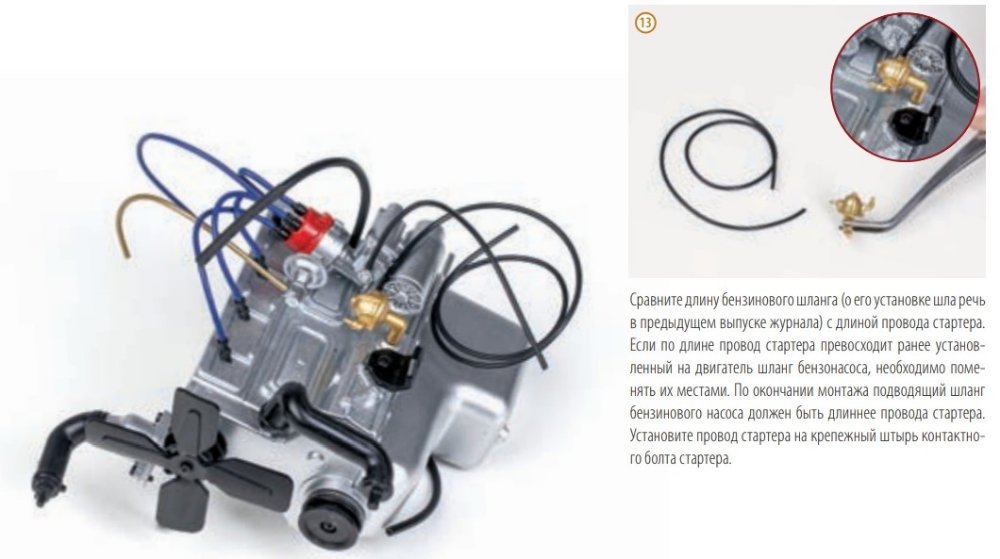

Максим Сергеев писал(а): 23 авг 2018, 11:08 А короткий на на стартер в какое место зацепить? Вроде его ещё и не было в сборке
К плюсовой клемме АКБ, это будет в 28 выпуске.

Константин Феофанов писал(а): 23 авг 2018, 10:57 Кстати, еще тема с этим шлангом. Он не слишком толстый для отверстия в поддоне? А то тонкие тормозные шланги вставляются в толстые отверстия, а толстый шланг - в тонкое. Я только сейчас понял, что бензопровод вставил в отверстие для тормозного шланга.
В какое еще тонкое? Шланг от бензонасоса продевается в то же самое отверстие, что и тормозной шланг.
Тонкое отверстие пока не задействовано.

Сообщение Константин Феофанов » 23 авг 2018, 11:23
Гордей писал(а): 23 авг 2018, 11:19 В какое еще тонкое? Шланг от бензонасоса продевается в то же самое отверстие, что и тормозной шланг.
Вот спасибо, Гордеич! Отлегло! 8-)
А то я уже было собрался в тонкое его просовывать. :roll:

Так минуту. А это что за шланг который нужно куда то продевать и куда именно?
Константин Феофанов
Сообщения: 837
Благодарил (а): 602 раза
Поблагодарили: 427 раз
Сообщение Константин Феофанов » 23 авг 2018, 11:35
Максим Сергеев писал(а): 23 авг 2018, 11:33 Так минуту. А это что за шланг который нужно куда то продевать и куда именно?
Это как раз тот длинный шланг к топливному насосу. Он пропусукается через отверстие в дне кузовного отсека через усилитель лонжерона (в №27 или 28).

Сообщение Максим Сергеев » 23 авг 2018, 13:16
Коллеги, простите моё тугодумство и подтупливание, но я нифига не понимаю в какую дырку нужно пропустить шланг от бензонасоса что бы он оказался под днищем. Покажите пожалуйста :|
Константин Феофанов
Сообщения: 837
Сообщение Константин Феофанов » 23 авг 2018, 13:19
Максим Сергеев писал(а): 23 авг 2018, 13:16 Коллеги, простите моё тугодумство и подтупливание, но я нифига не понимаю в какую дырку нужно пропустить шланг от бензонасоса что бы он оказался под днищем. Покажите пожалуйста :|
У Гордея 5 сообщений назад картинка есть, сзади на левой стороне поддона моторного отсека за колесной аркой.
