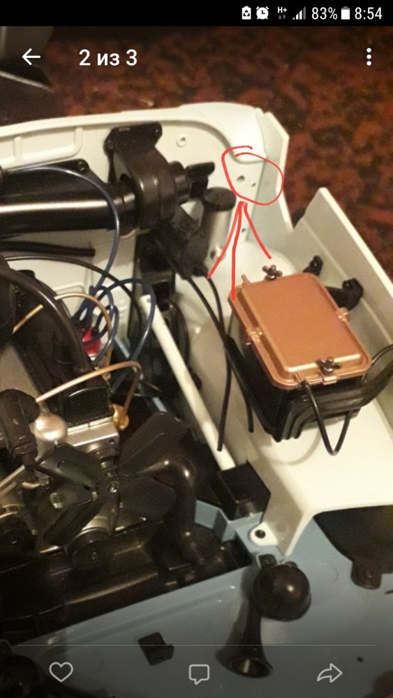

Сообщение Андрей Александрович Шнайдер » 28 авг 2018, 06:55
А это отверстие для жгута проводов?

Андрей Александрович Шнайдер писал(а): ↑28 авг 2018, 06:55 А это отверстие для жгута проводов?
Скорее всего! Но бежать впереди паровоза всё-таки не стОит... Уверен, что придёт к Вам очередной выпуск М-21 с передним жгутом проводов и там будет чётко показано - куда его втыкать!

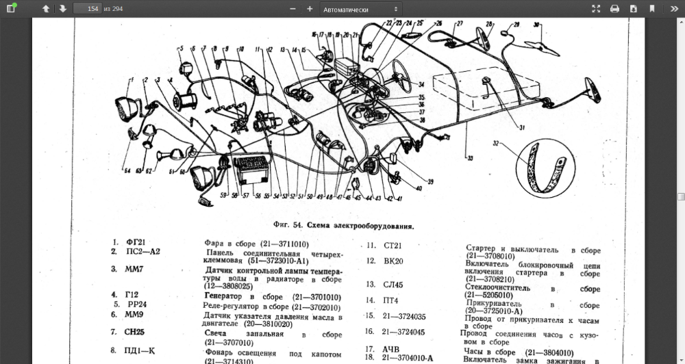

Нет, не правильно! На "рабочей" машинке жгут идёт поверху левого брызговика, за аккумулятором, через левый щиток радиатора на левую и праву панель соединения проводов.

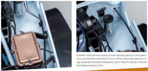

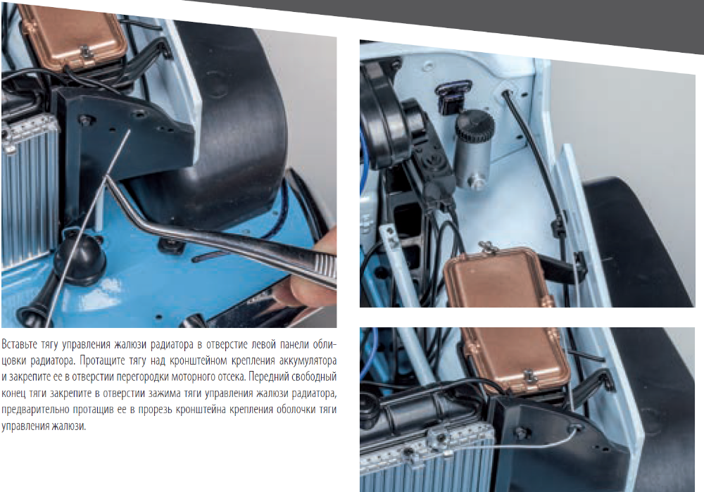

О каком отверстии идет речь? Если о том, что на картинках снизу, то по инструкции туда идет жгут проводов датчика перегрева двигателя и где-то рядом (качество картинки ужасное) трос для жалюзи.

Это в 30ом выпуске. Уже доступны 30, 31 и 32 номера.

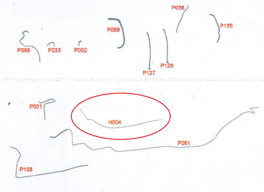

А меня заинтересовал номер 29, а точнее деталь №4 - тяга управления жалюзи радиатора.
В взрыв-схеме эта деталь находится под номером H004. Другими словами это вроде как длинная пружина)

bR44 писал(а): ↑29 авг 2018, 12:34 А меня заинтересовал номер 29, а точнее деталь №4 - тяга управления жалюзи радиатора.
То есть, есть надежда, что жалюзи будут открываться! :mrgreen: :mrgreen: :mrgreen:

Константин Феофанов писал(а): ↑29 авг 2018, 12:37
На это надеяться не стоит..)) Хотя мы будем стараться их оживить))..
Но главное, что эта деталь и правда - пружина (нашел фото Гордея; там видно хорошо)!
С доработками этот "узел" будет смотреться очень хорошо!
