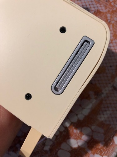

Здравствуйте, как можно достать облицовку упора спинки переднего сиденья (серая деталь)?
Сергей М21 Волга
Сообщения: 271
Благодарил (а): 21 раз
Поблагодарили: 226 раз
Сообщение Сергей М21 Волга » 13 май 2019, 22:09

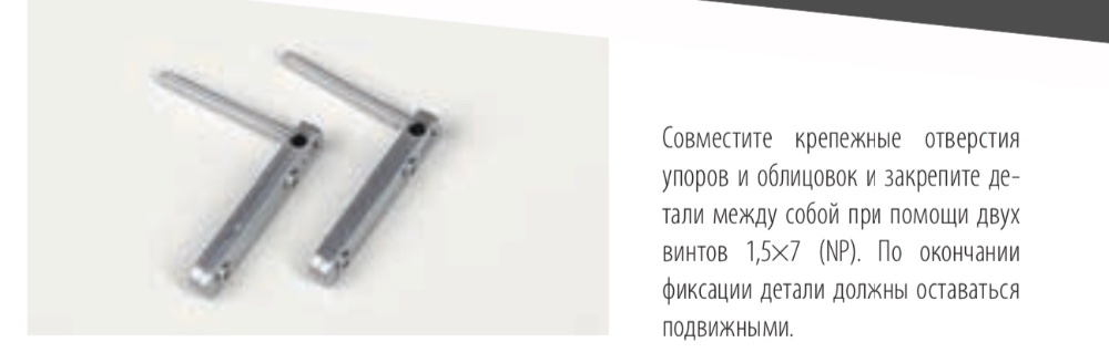

Sharhemullin писал(а): 13 май 2019, 03:46 IMG_0808.jpgЗдравствуйте, как можно достать облицовку упора спинки переднего сиденья (серая деталь)?
Добрый вечер.
Не совсем понял вопрос, поэтому будет несколько вариантов ответа.
1) (если "где купить"). Ответ очевиден: купить журнал с вложением.
2) (если "как выковырять облицовку из спинки"). Ответ: облицовка прикручена к спинке изнутри, следовательно надо разобрать сиденье и надавить сквозь крепежные отверстия.
3) (если "как выковырять упор из облицовки"). Ответ: поддеть упор с нижней стороны острым предметом.
Если я не угадал ваш вопрос, прошу прощения.

Не плотно закрепил упоры, поэтому висят. Чтобы затянуть болты, нужно снять с облицовки. Не получается
snap snap
Сообщения: 116
Благодарил (а): 46 раз
Поблагодарили: 81 раз
Сообщение snap snap » 24 май 2019, 12:29
Sharhemullin писал(а): 24 май 2019, 07:04
открутите 2 винта, потяните за упор, готово.

snap snap писал(а): 24 май 2019, 12:29
Потянуть за упор можно, но осторожно (можно сломать этот самый упор). Скорее всего заедают и мешаются шляпки винтов, которые держат упор в облицовке (шляпка трет о стенку спинки). Лучше будет надавить каким-нибудь тонким предметом на облицовку сквозь ее крепежные отверстия (не тянуть, а толкать ее из спинки).
