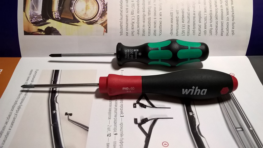

Павел Викторович Ездаков
Купил себе вот такую, как и рекомендовали выше, действительно Германия. Материал ручки классный, очень приятно просто её держать в руке. качество на высоте. Заказывал сидя дома через сайт: wihatools.ру (не сочтите за рекламу). Есть там доставка почтой России, правда половина стоимости самой отвертки. Но мне ее привез друг, так как живет прям рядом в 5 домах от точки выдачи. Операторы там хорошие, когда не успевал он, я просто на 5 дней продлил свой заказ. Изображение
