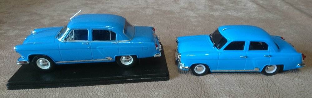

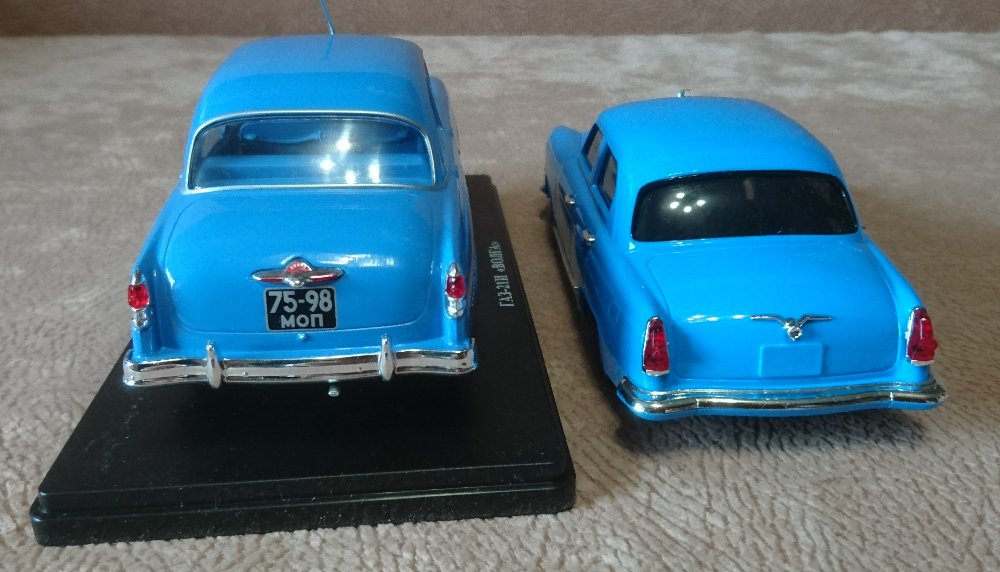

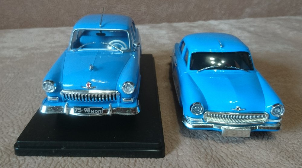

Сообщение Арамис » 13 июн 2018, 22:50
drifter писал(а): ↑12 июн 2018, 01:43 Арамис, я посмотрел на прошлой неделе видео обзор на эту игрушку, вроде масштаб 1:24 а копийность хуже чем у 1:43 даже :( А с другой стороны, ну а что требовать от неё за цену 1300 рублей. Это как большие советские железные игрушки, типа газика или зилка, вроде они, но только отдалённо напоминают.
Обещанные мной фото для сравнения модели для коллекционеров (второй серии "акулья пасть" с оленем на капоте) и радиоуправляемой (третья серия "китовый ус")
drifter
Сообщения: 160
Откуда: Томск
Поблагодарили: 78 раз
Re: Радиоуправление для Волги
Сообщение drifter » 15 июн 2018, 14:27
Разница как говориться на лицо ;)

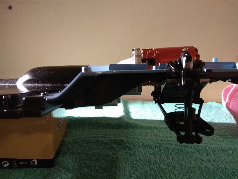

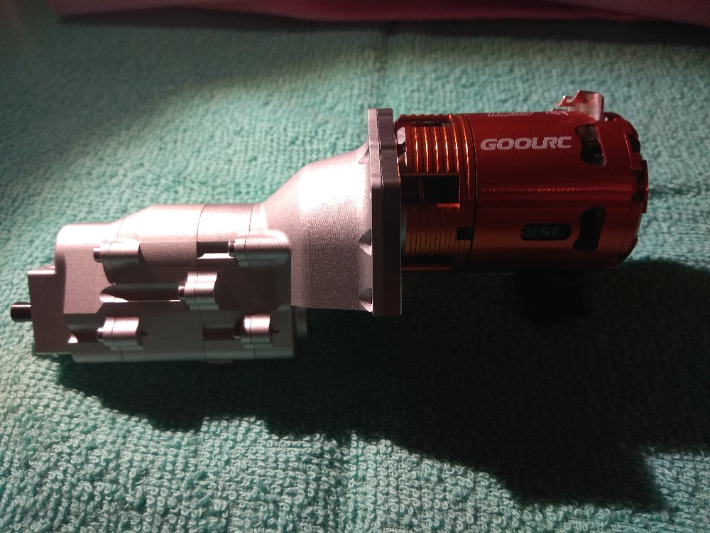

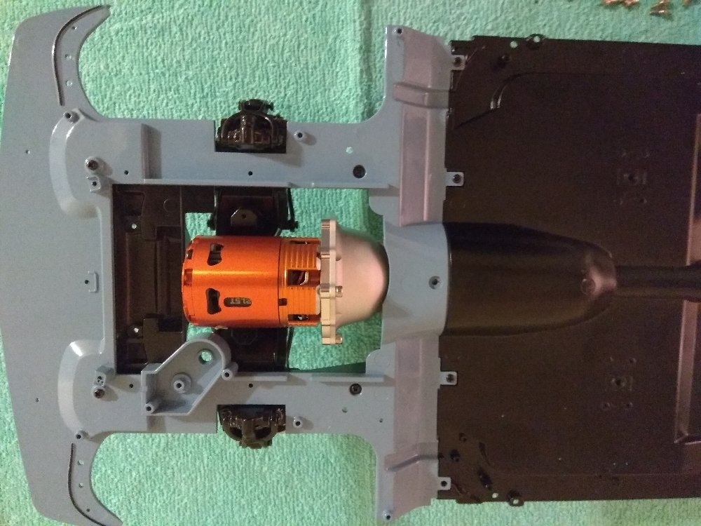

Сообщение Роман Михайлович Шурпик » 22 июн 2018, 21:16
Двигатель 21.5Т 1760KV понижающий редуктор в виде коробки передач.

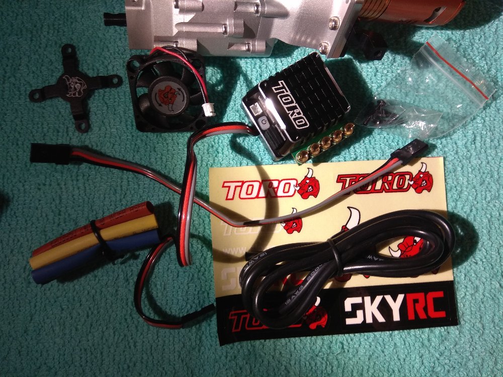

Сообщения: 202
Поблагодарили: 194 раза
Сообщение Роман Михайлович Шурпик » 25 июн 2018, 22:05
Регулятор управления електро системой
Михаил Васильевич Харченко
Сообщения: 126
Откуда: Грязи
Благодарил (а): 75 раз
Поблагодарили: 44 раза
Сообщение Михаил Васильевич Харченко » 25 июн 2018, 22:41
а где такое взять? в смысле коробку-редуктор...
