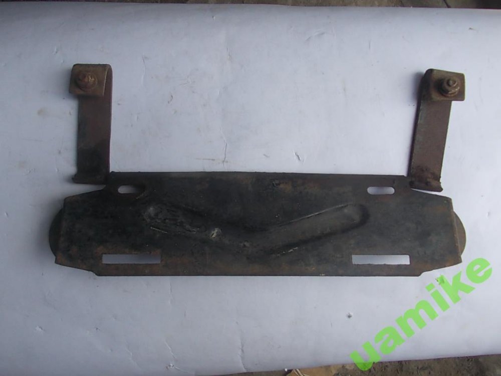

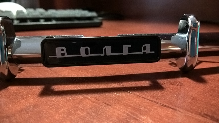

Вопрос по размещению передней надписи "Волга". По моим прикидкам, она явно будет закрывать звезду на решетке радиатора. В презентациях и прочих промо эта табличка находится посередине высоты бампера. Как так получается? Вся красота закрывается, а без таблички будут дыры в бампере. Может, пока не поздно, переделать эти кронштейны?

Да, уж, с номерной рамкой, или табличкой, как Вы написали, получился реальный эпик фейл. Лучше бы оставили, как было в тестовом выпуске. Хотя, там, тоже, было крепление не фонтан, с использованием двух кронштейнов, каждый из которых крепится к бамперу двумя винтами, но они, хотя бы, хромированные, и рамка располагается по центру бампера, относительно горизонтальной оси.
Мне повезло, что тест продавался у меня в Самаре, и я купил первые два выпуска. Однозначно, буду использовать бампер из тестового выпуска.

В крайнем случае, совсем не устанавливать эту рамку, а в отверстия просто ввернуть по винту. Сейчас повнимательнее посмотрел видео со сборкой тестового выпуска, и пришёл к выводу, что бампер из него вряд ли получится использовать. Там совсем другие кронштейны крепления самого бампера к кузову. Вернее, даже, не кронштейны, а муляжи. Печалька.

если повернуть крепления номера, то он получается ровно по центру, и ничего не перекрывает. думаю, это просто косяк
уже при изготовлении.

Начну ответ издалека. На модели номерной знак (надпись "Волга") расположен чуть выше оси переднего буфера. Это не косяк (не ошибка), а задумка разработчиков модели. Была сделана попытка изобразить оригинальный (заводской) кронштейн номерного знака. Этот кронштейн - вещь очень редкая, и на многих настоящих машинах давно утрачена. Вместо него владельцы либо ставят крепежные планки (уголки), либо не заморачиваются и сверлят отверстия для номера прямо в бампере.
Так вот, при установке штатного кронштейна госномер располагается выше оси бампера, и мешает пользоваться заводной рукоятью (под которую есть подштамповка в средней части верхней плоскости бампера). В случае необходимости госномер поворачивается на оси кронштейна наверх, и между ним и бампером вставляется заводная рукоять (в случае необходимости). Именно эта особенность хитрого заводского кронштейна госномера и была смоделирована разработчиками.

К сожалению передний буфер из тестового выпуска использовать не получится. Модель перед основным выпуском доработали, и он уже не подходит.

Ребята, моделист нам всё правильно и красиво рассказал. Вот я нашёл несколько фото оригинального кронштейна крепления номерного знака газ 21. В нашей модели он точно такой же

Сергей, благодарю за обстоятельный ответ!
Мне сдается, вариантов рамок было много, и штатных, и колхозных. Но мне кажется, что поскольку заводная рукоятка в комплект данной модели не входит, предпочтение нужно отдать эстетике. Кроме того на Волге Падерина, если прототипом служила она, номер расположен посередине, а заводная рукоятка как раз помещается в аккурат над номерной пластиной. В модели номерная планка будет загораживать звезду на облицовке радиатора, что не есть хорошо. Может, желающим не пользоваться рукояткой в последующих выпусках предложить дополнительные пластины крепления таблички?
