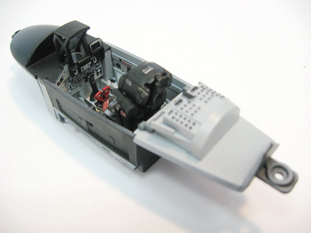

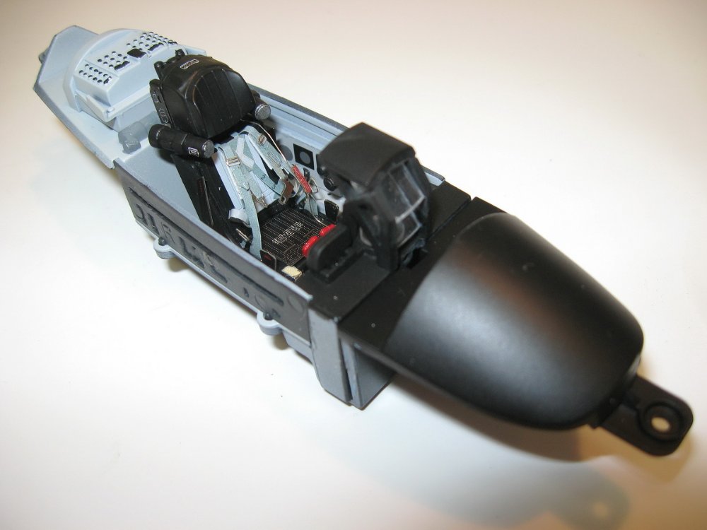

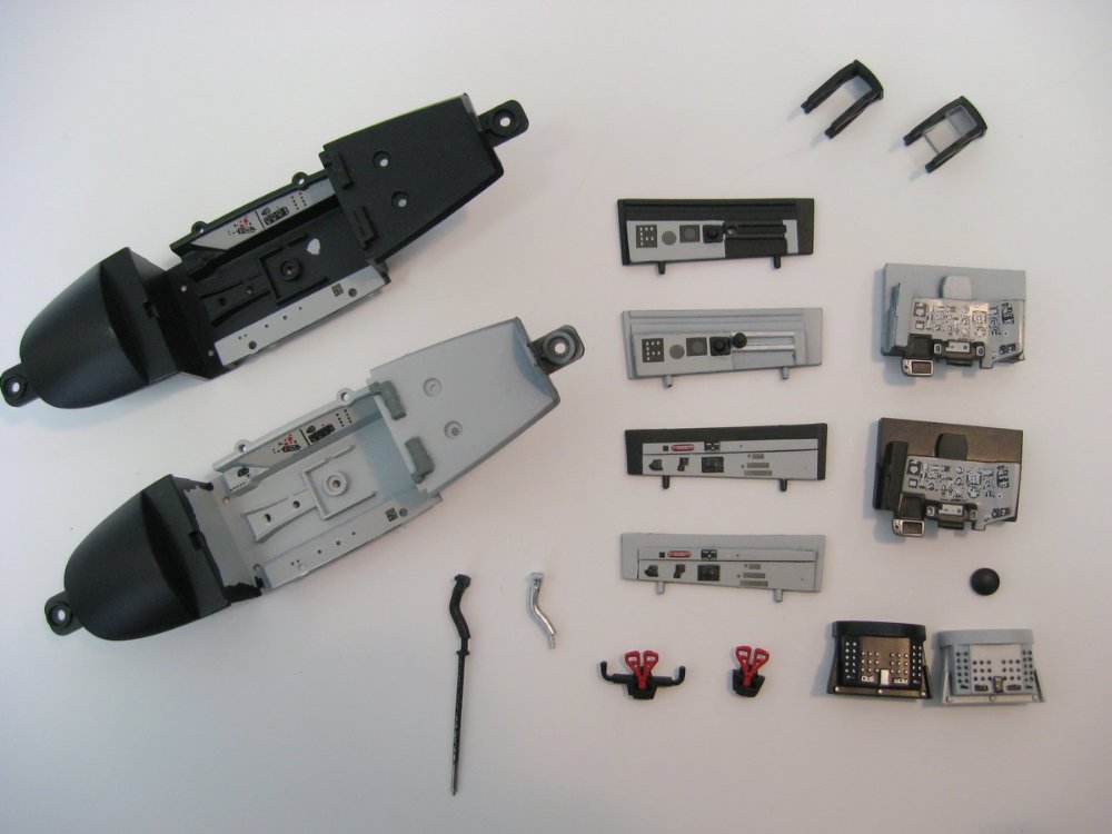

Доброго здоровья всем!
Наверное, это довольно-таки нелепо выкладывать нечто, связанное с кабиной, когда колллеги уже полсамолета собрали – но, надеюсь, мои скромные находки пригодятся, когда появится модель Су-27, или чего-то посовременнее. ДеАгостини вряд ли это упустит.
Итак.
На всякий случай были куплены два комплекта кабинных деталей. Мало ли, будет что-то запорото – так есть резерв. Поэтому получилось дать сравнение штатного и доработанного вариантов.

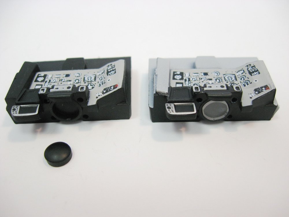

Во-первых, черных кабин не бывает (по крайней мере, мне такие неизвестны). Приборная доска – да, но и то достаточно редко (SR-71, например). Поэтому было принято решение перекрасить кабину – но так, чтобы сохранить переднюю и боковые «приборные панели». Была подобрана соответствующая смесь ревелловских полуматовых эмалей, панели защищены жидкой маской, после чего кабина и панели были задуты аэрографом.
Ревелл – довольно-таки хреновая краска, но так уж получилось, что ее у меня много, поэтому приходится использовать то, что есть. Вот что получилось после перекраски. Сразу скажу – при удалении после окраски застывшей жидкой маски краска на границе «маска-голый пластик») местами отслаивается, пришлось подкрашивать кисточкой. Наверное, надо было предварительно задуть грунтовкой – но поленился…
Заодно покрасил в черный РУС («серебряный» РУС – ну, это вообще никуда…).
Итак.

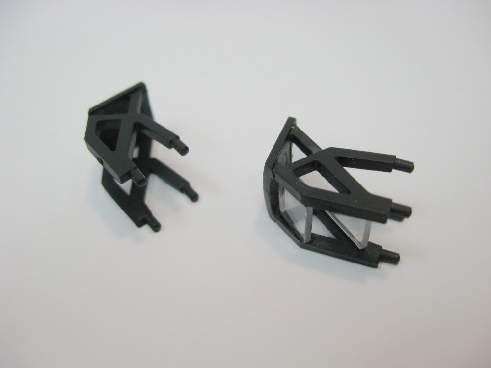

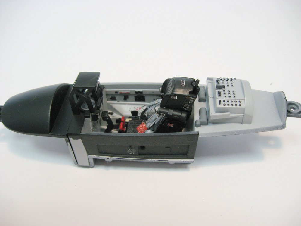

Во-вторых. Конечно, сделал двухкомпонентный (с двумя отражателями, как в реальном ИЛС-31) ИЛС. И вместо черной линзы поставил вырезанную из стекла (конечно, пластмассового…) старых очков линзу. Получилась слишком толстая – но все же лучше чем штатная черная блямба.

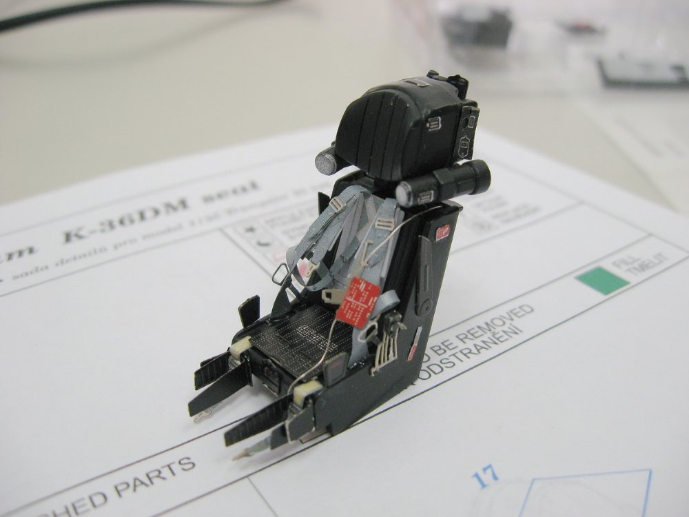

Кресло: удалось заказать упомянутый выше в ветке эдуардовский набор К-36ДМ 32559. Но с креслом изрядно накосячил, получилось в лучшем случае на троечку…
Техник
- Сообщения: 31
- Зарегистрирован: 17 дек 2018, 22:10
- Откуда: Санкт-Петербург
- Благодарил (а): 3 раза
- Поблагодарили: 20 раз
Re: МИГ-29 - Вопросы моделисту
Чтобы поместить ножные обхваты кресла, подрезал с обеих сторон деталь Р013 – механизм подъема ног. Но штатную ручку катапультирования сохранил.
В общем, по моей личной шкале кабина получилась максимум на четверочку. И прошу прощения за не шибко качественные фото – ни разу не фотограф…

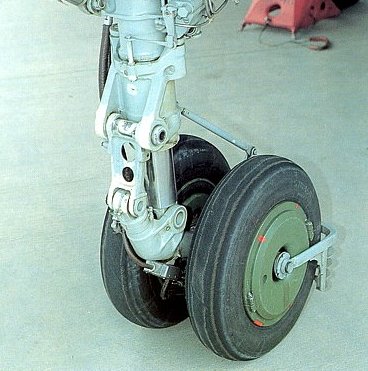

Еще один момент, но уже из совсем другой оперы.
Кто еще не собирал шасси - не забудьте покрасить колесные диски в зеленый цвет, лучше всего - полуглянцевый.

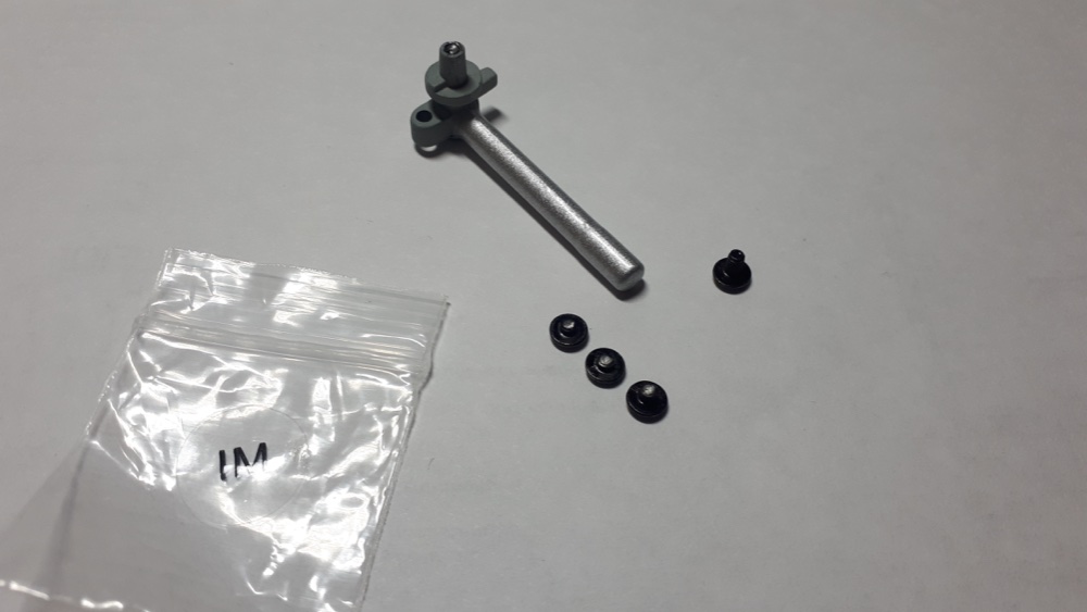

Тут по сборки шасси (номер 16) есть ещё одна проблема.... После установки втулки её невозможно закрепить винтом IM.... Вин не затягивает втулку и обламывается. В первый раз я подумал, что я что-то не верно делаю или большое усилие применил.... Заказал новый номер.... Результат повторился. Причём винт на этот раз я не затянул и решил выкрутить чтоб проверить. Винт опять обломался при выкручивании. Далее я прочитал форумы в сетях по сборке этой модели и что интересно, я нашёл десятки таких случаев. Народ огорчается, а издательство молчит!
Уважаемые издатели!!!
Я очень огорчён таким результатом. Параллельно с вашем изданием я собираю Ми-24 от Иглмос, но таких грубых ошибок я не встречал за 2 года сборки. Хочется задать вопрос, какая твердость "Ваших" винтов что они ломаются раньше чем может сорваться резьба на алюминии.
Я сделал для себя вывод, что я не готов помимо подписки дополнительно платить по 600 рублей за каждую ошибку вашей редакции. Сори.
Надеюсь вы найдёте решение этой проблемы. Желаю вам удачи. И самое главное людям, которые доверилась вам, и решили собирать данную модель.

Большое спасибо за предупреждение, Алексей Николаевич. Само собой, буду искать альтернативное решение - возможно, с нарезкой резьбы в детали D035, или что-то иное. Но "косяк", Вы правы, постыдный.

Здравствуйте, Алексей Николаевич.
Сборка моего МиГа происходит так же, как все наши клиенты получают номера (шаг за шагом), чтобы контролировать процес сборки. Я перепроверил контактность деталей и винта IM. Винт входит с остатком на пол четверти шурупа (т.е. недокручивается пол четверти) так, как длина винта сделана с запасом.
Так или иначе, я перенаправлю вашу жалобу начальству, для проверки.
Если у Вас будет такая возможность, то не могли бы вы, выслать мне фотографии сломанных деталей.
В случае поломок или найденных ошибок - прошу обращаться или на форму обратной связи (все обращения рассматриваются) или (если, вы считаете, что ваше сообщение не рассматривается) мне вы можете позвонить на горячую линию в среду с 15.00 до 18.00 (по Москве). В случае нехватки времени - жду ваши обращения в личных сообщениях.
По поводу поломки шурупов - вы первый с таким обращением. В основном, идут обращения, что головки отверток стираются быстрее о наши шурупы.
Алексе Николаевич Горбатов писал(а): ↑31 июл 2019, 22:27 Тут по сборки шасси (номер 16) есть ещё одна проблема.... После установки втулки её невозможно закрепить винтом IM.... Вин не затягивает втулку и обламывается. В первый раз я подумал, что я что-то не верно делаю или большое усилие применил.... Заказал новый номер.... Результат повторился. Причём винт на этот раз я не затянул и решил выкрутить чтоб проверить. Винт опять обломался при выкручивании. Далее я прочитал форумы в сетях по сборке этой модели и что интересно, я нашёл десятки таких случаев. Народ огорчается, а издательство молчит!

Дмитрий.
В приложении фото, на котором хорошо видно три поломанных винта IM. В стойке шасси видно тело обломанного винта.
По этой ссылке вы найдёте массу разговоров на дут тему
https://vk.com/mig29_dea
Таких форумов достаточно много в сети и я не вижу смысла перечисляй их все.

Это далеко не первый случай, о чем и упомянуто в сообщении. У меня ровно такая же ситуация и работал я часовой отверткой без всяких усилий так как качество силумина модели (и отвертки кстате то же) известно. В результате шасси сидит намертво на суперклее, что модель явно не украсит. Заполнил сегодня форму обратной связи - посмотрим что ответят

Ничего не ответят - будет отписка, что проблема будет передана производителю и закроют обращение.Владимир Галан писал(а): ↑06 авг 2019, 10:38 Это далеко не первый случай, о чем и упомянуто в сообщении. У меня ровно такая же ситуация и работал я часовой отверткой без всяких усилий так как качество силумина модели (и отвертки кстате то же) известно. В результате шасси сидит намертво на суперклее, что модель явно не украсит. Заполнил сегодня форму обратной связи - посмотрим что ответят

Также проблема с обламывающимися пластилиновыми винтами IM - в 16 выпуске, выкрутить остаток винта из стойки шасси не представляется возможным, как можно заменить деталь? Из формы обратной связи перенаправляют сюда.

А вот и нет! Попросили фото поломки, но так как я уже собрал на клею, просто фото собираемой модели и 16 номера. Сегодня послал и через 15 мин прислали письмо о повторной отправке мне 16 номера и в ЛК появился заказ с нулевой стоимостьюЮрий Владимирович Хлевной писал(а): ↑07 авг 2019, 09:12Ничего не ответят - будет отписка, что проблема будет передана производителю и закроют обращение.Владимир Галан писал(а): ↑06 авг 2019, 10:38 Это далеко не первый случай, о чем и упомянуто в сообщении. У меня ровно такая же ситуация и работал я часовой отверткой без всяких усилий так как качество силумина модели (и отвертки кстате то же) известно. В результате шасси сидит намертво на суперклее, что модель явно не украсит. Заполнил сегодня форму обратной связи - посмотрим что ответят
Считаю это вполне достойным отношением к своим клиентам.
PS Винт думаю укоротить на всяк случай примерно на 1 мм

Мне тоже грозились прислать новый номер и просили пристать фото (у меня винты в одном из номеров некоторые отсутствовали), но потом отказали и пообещали прислать винты в следующем номере. У меня правда до появления посылки в ЛК с нулевой стоимостью не доходило.
Жду с нетерпением очередную посылку с вложенными в нее дополнительными винтами. Посмотрим как исполнят свое обещание.

Доброго здоровья, коллеги. Для тех, кто еще не собрал номера 16 и 19 - сборку колес.
В деталях D035, D041 (оси колес со штоком амортизатора) сверлом 1,5 углубил отверстия под винт IM примерно до 7 мм.
Затем метчиком М2 нарезал там резьбу (метчик М2 нечасто встречается, но у нас с собой было...
)) . Подобрал винт М2 с такой головкой, чтобы она была больше по диаметру, чем отверстие во втулках Р051, Р061, и обточил головку надфилем, чтобы она свободно (!) входила в отверстие втулки. Винт в случае необходимости нужно обрезать так, чтобы он входил в резьбовое отверстие "по шляпку".
После этого посадил винт в резьбовое отверстие на поксипол так, чтобы втулка свободно проворачивалась - и в то же время не люфтила на оси. Внутренность втулок и плоскости деталей Р050, Р060, на которые опираются втулки, промазал силиконовой смазкой.
Затем, как предписано, посадил колесо на втулку, смазав отверстие в барабане колеса тем же поксиполом. Результат: колесо свободно, но без люфта, проворачивается на оси, чего и хотелось. Ероплан летать, понятно, не будет, но проехаться по рулежке - без проблем.
Всем удачи!
Всем удачи!

Благодарю за фотографию проблемы и ссылку на форум. Отправлю все начальству.

У меня винт вкрутился, туговато правда, но вкрутился. Винт должен втулку на мертво прижимать, или она должна прокручиваться?
