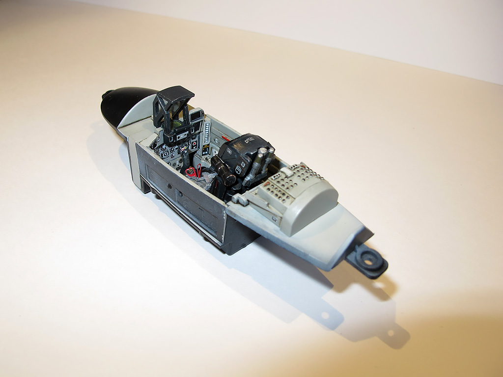

Николай Борисович Сокорнов
- Сообщения: 5
- Зарегистрирован: 31 дек 2019, 10:46
- Благодарил (а): 10 раз
Re: МИГ-29 - Вопросы моделисту
Немного доработал кокпит. Для такого масштаба, конечно пустовато, но уходить в глубокие переделки не буду, слишком много времени потребуется.
