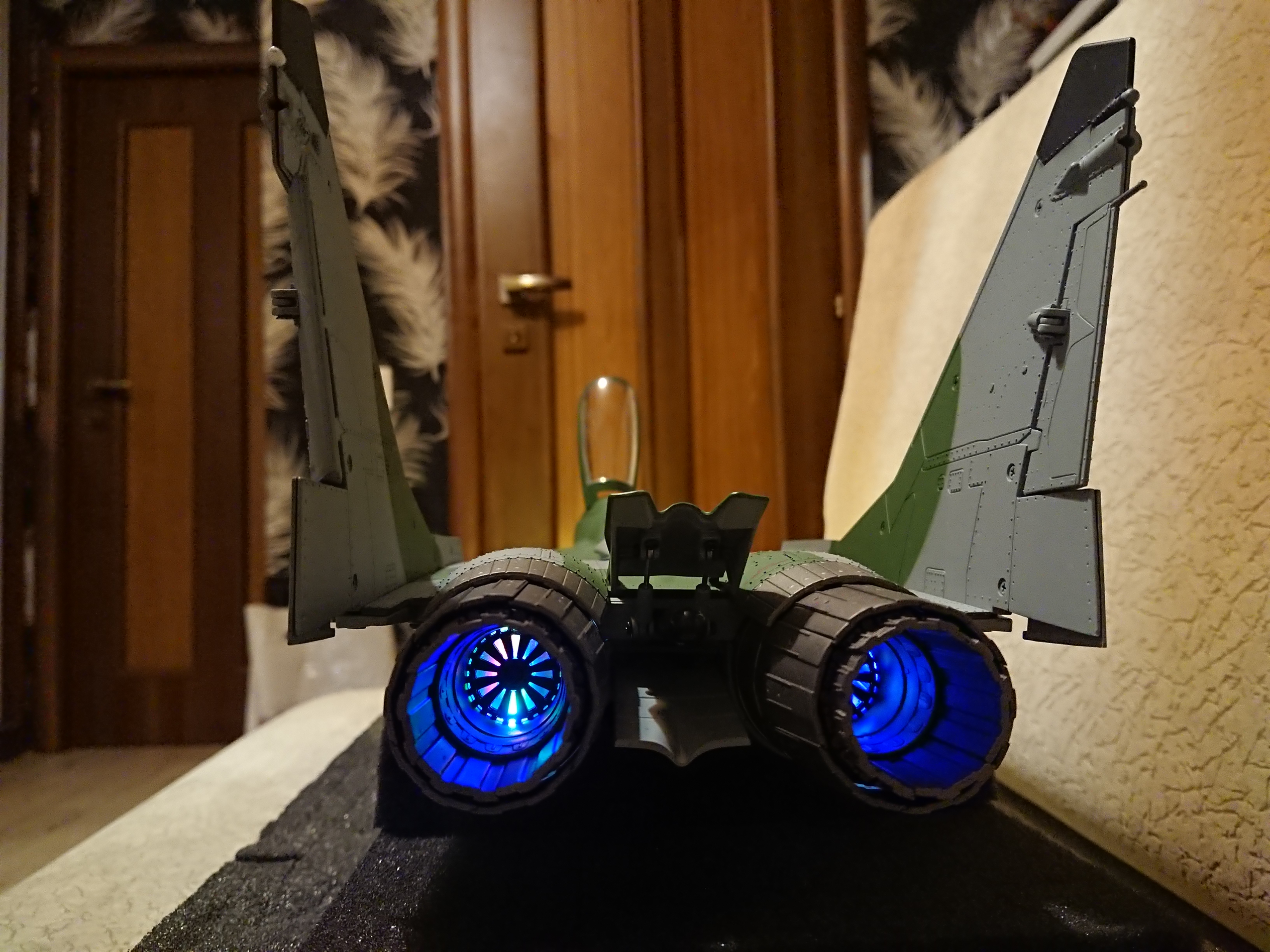

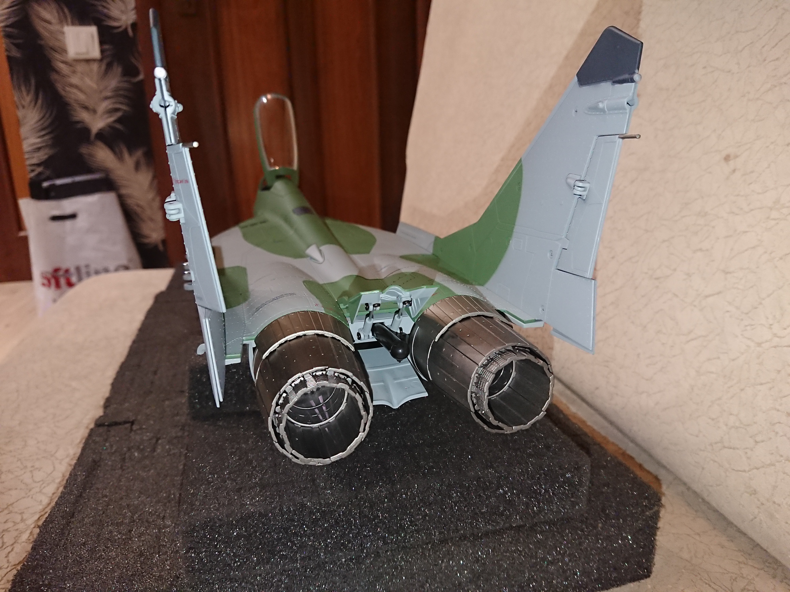

Роман юрьевич Сасов
Зарегистрирован: 16 апр 2019, 05:23
Откуда: Новосибирск
Re: МИГ-29 - Вопросы моделисту
Сообщение Роман юрьевич Сасов » 25 фев 2021, 07:52
Андрей Иванович Морсунин писал(а): ↑04 фев 2021, 23:50 Вопрос с отклонением щитков кто-то решает? А то сборка встала. :evil:
Пришлось сильно поработать напильником, там где части читка при открытии упираются в ....корпус самолета. Плюс там две детали пластиковые, типа обтекателей, тоже мешают открытию щитка - их ножом пришлось подрезать изнутри, стали тоньше, дали открыться щитку. Кстати верхнюю часть корпуса тоже изрядно подпилить пришлось, чтобы увеличить угол открытия.
Последний раз редактировалось Роман юрьевич Сасов 27 фев 2021, 18:31, всего редактировалось 1 раз.

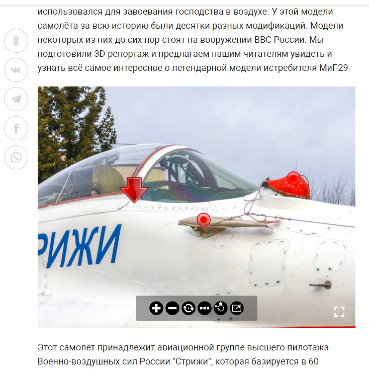

Роман Юрьевич, в представленной Вами панораме есть существенная ошибка: колпак КОЛСа (здесь он прикрыт защитным стояночным красным колпаком) расположен по центру, в поле зрения ИЛСа. В действительности он расположен справа и поле зрения ИЛСа не ограничивает.
Такое, считаю, неудачное расположение было на Су-27, на Су-30Ю Су-35 это было учтено и исправлено.

Техник писал(а): ↑28 фев 2021, 10:50 Роман Юрьевич, в представленной Вами панораме есть существенная ошибка: колпак КОЛСа (здесь он прикрыт защитным стояночным красным колпаком) расположен по центру, в поле зрения ИЛСа. В действительности он расположен справа и поле зрения ИЛСа не ограничивает.
Ошибка не в панораме, это же видно по самолету - похоже такая модификация. Рядом с КОЛС еще и наплыв есть какой-то. Пытаюсь полностью перерисовать и распечатать панель приборов на нашу модель, ни травления ни декалей нет под данный масштаб, а все сканы найденные - не подходят по пропорциям.
Может кто-то этим тоже занимается? Есть еще идея по модели Халинского сделать декали или наклейки на вооружение, переделать пилоны, доработать брызговик...

У вас не очень удачное фото (или это какой-то фотошоп). Изображение
И не было никаких модификаций МиГ-29 с иным расположением КОЛСа, кроме как справа по полету - как на фото.
(Роман Юрьевич, Вы вообще-то с участником разработки и испытаний МиГ-29 имеете дело, уж-как-нибудь, как расположен КОЛС, я знаю не по наслышке и не из фото...).

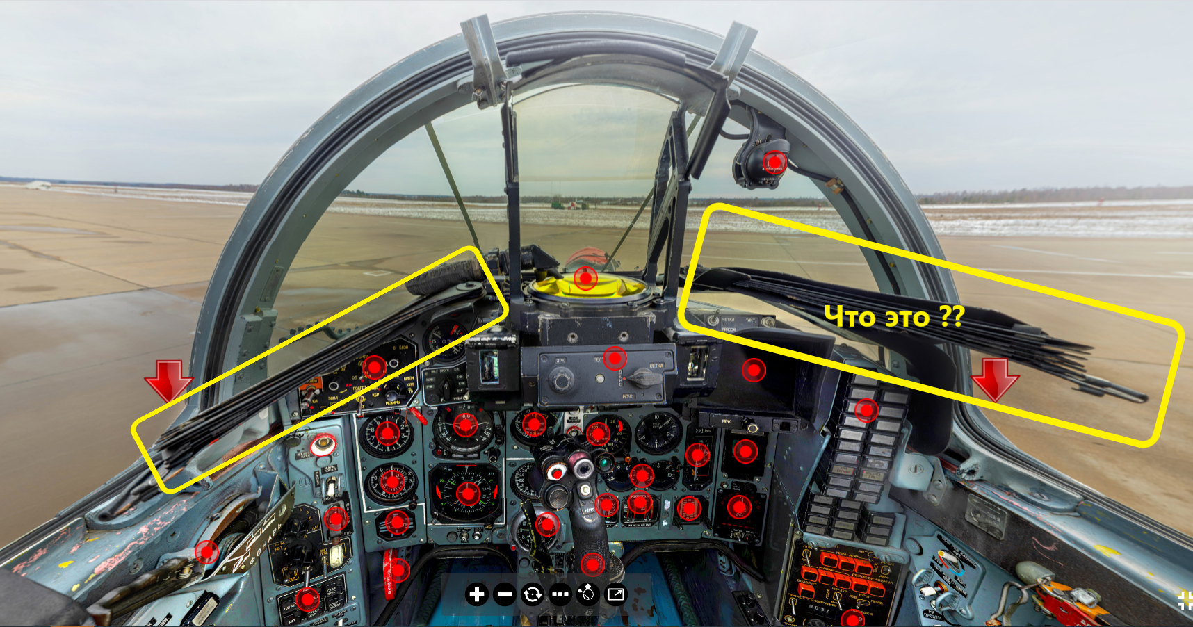

Отличное фото!!!! Какой у нас ужасный и далекий таки от реальности ПВД ((((
Таки я пригляделся к опубликованной панораме - всё там нормально, просто из-за того, что фотоаппарат стоял левее центра кабины, ракурс получился такой, что кажется, будто КОЛС по центру. Ну .. не я же это фотографировал. Так уж склеили панораму. Хорошо что такая есть. Я перерыл уже множество фотографий в поисках фото панелей приборов, уж больно убого в нашем наборе она представлена, даже в принципе была мысль заказать в компании Микродизайн травление под модель, тут кстати можно было бы скинуться и заказать на всех, вышло бы дешевле. Они пишут на сайте что делают декали и травление в т.ч. и под заказ.
Кстати вопрос к Вам как специалисту. Не могу сейчас добраться до знакомых на завод им.Чкалова спросить, уехал далеко и надолго - в кабине да данной панораме и на фото вижу в впереди слева и справа от мммм... индикатора какие-то конструкции, похожие на сложенный веер. Что это такое? Есть мысли прямо серьезно переделать кабину, тем более она полностью из пластика.
Заранее спасибо.

Таки я пригляделся к опубликованной панораме - всё там нормально, просто из-за того, что фотоаппарат стоял левее центра кабины, ракурс получился такой, что кажется, будто КОЛС по центру. Странно правда что вы мне лично претензию пишете, не я же это фотографировал. Так уж склеили панораму. Хорошо что такая есть. Я перерыл уже множество фотографий в поисках фото панелей приборов, уж больно убого в нашем наборе она представлена, даже в принципе была мысль заказать в компании Микродизайн травление под модель, тут кстати можно было бы скинуться и заказать на всех, вышло бы дешевле. Они пишут на сайте что делают декали и травление в т.ч. и под заказ.
Заранее спасибо.

Роман Юрьевич, избави Бог от каких-то претензий в адрес коллеги-моделиста, я попенял исключительно на само фото, а не на Вас!
По кабине. Думаю, что уже поздновато заказывать детали, скорее всего, бОльшая часть наших с Вами коллег уже заканчивают сборку модели, и переделывать кабину вряд ли будут.
Те "веера", что Вы видите на Вашем фото - это светозащитные щитки, они мыслились как защита от засветки фонаря кабины подсветом приборов в ночных полетах. Они хорошо видны на этом видео - https://youtu.be/sNQ-BOzi8VQ
Если мне не изменяет память, они были введены по требованию ведущего по МиГ-29 военного летчика-испытателя, Валерия Валентиновича Мигунова, человека, чьим другом я имею честь быть. Лично ему эта засветка вообще не мешала - но он все время думал о тех строевых летчиках, что будут летать после него, и любую мелочь, которая даже чисто теоретически могла им мешать, беспощадно (по отношению к нам, разработчикам и испытателям :) ) уничтожал.
Но, насколько знаю, от этих щитков довольно быстро отказались, по крайней мере, на поздних фото они отсутствуют.
Попозже продолжу, есть кое-какие находки, в том числе по ПВД, которыми хотел бы с Вами и со всеми коллегами поделиться.

Удалил штатный винт, высверлил в фюзеляже отверстие под гвоздь диаметром 1,8 и использовал его как фиксатор положения шасси. Если впоследствии нужно будет демонстрировать модель с убранными шасси - гвоздь извлекается и ставится штатный винт.

Полагаю, те, кто установил антенну, не собрав модель полностью, не раз ругнулись, сломав ее. Решил проблему, выточив антенну из обычного гвоздя по образцу штатной. Теперь не страшно случайно ее задеть, но окончательно ее установлю после того, как будут установлены ракеты.
