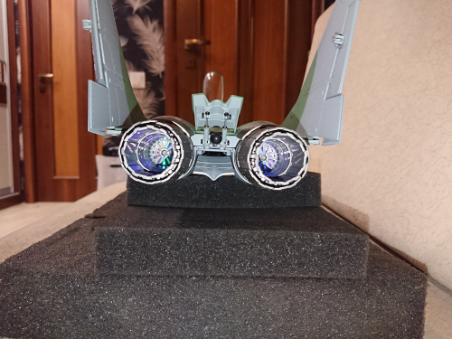

Re: МИГ-29 - Вопросы моделисту
От линии горизонта отклоняется вниз на 2-3 см
От линии горизонта отклоняется на 2-3смInquizitor писал(а): ↑12 окт 2020, 20:11 Не знаю в какой теме написать лучше, по этому продублирую вопрос и в этой:
в 74 номере у всех нижний тормозной щиток пришёл какой то не правильный, при установки он не отклоняется почти, опираясь в элементы конструкции?
Нижний тормозной щиток отклоняется от горизонтального положения на 3-4 см вниз.Inquizitor писал(а): ↑12 окт 2020, 20:11 Не знаю в какой теме написать лучше, по этому продублирую вопрос и в этой:
У меня тоже отклоняется на 1 см, не больше. на мой взгляд это градусов 10. А должен на 45 градусов. Оба щиткаДмитрий Лебедев писал(а): ↑19 окт 2020, 10:07Нижний тормозной щиток отклоняется от горизонтального положения на 3-4 см вниз.Inquizitor писал(а): ↑12 окт 2020, 20:11 Не знаю в какой теме написать лучше, по этому продублирую вопрос и в этой:
Присылайте фото "проблемы" (можно личным сообщением. Желательно с нескольких ракурсов).Александр Эдуардович Чуриков писал(а): ↑10 ноя 2020, 11:15У меня тоже отклоняется на 1 см, не больше. на мой взгляд это градусов 10. А должен на 45 градусов. Оба щиткаДмитрий Лебедев писал(а): ↑19 окт 2020, 10:07Нижний тормозной щиток отклоняется от горизонтального положения на 3-4 см вниз.Inquizitor писал(а): ↑12 окт 2020, 20:11 Не знаю в какой теме написать лучше, по этому продублирую вопрос и в этой:

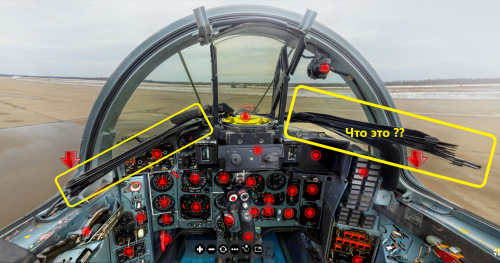

Может кому пригодится - панорамный обзор кабины изнутри, качественно сшитая панорама
Роман Юрьевич, в представленной Вами панораме есть существенная ошибка: колпак КОЛСа (здесь он прикрыт защитным стояночным красным колпаком) расположен по центру, в поле зрения ИЛСа. В действительности он расположен справа и поле зрения ИЛСа не ограничивает.
Такое, считаю, неудачное расположение было на Су-27, на Су-30Ю Су-35 это было учтено и исправлено.

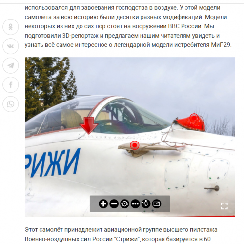

Ошибка не в панораме, это же видно по самолету - похоже такая модификация. Рядом с КОЛС еще и наплыв есть какой-то. Пытаюсь полностью перерисовать и распечатать панель приборов на нашу модель, ни травления ни декалей нет под данный масштаб, а все сканы найденные - не подходят по пропорциям.Техник писал(а): ↑28 фев 2021, 10:50 Роман Юрьевич, в представленной Вами панораме есть существенная ошибка: колпак КОЛСа (здесь он прикрыт защитным стояночным красным колпаком) расположен по центру, в поле зрения ИЛСа. В действительности он расположен справа и поле зрения ИЛСа не ограничивает.
Может кто-то этим тоже занимается? Есть еще идея по модели Халинского сделать декали или наклейки на вооружение, переделать пилоны, доработать брызговик...
У вас не очень удачное фото (или это какой-то фотошоп).
И не было никаких модификаций МиГ-29 с иным расположением КОЛСа, кроме как справа по полету - как на фото.
(Роман Юрьевич, Вы вообще-то с участником разработки и испытаний МиГ-29 имеете дело, уж-как-нибудь, как расположен КОЛС, я знаю не по наслышке и не из фото...).

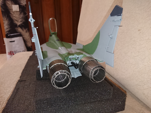

Добрый день. столкнулся с проблемой, что шасси не держат вес самолета и складываются обратно. Кто и как решил эту проблему?
1.Заклинить детали во втулке гидроцелиндраАлексей Витальевич Рябец писал(а): ↑28 апр 2021, 14:42 Добрый день. столкнулся с проблемой, что шасси не держат вес самолета и складываются обратно. Кто и как решил эту проблему?
2. Накапать во втулку гидроцелиндра вазелина
3. Обматать вставку в гидроцелиндр изолентой
4. Зафиксировать все суперклеем
5. Добавить распорки из жесткой проволоки или обрезков скрепки
Здравствуйте.Алексей Витальевич Рябец писал(а): ↑28 апр 2021, 14:42 Добрый день. столкнулся с проблемой, что шасси не держат вес самолета и складываются обратно. Кто и как решил эту проблему?
В гидроцилиндр можно капнуть вазелина или машинного масла - чтобы сложить шасси, надо будет приложить усилия
Шток можно обмотать скотчем (один виток) - чтобы сложить шасси, надо будет приложить усилия

Отличное фото!!!! Какой у нас ужасный и далекий таки от реальности ПВД ((((Техник писал(а): ↑05 мар 2021, 16:48 У вас не очень удачное фото (или это какой-то фотошоп).
Таки я пригляделся к опубликованной панораме - всё там нормально, просто из-за того, что фотоаппарат стоял левее центра кабины, ракурс получился такой, что кажется, будто КОЛС по центру. Ну .. не я же это фотографировал. Так уж склеили панораму. Хорошо что такая есть. Я перерыл уже множество фотографий в поисках фото панелей приборов, уж больно убого в нашем наборе она представлена, даже в принципе была мысль заказать в компании Микродизайн травление под модель, тут кстати можно было бы скинуться и заказать на всех, вышло бы дешевле. Они пишут на сайте что делают декали и травление в т.ч. и под заказ.
Кстати вопрос к Вам как специалисту. Не могу сейчас добраться до знакомых на завод им.Чкалова спросить, уехал далеко и надолго - в кабине да данной панораме и на фото вижу в впереди слева и справа от мммм... индикатора какие-то конструкции, похожие на сложенный веер. Что это такое? Есть мысли прямо серьезно переделать кабину, тем более она полностью из пластика.
Заранее спасибо.
Роман Юрьевич, избави Бог от каких-то претензий в адрес коллеги-моделиста, я попенял исключительно на само фото, а не на Вас!
По кабине. Думаю, что уже поздновато заказывать детали, скорее всего, бОльшая часть наших с Вами коллег уже заканчивают сборку модели, и переделывать кабину вряд ли будут.
Те "веера", что Вы видите на Вашем фото - это светозащитные щитки, они мыслились как защита от засветки фонаря кабины подсветом приборов в ночных полетах. Они хорошо видны на этом видео - https://youtu.be/sNQ-BOzi8VQ
Если мне не изменяет память, они были введены по требованию ведущего по МиГ-29 военного летчика-испытателя, Валерия Валентиновича Мигунова, человека, чьим другом я имею честь быть. Лично ему эта засветка вообще не мешала - но он все время думал о тех строевых летчиках, что будут летать после него, и любую мелочь, которая даже чисто теоретически могла им мешать, беспощадно (по отношению к нам, разработчикам и испытателям
) уничтожал.
Но, насколько знаю, от этих щитков довольно быстро отказались, по крайней мере, на поздних фото они отсутствуют.
Попозже продолжу, есть кое-какие находки, в том числе по ПВД, которыми хотел бы с Вами и со всеми коллегами поделиться.
Как и Алексей Витальевич Рябец, я тоже столкнулся с той проблемой, что шасси не держат вес самолета и складываются под его весом. Решил эту проблему так:
Удалил штатный винт, высверлил в фюзеляже отверстие под гвоздь диаметром 1,8 и использовал его как фиксатор положения шасси. Если впоследствии нужно будет демонстрировать модель с убранными шасси - гвоздь извлекается и ставится штатный винт.
