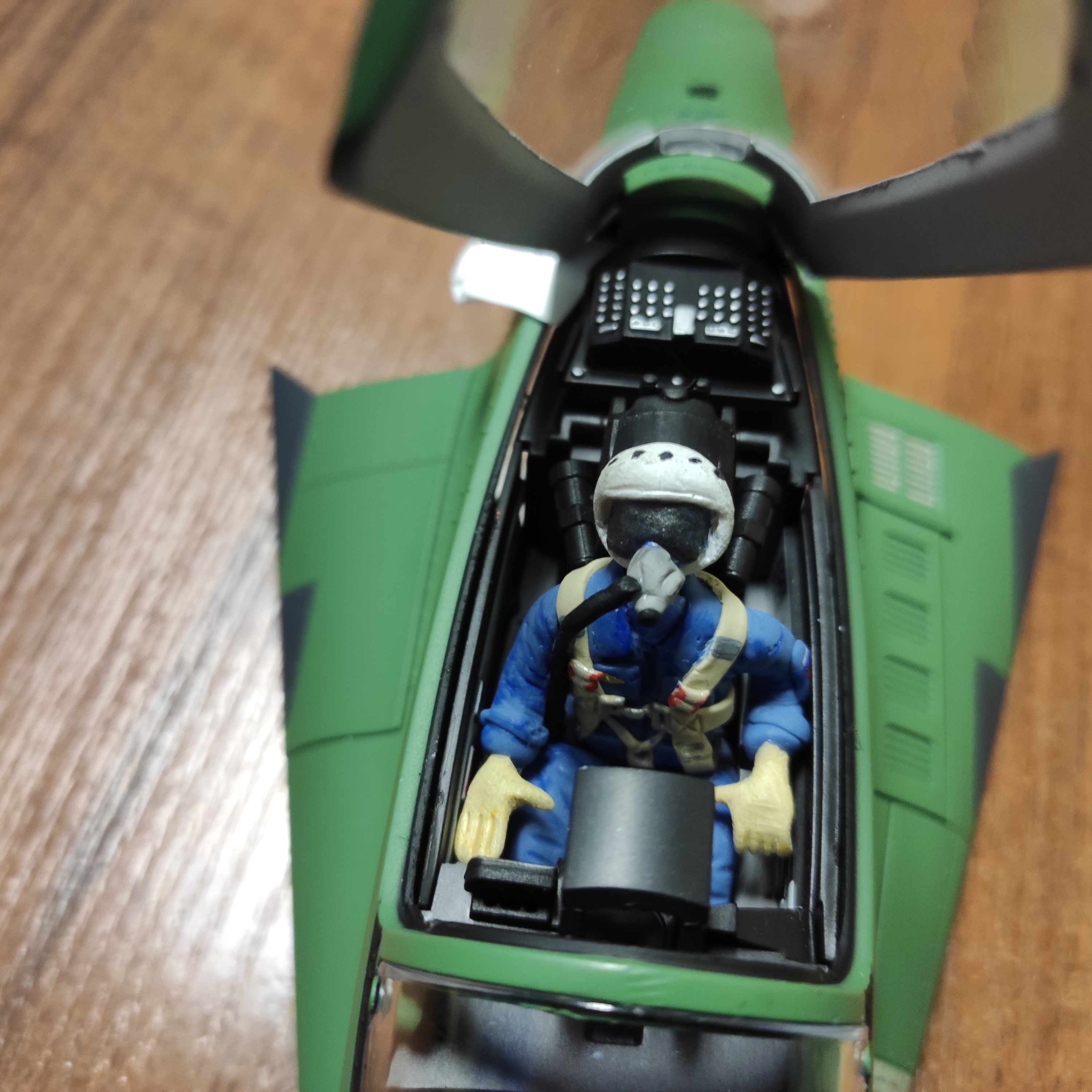

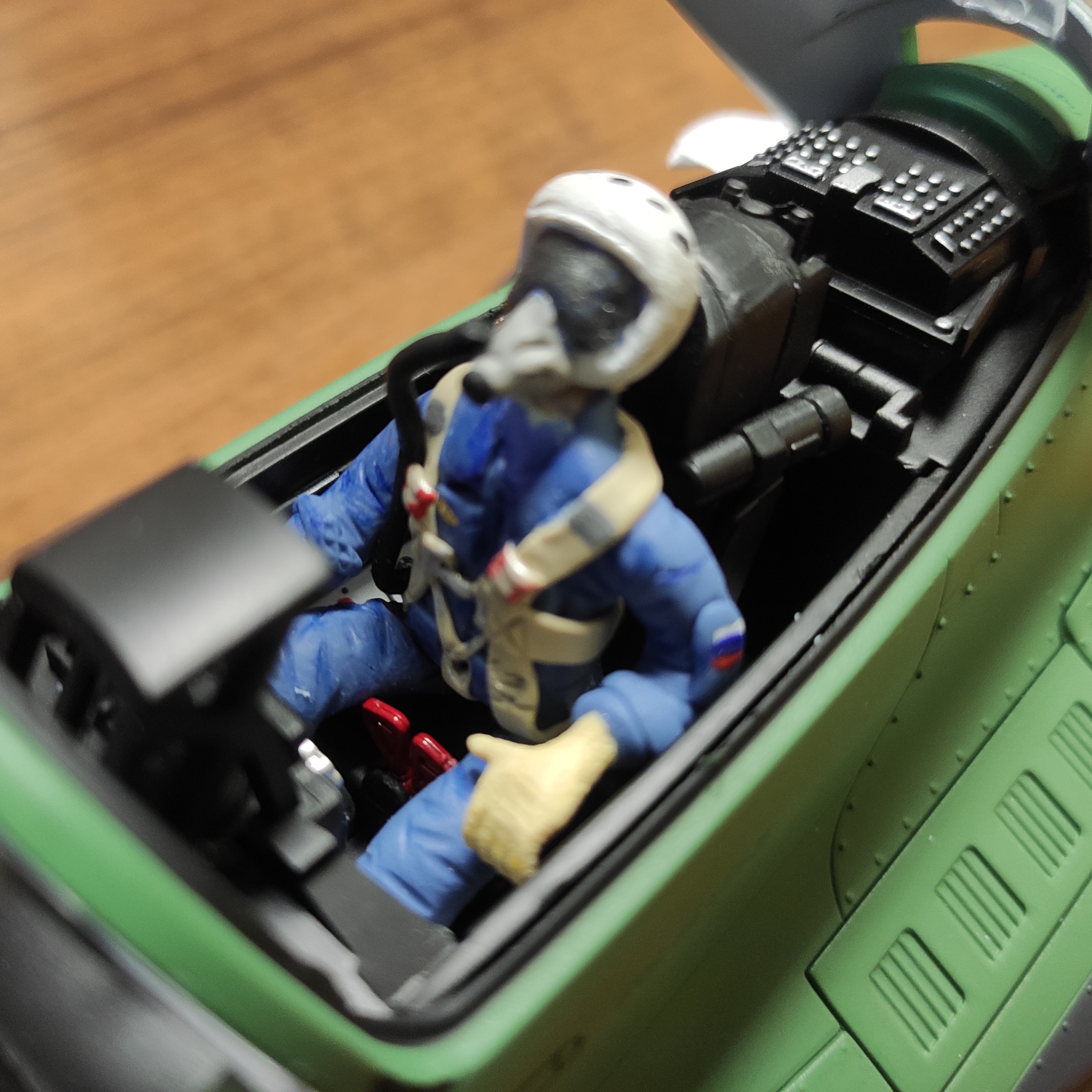

С ПВД пришлось повозиться, устанавливая генераторы вихрей. Сделал из старой кредитной карточки, приклеил к штатному ПВД "Супермоментом-гелем" и покрасил в основной цвет модели (о нем ниже). Не скажу, что соединение прочное, именно поэтому на фото ПВД установлен не до конца - потому что пока что хранится отдельно.

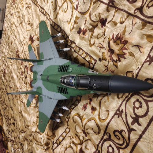

С самого начала решил, что модель буду перекрашивать - заменять штатный ядовито-зеленый окрас на более привычный мне серый (с таким ярко-зеленым на практике встречаться не приходилось). К сожалению, сделал его слишком темным - но, по-моему, это лучше, чем зеленый.
Есть и еще кое-какие мелочи - но это уже когда модель будет собрана полностью.
Удачи всем!

Извините, что не сразу отвечаю.
Те технические надписи, что были на зеленом фоне, пришлось похоронить при окраске в серый цвет - который Вы видите. Восстанавливать их не стал. Те же, что были на светло-сером - конечно, сохранены.
Вот со звездами пришлось повозиться - закрывал их жидкой маской, после нанесения серого тона маска снималась. Получилось неплохо.
Если хотите посмотреть побольше фото - милости прошу вот сюда - https://technik-9.livejournal.com/13441.html
В примечаниях к основному тексту - фото кабины, сделана с использованием фототравленки от Эдуарда (Вы его, конечно, знаете).
Вариант вооружения: то, что предложил ДеАгостини, неправильно, три типа на серийном МиГ-29 одновременно подвесить нельзя, не позволяет система вооружения. Можно было бы дополнительно прикупить номера с Р-73, но решил ограничиться тем, что Вы видите на фото.
