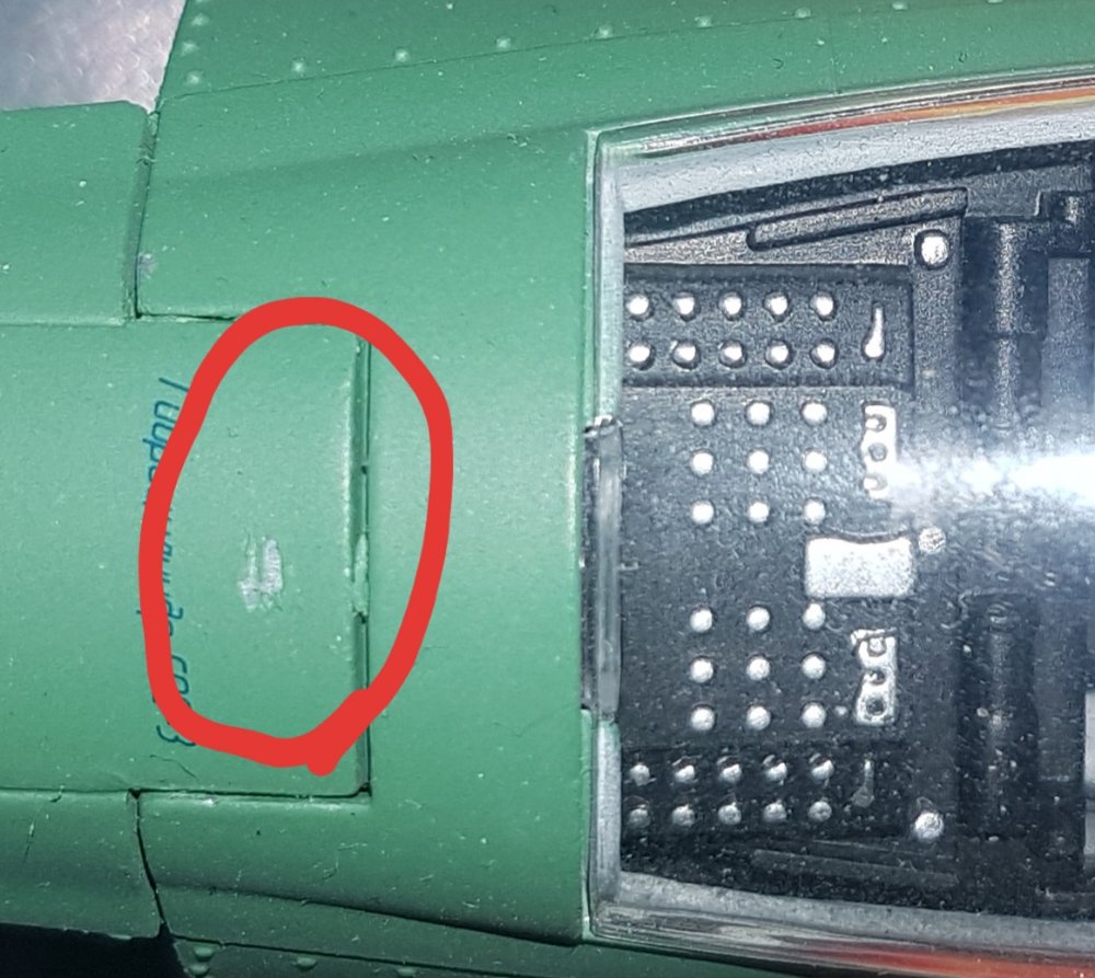

1. Как ликвидировать царапину, полученную при установке кабины (фонаря или как он там называется) из-за головоломки по недоразумению названной инструкцией по сборке (если смотреть обзоры на ютубе, то далеко не я один такой неумный)?

1. Прошу выслать мне фотографию вашей проблемы, чтобы точнее решить ее.

1.

1. Я такие сколы закрашиваю матовой эмалью. Или только скол или всю деталь под перекраску.Александр Владимирович Бритвин писал(а): ↑22 сен 2019, 10:46 1.прилагаюДмитрий Лебедев писал(а): ↑09 сен 2019, 13:46 1. Прошу выслать мне фотографию вашей проблемы, чтобы точнее решить ее.
