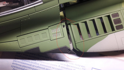

Здравствуйте, Дмитрий. У меня при сборке самолета образовалась большая проблема. Дело в том что я первые четыре номера приобрел несколько лет назад, ну наверное вы в курсе, так вот они не подходят(не стыкуются) с новыми выпусками, от слова- вообще не стыкуются. На носовой части нет нужных отверстий под винты или есть лишние, внутренний каркас (скелет) не пускает кресло пилота,точнее кабина, если присмотреться то и цвет отличается.Написал на сайт, молчат четвертый день,позвонил, предложили связаться с вами. С уважением Ваш теска. Могу выслать фото

Здравствуйте Дмитрий Александрович.
Прошу сбросить мне фото деталей, их несостыковок. Если есть возможность, то сфотографировать и прислать выходные данные журнала. Спасибо. Жду всю информацию в личном сообщении.

Здравствуйте, Дмитрий. Отправил несколько фото, честно не понял ушли они или нет

Дмитрий Александрович Копылов писал(а): ↑27 янв 2020, 19:52 Здравствуйте, Дмитрий. Отправил несколько фото, честно не понял ушли они или нет2020-01-27 16-55-34_1580130569.JPG[/attach[attachment=1]2020-01-27 16-52-59.JPG2020-01-27 16-56-24_1580130552.JPG2020-01-27 16-56-24_1580130552.JPGment]
Да, все верно - это тестовая сборка. Пожалуйста обратитесь на горячую линию или форму обратной связи на сайте компании и вам заменят номера.

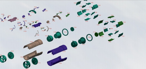

Куда должна устанавливаться деталь Х-004, а также аналогичная ей Х-005?
Дмитрий Лебедев
Консультант по сборке
Сообщения: 59
Зарегистрирован: 04 фев 2019, 16:04
Re: МИГ-29 - Вопросы моделисту
Сообщение Дмитрий Лебедев » 23 мар 2020, 11:53
Юрий Владимирович Хлевной писал(а): ↑23 мар 2020, 09:37 Попробую поднять старый вопрос.
Детали Х-004 и Х-005 уже должны быть установлены на заглушках двигателя Р-110 и Р-146. Если они пришли по отдельности, то установите их на заглушки

Вопрос к тем, кто уже продвинулся до 56 выпуска:
- Детали Р-110 и Р-146 поставляются в 39 и 46 выпусках, однако, в инструкции по сборке указано "Деталь Р110 пока
отложите, в более поздних выпусках будет произведена ее замена." (тоже и по Р146). Замена приходила, если да, то в каком выпуске ее ждать?
Замена еще не происходила. Она будет в одном из предстоящих выпусках. В каком точно у меня, пока, информации нет.

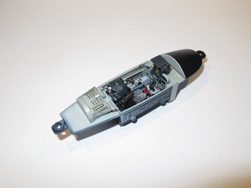

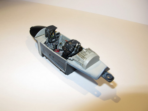

Немного доработал кокпит. Для такого масштаба, конечно пустовато, но уходить в глубокие переделки не буду, слишком много времени потребуется.
