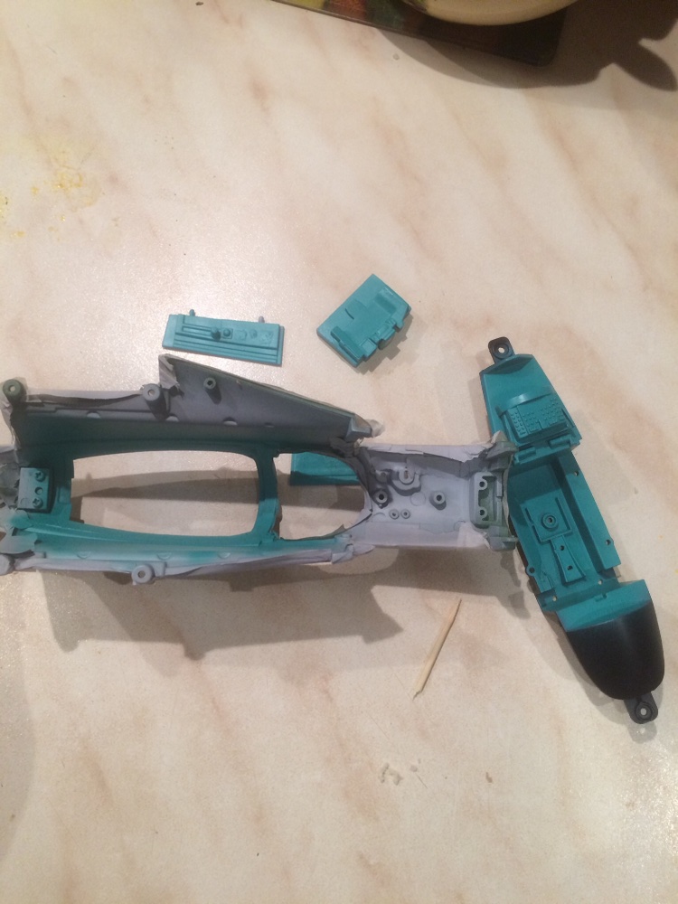

это ты перекрасил ? или такое пришло
у меня пришло вот такое

Сообщение Дмитрий Валерьевич Блохин » 20 фев 2019, 10:23
Покрасил, ранние МИГи были с такой окраской

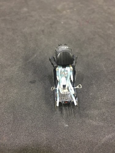

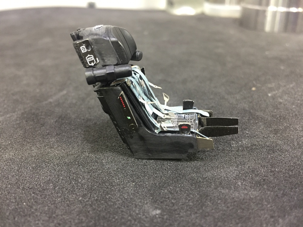

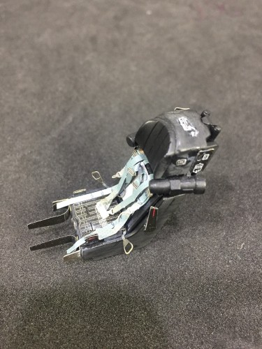

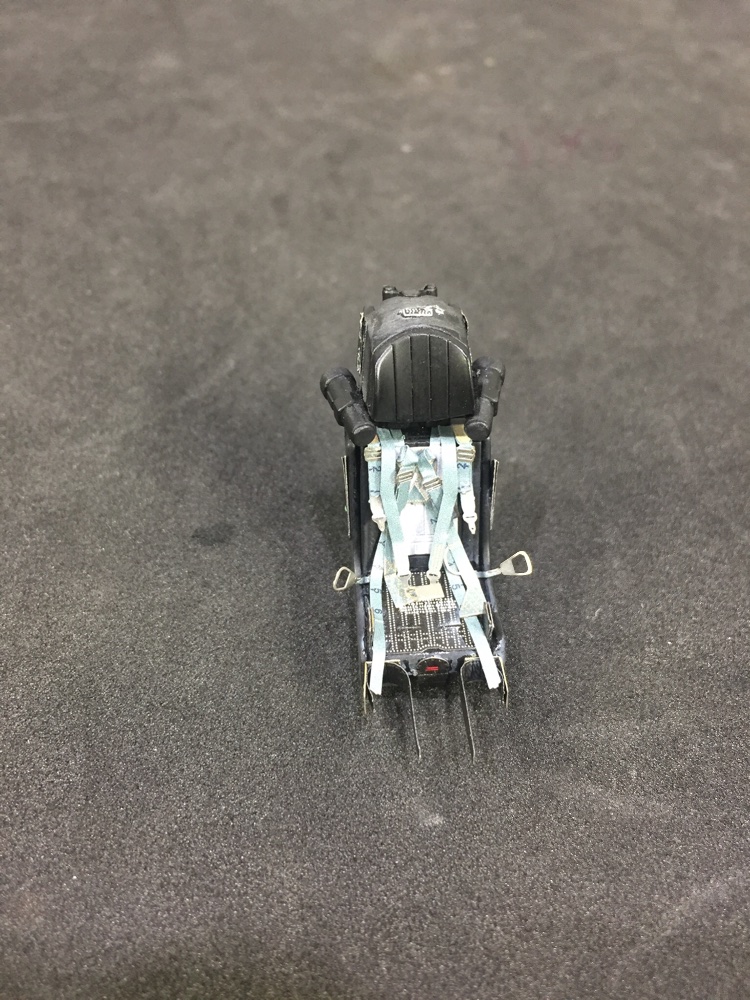

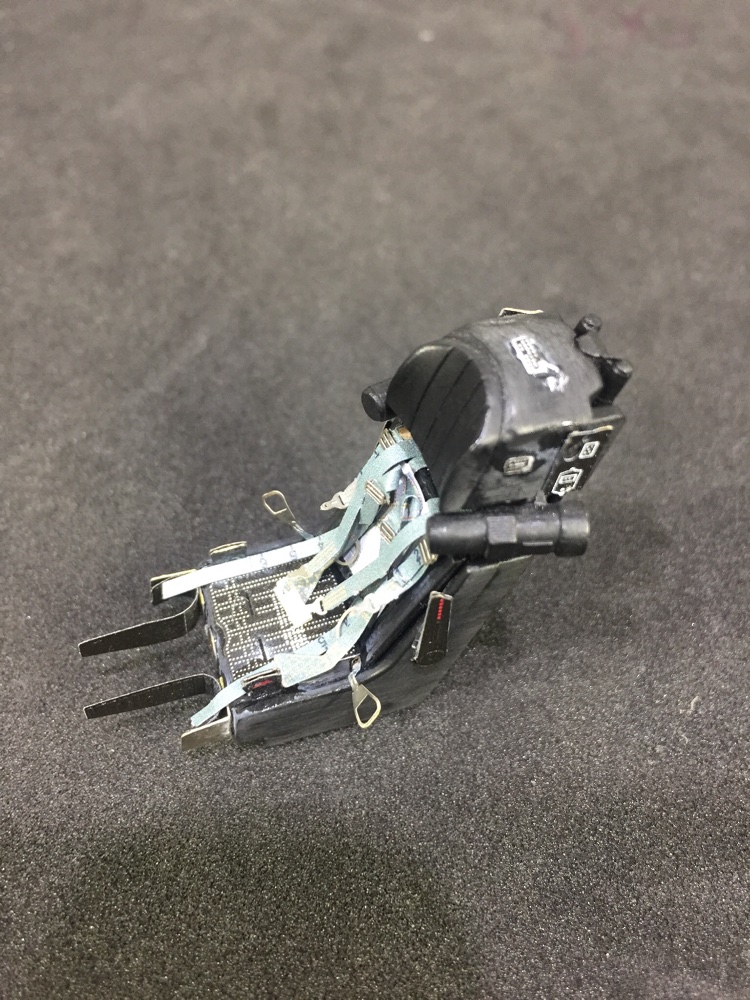

Сейчас катапультное кресло К-36 привожу в нормальный вид

Сообщение Дмитрий Валерьевич Блохин » 20 фев 2019, 10:35
Как то так

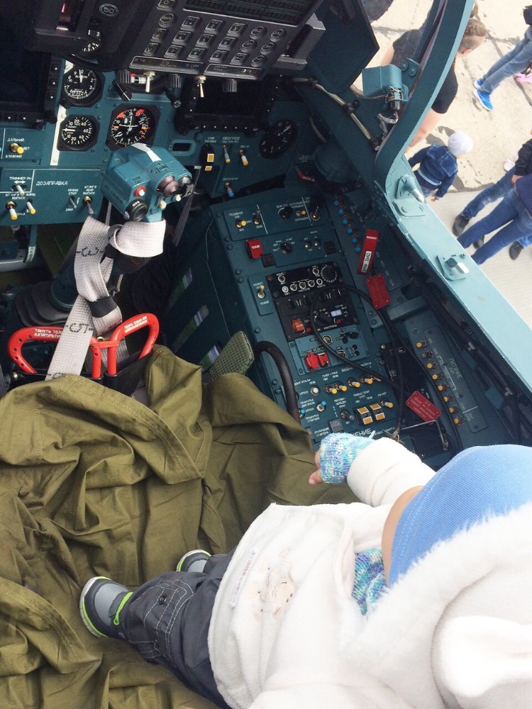

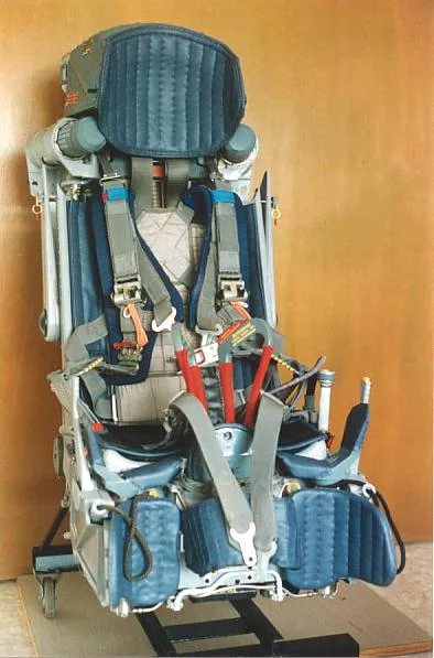

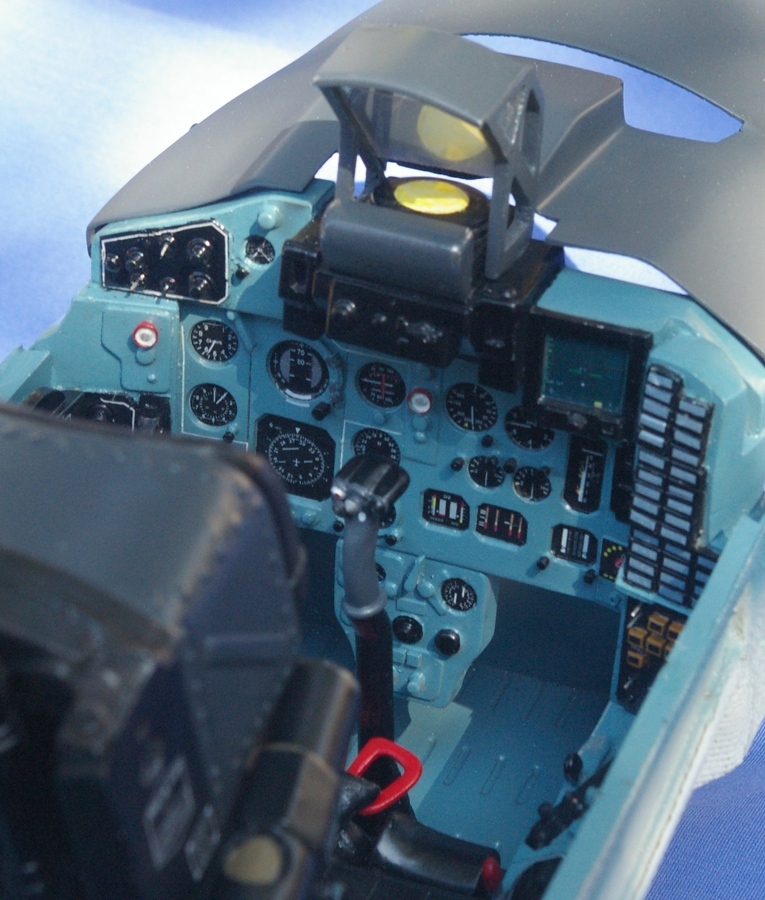

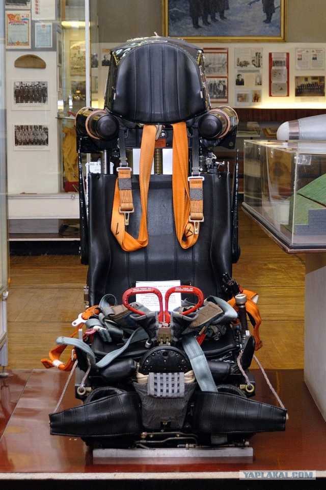

Здравствуйте, Дмитрий Лебедев. Начну задавать вопросы, как к моделисту-профессионалу. Как Вы посоветуете усилить реалистичность кабины (детали К-36, привязные ремни к нему, скорректировать конструкцию и толщину ИЛС, зеркала заднего вида, создать ощущение объёмности приборной панели...) при отсутствии на рынке фототравления и декалей в 24-м масштабе? Как добавить отсутствующие "крылышки" на ПВД?

Bogolubskiy писал(а): ↑21 фев 2019, 11:09 Здравствуйте, Дмитрий Лебедев. Начну задавать вопросы, как к моделисту-профессионалу. Как Вы посоветуете усилить реалистичность кабины (детали К-36, привязные ремни к нему, скорректировать конструкцию и толщину ИЛС, зеркала заднего вида, создать ощущение объёмности приборной панели...) при отсутствии на рынке фототравления и декалей в 24-м масштабе? Как добавить отсутствующие "крылышки" на ПВД?
Здравствуйте.
1. Все мягкие части вы можете "обтянуть" органзой, посадив ее на клей ПВА или на анакрилатный клей (монолит), возможно использовать куски джинс на "обтяжку". Далее можете красить кистью или аэрографом (как вам удобно)
2. Для ремней вы можете использовать пластиковые строительные хомута, при этом замок хамута сможет помочь вам эмитировать застежки и перетяжки.
3. Рычаги, находящиеся в ногах пилота (средство катапультирование и прочее) может заменить канцелярская большая скрепка окрашенная в красный цвет
4. Придание объемности панелям вам поможет проливка или смывка
5. ИЛС возможно добавить используя листовой прозрачный пластик (0.1 мм)
6. Фототравление (крупные части) вы сможете вырезать сами из латунных листов (продаются для моделистов от 0.1мм до 1мм, так же продаются отдельно кусачки-ножницы для резки)
7. "Крылышки" для ПВД - можно запросто купить в смоле ракеты для самолетов в 32 масштабе и взять от туда крылья

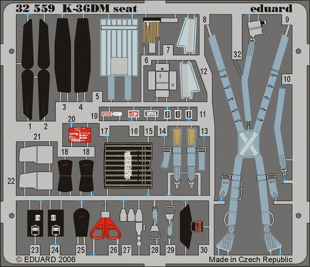

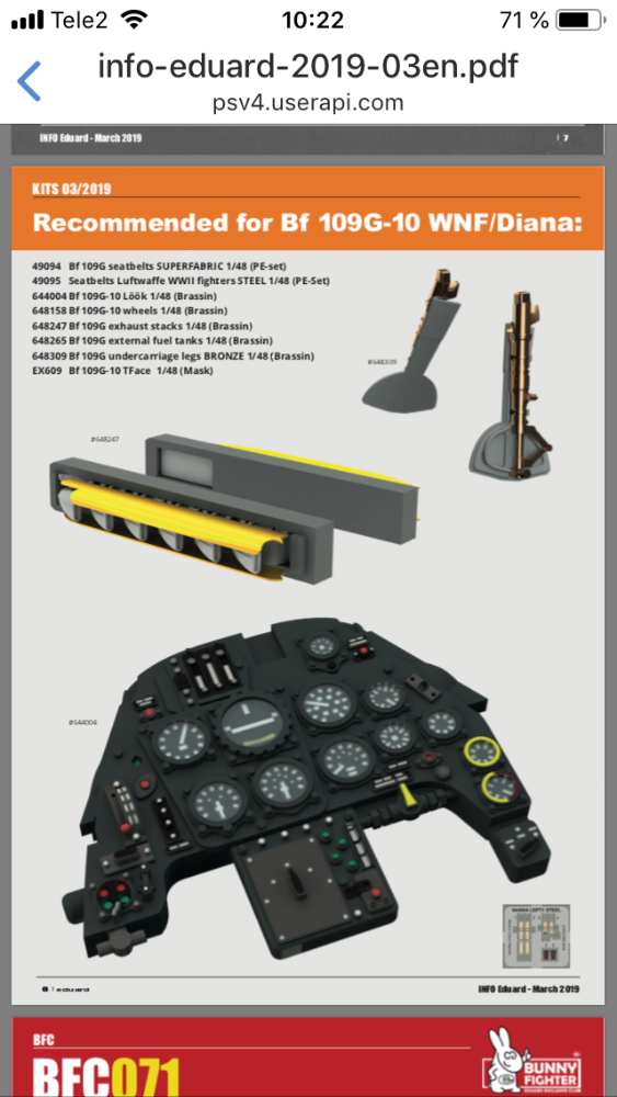

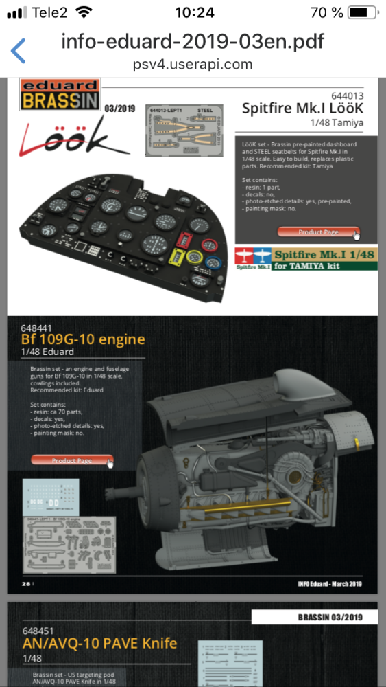

То, что Вы выложили как бы от Спидфаера и Мессершмитта. Если уж на то пошло то фототравление от Eduard на МиГ-29 в масштабе 1:32 выглядит так. Правда в наличии в РФ его трудно найти. Только по предзаказу. Изображение Изображение
Re: МИГ-29 - Вопросы моделисту
Сообщение Чердаков Алексей » 04 мар 2019, 19:00
Bogolubskiy писал(а): ↑04 мар 2019, 08:47 То, что Вы выложили как бы от Спидфаера и Мессершмитта. Если уж на то пошло то фототравление от Eduard на МиГ-29 в масштабе 1:32 выглядит так. Правда в наличии в РФ его трудно найти. Только по предзаказу. Изображение Изображение
И как 32й вы собираетесь "вкорячить" в 24й? :lol:
Проще уж купить для 1\48,перемасштабировать (увеличив в 2 раза) и заказать в какой нибудь конторе (благо сейчас их много)....
Так же поступить и с декалями... Для 48го масштаба их выпускает "Бегемот"...
