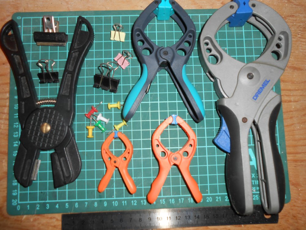

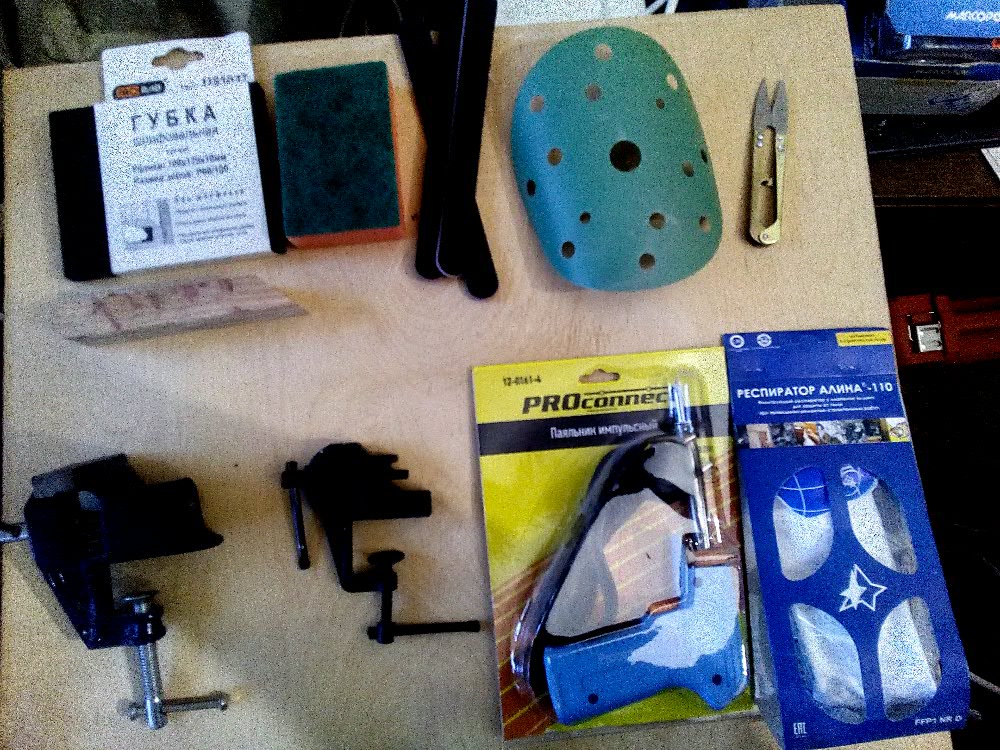

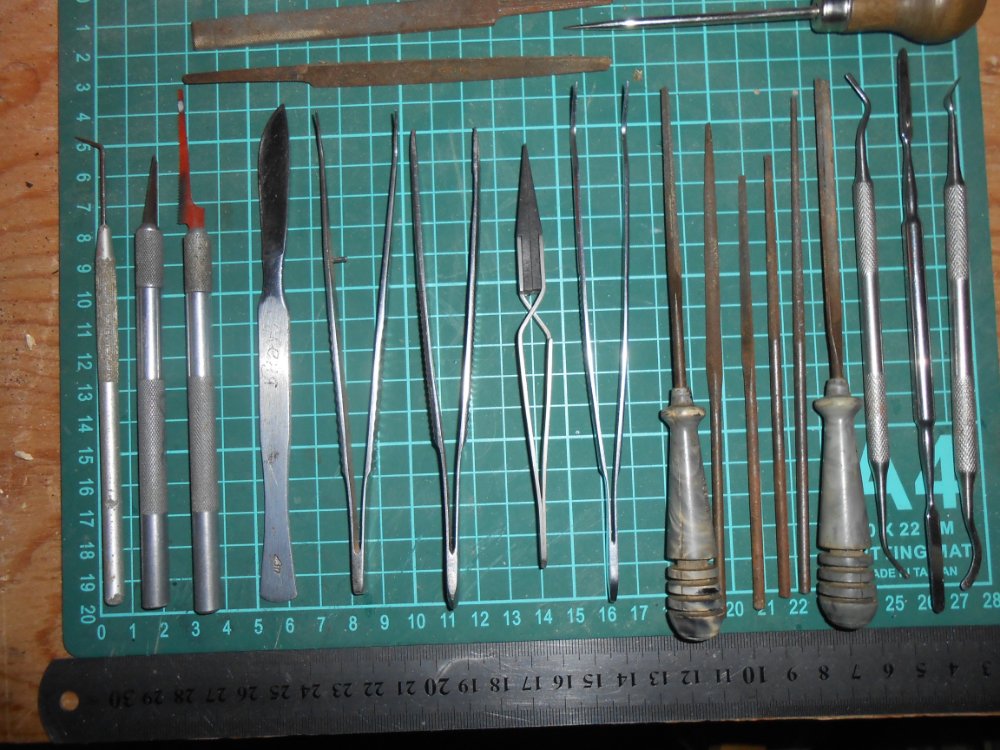

Думаю так всем будет понятней.
Не обязательно иметь такое количество и поверьте, это далеко не всё что есть.
Про молоток, пилы, лобзики, уже писали.
Очень хороши в нашем деле, медицинские, стоматологические инструменты. Великолепная сталь, прочно и надолго.
Гнуть рейки, зажимы.
Резать, удерживать, пилить, точить, шпатлевать.
Сверлить, резать, гвоздевать, кусать, строгать, мерить.

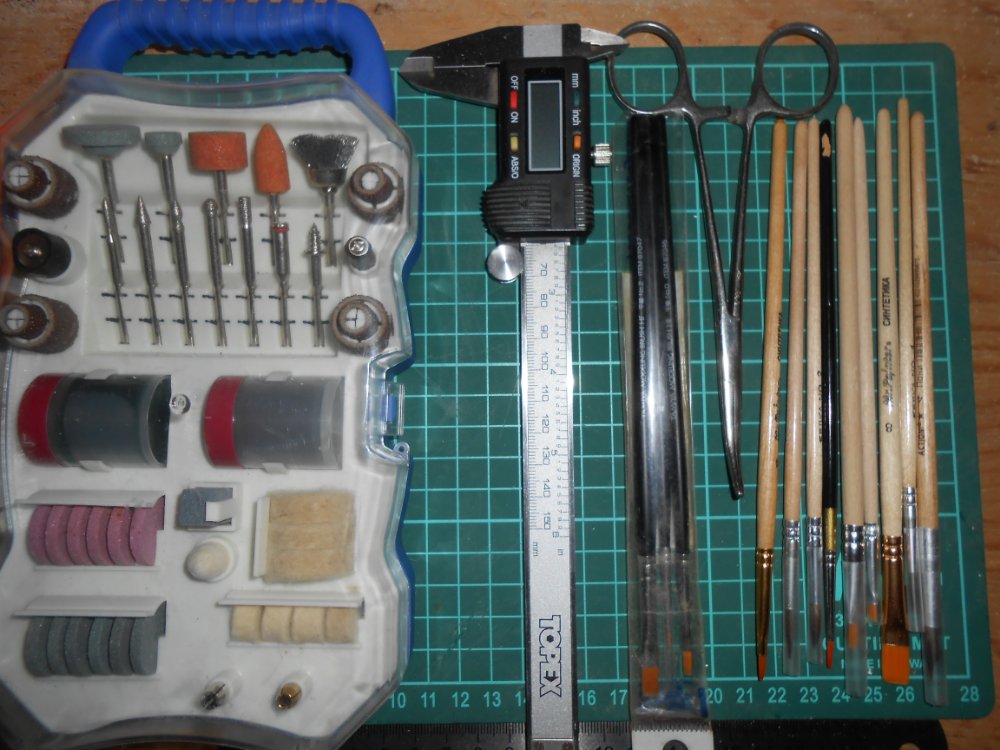

Продолжим.
На первом фото, два гравёра, с лева по дороже, с права по дешевле. Достаточно одного, просто "Дремел" сломался, чинили долго, четыре месяца, купил второй за 1000р., нюансы есть, но в общем хорош.
Обратите внимание на пильный диск в цанге правого гравёра, очень хороши для прорезания портов, обрезки излишек реек, особенно на модели. С права в верху, блистер с такими дисками.
Второе фото. Медицинский зажим, удобен для установки такелажа, да и ещё много, где, обратите внимание.
Гравёры, пилы, фрезы, свёрла.
Остальное + зажим
Лично мне удобнее обрезать реечки наждачным армированным кружком (дримелевским, китайским все равно). Нет сколов, правда если придавить, то естественно дымит. А вот медицинских зажимов я бы посоветовал иметь пару. Удобно кетлевать, обвязывать блоки и т.п. На элементарной подставке (фото нет, так как делаю простейшую каждый раз, долго храню, но потом что то понадобилось и перерезаю) крепим 2 зажима и работаем. Натянув между ними отрезок канатика можно кетлевать, зажав в одном шкив и в другом канат - обвязывать блоки, и так далее, и тому подобное.
Медицинский зажим
Лично мне удобнее обрезать реечки наждачным армированным кружком Нет сколов, правда если придавить, то естественно дымит. А вот медицинских зажимов я бы посоветовал иметь пару.
Господин Мишин, хочу предупредить, что не правильное и нецелевое использование инструмента, и расходных материалов, приводит к травмам.
Так же советую из бежать излишней задымлённости помещения при работе.
Зачем пользоваться отрезными дисками по металлу, если есть для дерева? Мелкозубый диск по дереву, как на фото, не оставляет сколов.
Медицинский зажим, а так же остальные зажимы и ухватки, кроме мелких. К величайшему, вашему, огорчению всё было сфотографировано в единственном экземпляре.

Так как обещал господину AZETу что то скинуть, выполню свое обещание и выложу 2 фото. Повторять то, что выложил он не буду, выложу то, что он упустил.
Войлок пригодится вам, если после оклейки чистовой вы обнаружите, что где-то планка не приклеелась. Если вы уверены, что клей там был просто с силой притерите это место войлоком. Клей расплавится и планка приклеется. Это справедливо только для клеев типа ПВА.
Зажимы удобна тем, что красный имеет регулируемый зев. Тот что справа - длинный вылет, а тот что снизу - позволяет изменять усилие зажима.
Господин AZET как то совсем упустил шлифовальные материалы. Очень удобны одноразовые пилочки для маникюра. Губка кухонная показана из-за нетканого абразивного материала. Он продается отдельно, но у нас его нет. Поэтому использую кухонные губки. Очень удобны ножнички показанные справа. Но некоторые используют для обрезки ниток кусачки для ногтей. Ну тиски и паяльник понятное дело. А вот при малковке и шлифовке надо не забывать использовать респиратор.
Удобные зажимы и плотный войлок
Прочие инструменты
