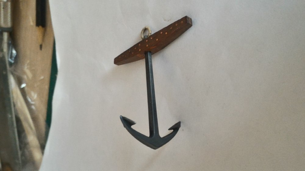

Re: Якорь
Сообщение Alexsk » 03 мар 2019, 11:31
Это мой якорь с Повелителя.
Чернил хлорным железом
