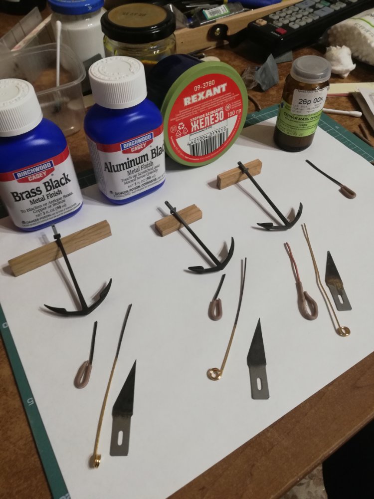

Добрый вечер! Чернение разными жидкостями
Обезжиривал ацетоном, наносил ватной палочкой:
1. Американская жидкость для чернение меди, латуни - чернит якорь, медную проволоку, латунную проволоку, металлическое лезвие от ножа
2. Американская жидкость для чернение алюминия - чернит якорь, медную проволоку, латунную проволоку, металлическое лезвие от ножа (мне показалось, что чернит все быстрее и лучше чем первая, как якорь, так и медь, латунь, металл)
3. Хлорное железо -чернит якорь, металлической лезвие от ножа, медь похоже начинает разьедать (становится матовым), латунь не берет
4. Серная мазь из аптеки - чернит медную проволоку, все остальное не чернит (один из самых дешёвых методов чернение меди 26руб.)
Первый якорь основной из комплекта, два других так называемые "кошки", поэтому с них не убран облой от заливки.
Последний раз редактировалось Kirillchik1982 15 мар 2019, 15:29, всего редактировалось 1 раз.

При чернении якоря американскими жидкостями оксидную пленку с якоря зачищали или как есть мазали?
И от бронзовой чернилки чернота вроде как насыщенне, чем от алюминиевой ... или показалось?
Kirillchik1982
Сообщения: 71
Зарегистрирован: 11 дек 2018, 20:44
Благодарил (а): 31 раз
Поблагодарили: 53 раза
Re: Солей Рояль - Чернение
Сообщение Kirillchik1982 » 14 мар 2019, 22:39
Cap _ North писал(а): 14 мар 2019, 22:16 При чернении якоря американскими жидкостями оксидную пленку с якоря зачищали или как есть мазали?
Зачищал изначально облой от заливки, потом чуть шкурко 0 зачистил весь, до небольшого блеска. Просто первый якорь это для модели будет, а на других так показать результат чернение, но мне кажется для алюминия, реакция на всех типах представленных металлов проходит быстрее и результат, как показалось лучше.

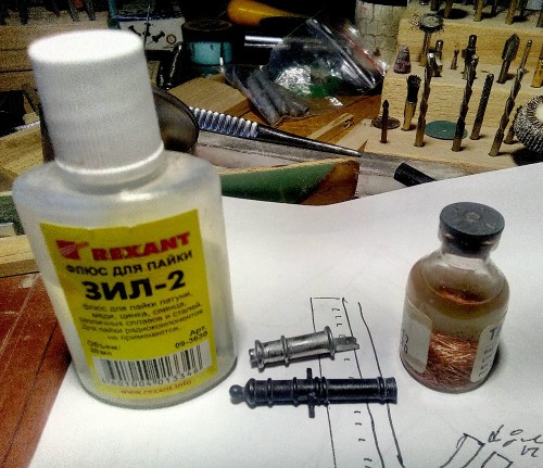

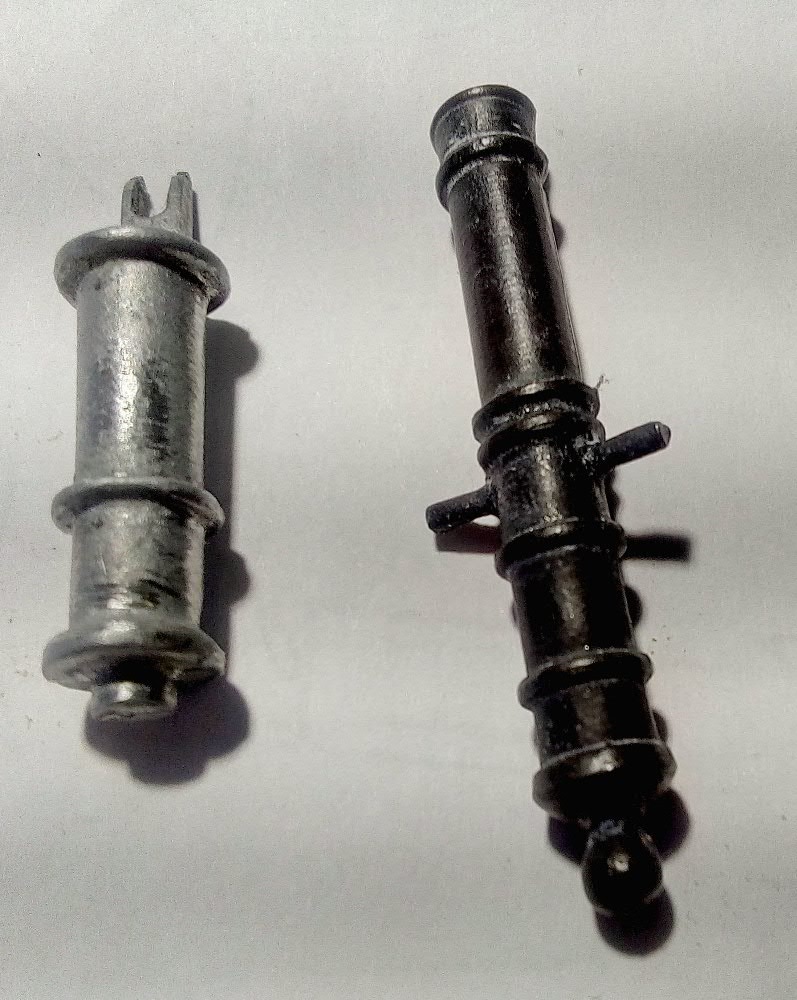

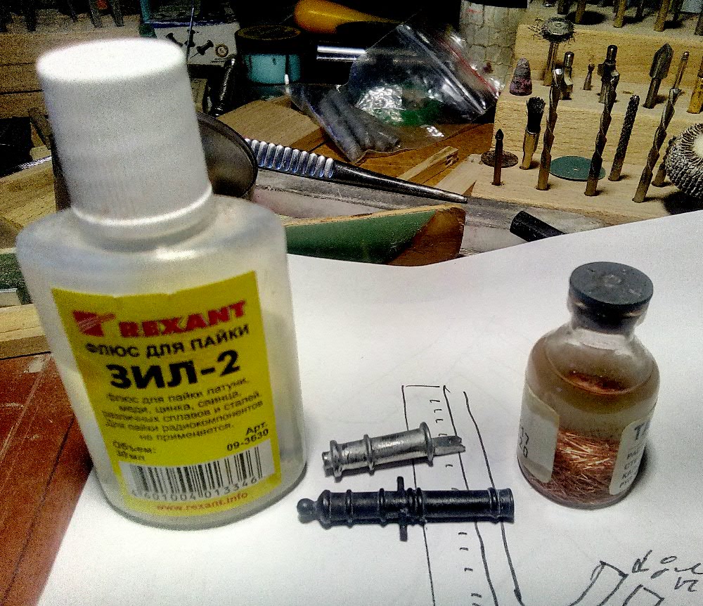

Хочу поделиться с вами простым методом чернения литых деталей патворка. Когда то прочитал на одном из форумов по моделизму, что если в один из жидких флюсов для пайки добавить медные опилки, то в результате получится жидкость для чернения. Летом прошлого года я сделал этот рецепт. Видимой реакции не было, и я забросил бутылек как неудачный эксперимент. Недавно я решил, что пропадать флюсу не гоже и начал паять припоем используя этот флюс с медными опилками. И тут я заметил, что олово чернеет от флюса. Тут же взял пушку от патворка и слегка обезжирив её спиртом намазал её этой жидкостью. И о чудо, пушка приобрела красивый черный цвет. Пытался стереть спиртом, просто натирая тряпкой - покрытие стойкое. Так как у меня проблемы с загрузкой изображений, то фото выложу завтра. А сегодня рецепт: флюс под названием ЗИЛ 2, в него я нарезал медную жилу (обязательно из провода в изоляции - такая жила не имеет лаковой изоляции), примерно четверть объема. Ну и поставить в сторону . На сколько поставить не знаю, у меня валялся пузырек почти год. Но вот потом будет вам счастье. Покрытие получилось ровным, крепким. Фотки позже.
Последний раз редактировалось Oldman 18 май 2019, 20:00, всего редактировалось 1 раз.
Благодарил (а): 408 раз
Сообщение Oldman » 18 май 2019, 19:56
Обещанные фотографии. Белесый налет на пушке, это следы испарившегося спирта, которым я пытался стереть покрытие.
Пушка и не зачернённая помпа
Флюс, пушка и жидкость.
