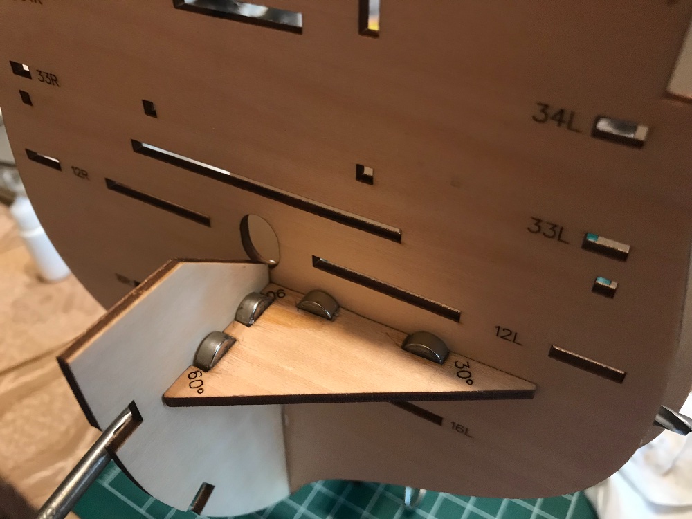

Добрый день. Может кому пригодится апгрейд уголка. Приклеил магниты.

mserebrov писал(а): 23 мар 2019, 10:42 Добрый день. Может кому пригодится апгрейд уголка. Приклеил магниты.
Всё хорошо было бы и практично, если бы фанера магнитилась... :D :D :D
А так не пойму для чего это надо? Если с обратной стороны фанерной детали магниты прикладывать только... так это не практичное занятие...
mserebrov
Зарегистрирован: 09 фев 2019, 09:29
Re: Начинающим. Материалы, Инструменты Для моделизма
Сообщение mserebrov » 23 мар 2019, 20:22
Очень практично. Только магниты с другой стороны, потом фиг отдерешь. Я с другой стороны свёрла примагничиваю.
Сообщение AZET » 23 мар 2019, 21:02
А мне понравилось.

Сообщение Андрей » 23 мар 2019, 23:57
mserebrov писал(а): 23 мар 2019, 10:42 Добрый день. Может кому пригодится апгрейд уголка. Приклеил магниты. 468EE86D-CB1B-491E-94C6-CCC2DCA9E5D0.jpeg
Теоретически, можно заменить стапель, если точно выставить килевую рамку.
При условии наличия сильных магнитов.
