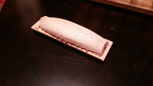

Пока только готова обшивка)) до готовой шлюпки еще далеко

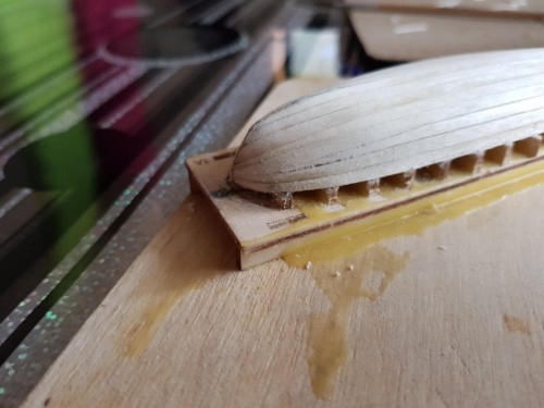

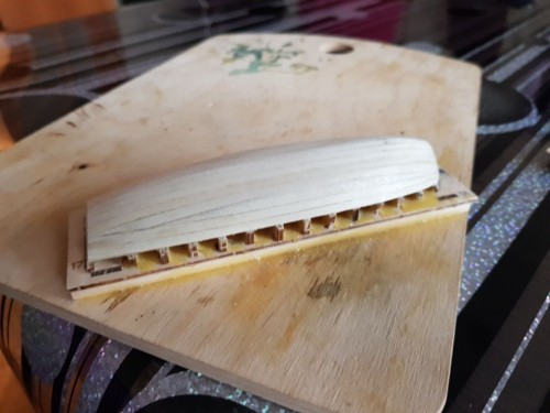

Так у меня выглядела обшивка

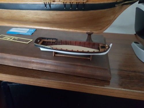

Красить буду как вторую соберу

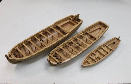

Доброе утро! По шлюпке предложенной патворком возник один вопрос, а именно к какому классу плавсредств она относится?
Складывается ощущение, что в конструкции куча неточностей!

Согласен с Вами, отсюда и возник вопрос, какое из трех плавсредств находящихся на борту парусника 1-го ранга "Солей Рояль" имитирует издательство? Наверно или скорее всего это баркас, и выглядеть он должен приблизительно так:

я бы особо не заморачивался какой тип плавсредства исторически там должен быть. Причина простая - сам корабль очень далек от точной исторической копии. По этому сделал бы упор на качество (баркас, ял...).
Делал по незнанию шлюпку на Повелителе. Получилась относительно качественная фигня)). Конечно буду переделывать, когда придет время.

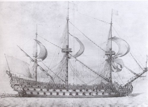

Думаю, в то время баркас, или барказ, вряд, ли помещали на палубе между фоком и гротом, всё таки - 12х3м. Хотя, есть и такое мнение;
... Баркас длиной в 52 фута был на корабле “Prince” в 1618 году, хотя его не хранили на борту. Корабль «Sovereign of the Seas» нёс на борту баркас в 50 футов и 10 дюймов длиной. Обычно длина баркаса рассчитывалась в отношении к длине корабля, на котором они служили, — одна треть от половины длины киля корабля. Постепенно баркасы уменьшились в размерах, и к середине XVIII века они уже редко были длиннее 36 футов, в среднем 32, и вмещали 30 человек экипажа. На баркасе обычно была одна мачта и бушприт, который для хранения можно было снять... .

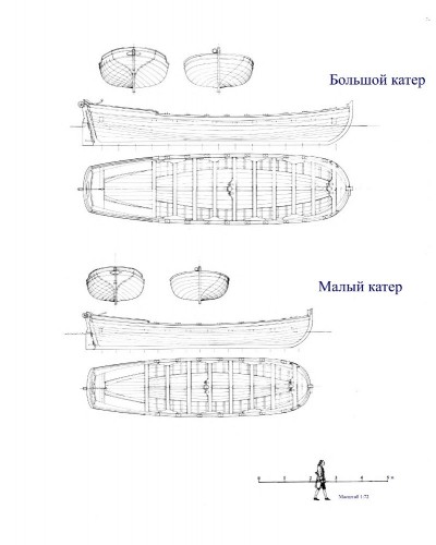

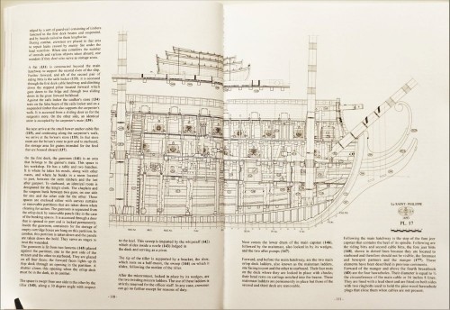

Доброе утро! Вот расположение шлюпок на Saint Philippe 1693 все три на палубе, рабочий баркас, большой и малый катер

Сообщение AZET » 11 май 2019, 10:30
Kirillchik1982 писал(а): 11 май 2019, 10:08 Доброе утро! Вот расположение шлюпок на Saint Philippe 1693 все три на палубе, рабочий баркас, большой и малый катер
Ну, здесь, мы видим модель, не документ, чего производитель туда сунет, то и будет.
Вот Роял Луи, баркас не на палубе.

Это не модель, чертежи из монографии, взяты просто с рекламного буклета
