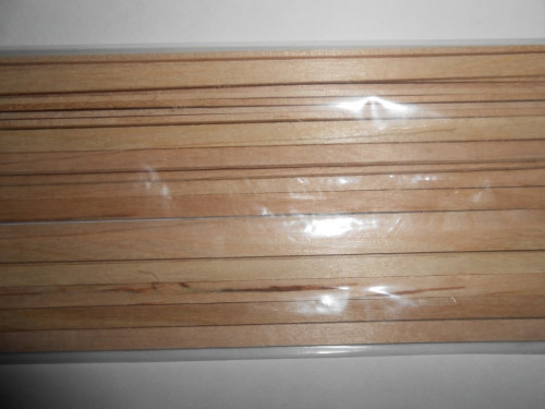

Сегодня забрал №31, Пришли первые рейки набора, хорошо, то, производитель пишет, что черновые, значит будет чистовая. Рейки честно говоря несколько удручили. На фоне приличного силового набора(на мой взгляд), реечки подкачали, вместо двух сантиметров 1,5, но может для кого то, это и хорошо, гнуть легче. Много косослоя, обработка торцов не важная, несколько штук откровенного брака. Не знаю может только мне так повезло. Придётся калибровать все. Или менять на планки с Соверена.

Так на Повелителе были точно такие-же. 1.5, косые и не обработанные по краям.
Но на черновой иного то и не нужно.

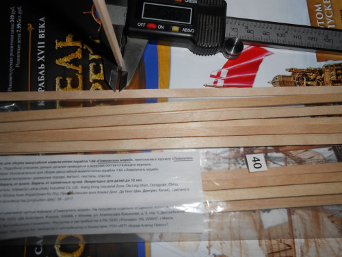

На Соверене, для черновой, 2мм, с обработанными краями, в полне приличные, первые шли с заваленной обработанной кромкой, об этом не раз писалось, как и про то, что планки для черновой именно два миллиметра, у меня остались такие, если хотите поищу, сделаю фото, но тоже 2мм.
После пошли такие. На фото.
Обратите внимание, не косые, не кривые, это не важно, косослой, это когда текстура идёт не по пласти ровно, а на косую, такую рейку сложно(некомфортно) гнуть например на носу или на корме. Эти нужно калибровать и ставить только на ровные участки. Не предсказуемо как себя поведёт такая на сложных участках, особенно если опыт не большой. Скорее просто треснет по слою.
Черновая, это основа. Может чего и не нужно, но это основа чистовой.
Если черновая ляжет плохо. Чем будете ровнять и заделывать щели для чистовой? Стачивать(сглаживать) меньше на пол миллиметра.

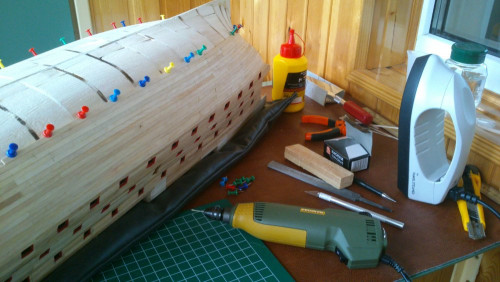

У меня 2-х мм рейки ринулись на ура. Ставишь мини утюжок отпариватель. Направляешь струю пара на рейку и гнется родимая как пластелин. Только использовать надо мягкую породу дерева. Даю фото.

А что нам терять? Липа, берёза и то, и другое 0,5-0,6 плотность. А дыры после использования пара и высыхания рейки, можно и зашпаклевать, конечно если не клеить на горячую.

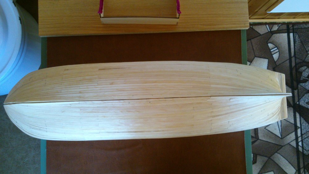

Если долго держать под струёй пара, то да распарит и после высыхания даст щель. Но я держал под струёй пара какие-то мгновения, как рейка начнёт гнуться сразу почувствуете. Весь корпус окончил без щелей. Надо только изловчиться и всё будет о-кей. На фото корпус до малковки.

Александр Петрович Юшкевич писал(а): 22 авг 2019, 06:15 На фото корпус до малковки.
Вообще то малковка проводится до обшивки. Это шлифовка набора корпуса, для придания плавных обводов. После обшивки это шпатлевка и шлифовка.

Великодушно прошу простить. Вставил не то слово. На фото корпус до шпаклёвки и шлифовки. А шпации забивал бальзой. Хотя мне кажется, что неплохо получится и липой. По цене намного дешевле. На следующей модели обязательно применю.

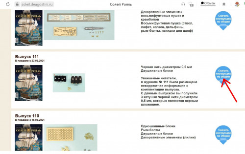

Уважаемый Админ!
Исправьте, пожалуйста, две ошибки на оф. сайте коллекции!
1. При нажатии на кнопку журнала №111 (на фото ниже отмечена красной стрелкой) ссылка ведет на инструкцию по сборке из журнала №110!
2. Добавьте фото комплектации вложения в журнал №121.
Re: Солей Рояль - График выхода и обсуждение
Сообщение Forum Admin » 30 апр 2021, 19:26
UncleSasha, спасибо, что заметили, исправим.
