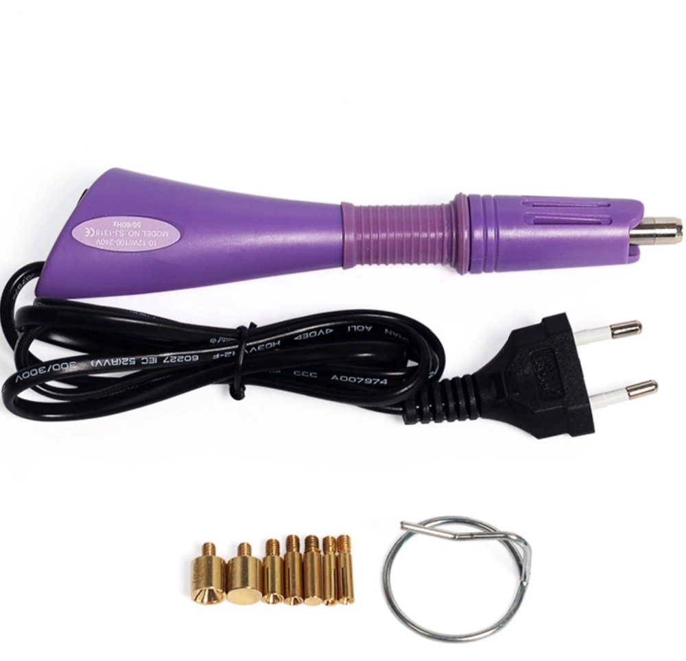

Евгений Вячеславович Кучеренко писал(а): ↑02 сен 2019, 20:39 У меня такая приспособа с Али8A6514C7-4DC9-4C3D-8B66-80E4C69D806F.jpeg
Все мозги сломал. Искал на АЛИ. Оказывается,сука,ПАЯЛЬНИК ДЛЯ СТРАЗ!!!!

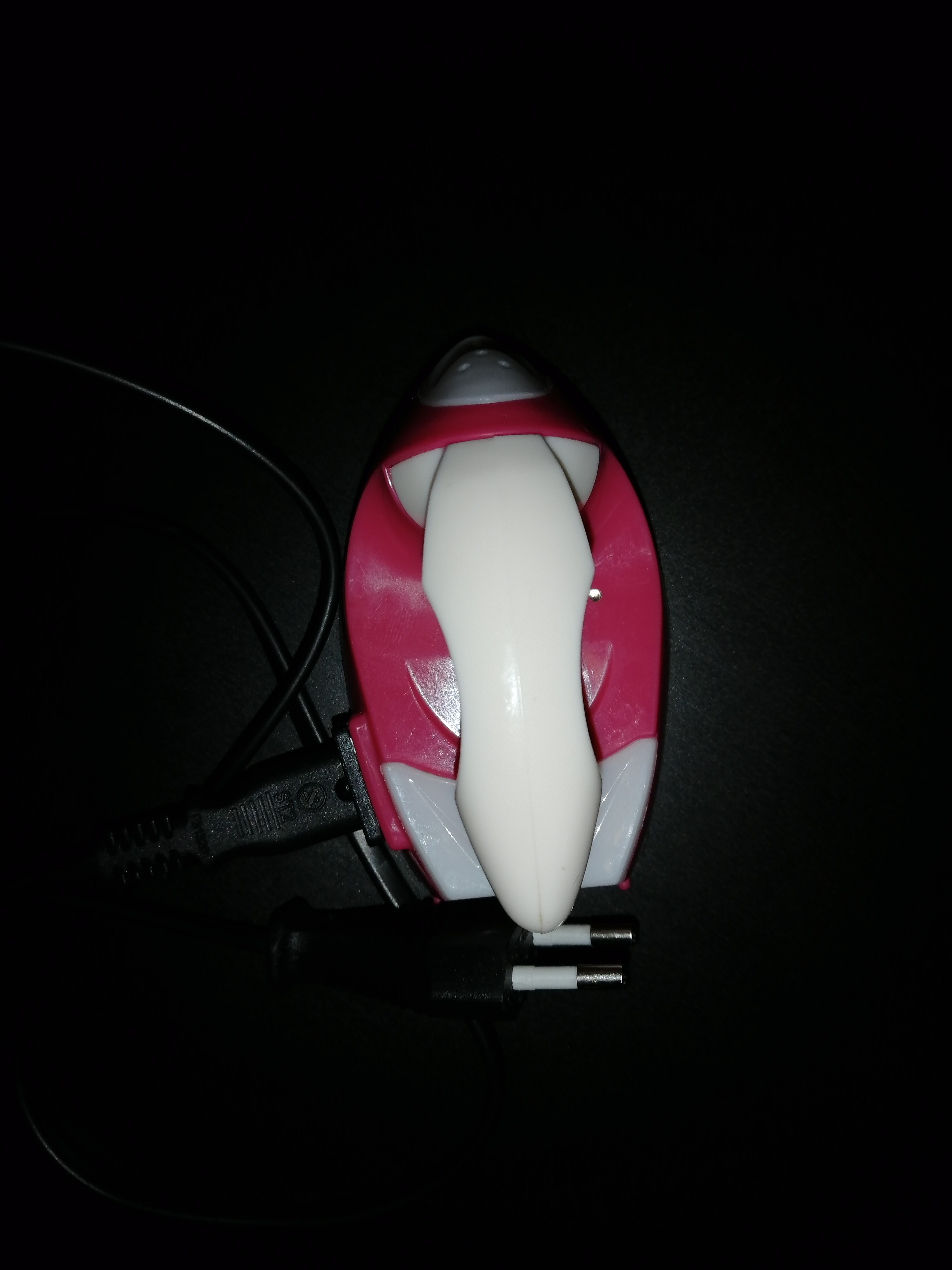

Про утюжок.
На фото. Покупал в феврале, в России, цена 450р. У меня супруга вышивает алмазным бисером, закупается в оптовом магазине, нашёл там. До этого был дорожный утюг, в два раза больше ещё советский, покупал в 89 г., но весь выгорел внутри. Этот неудобный из за бокового подключения шнура, мешает иногда, приходится отключать, потом включать снова. Изначально вонял сильно, пришлось включать на улице(советуют в инете) на полчаса, несколько раз, потом ничего стало. До сих пор не могу понять, имеет, ли он терморегулятор, но температуры нагрева, с лихвой хватает для наших задач. Из за размеров более функционален, чем дорожный. До него, брал в прошлом году филипс мини, тот более не удобен, супруга себе "захапала".
Про паяльник для страз.
Когда будите покупать, обязательно следите, что бы все насадки были в комплекте. На фото, то чего нет на картинке Евгения Кучеренко. Без плоских насадок, это, как тот стакан который наполовину пуст, или полон(кому как нравится). Круглые годятся только для сгибания реек, для приваривания(приклейки), не подойдут, оставляют следы и не удобно пользоваться.

Да, отсутствие плоских насадок - ощутимый недостаток. Часто не удобно круглыми. НоAZET писал(а): ↑21 май 2020, 15:45 Про утюжок.
Сейчас делаю чистовую на Солей, два незаменимых инструмента.

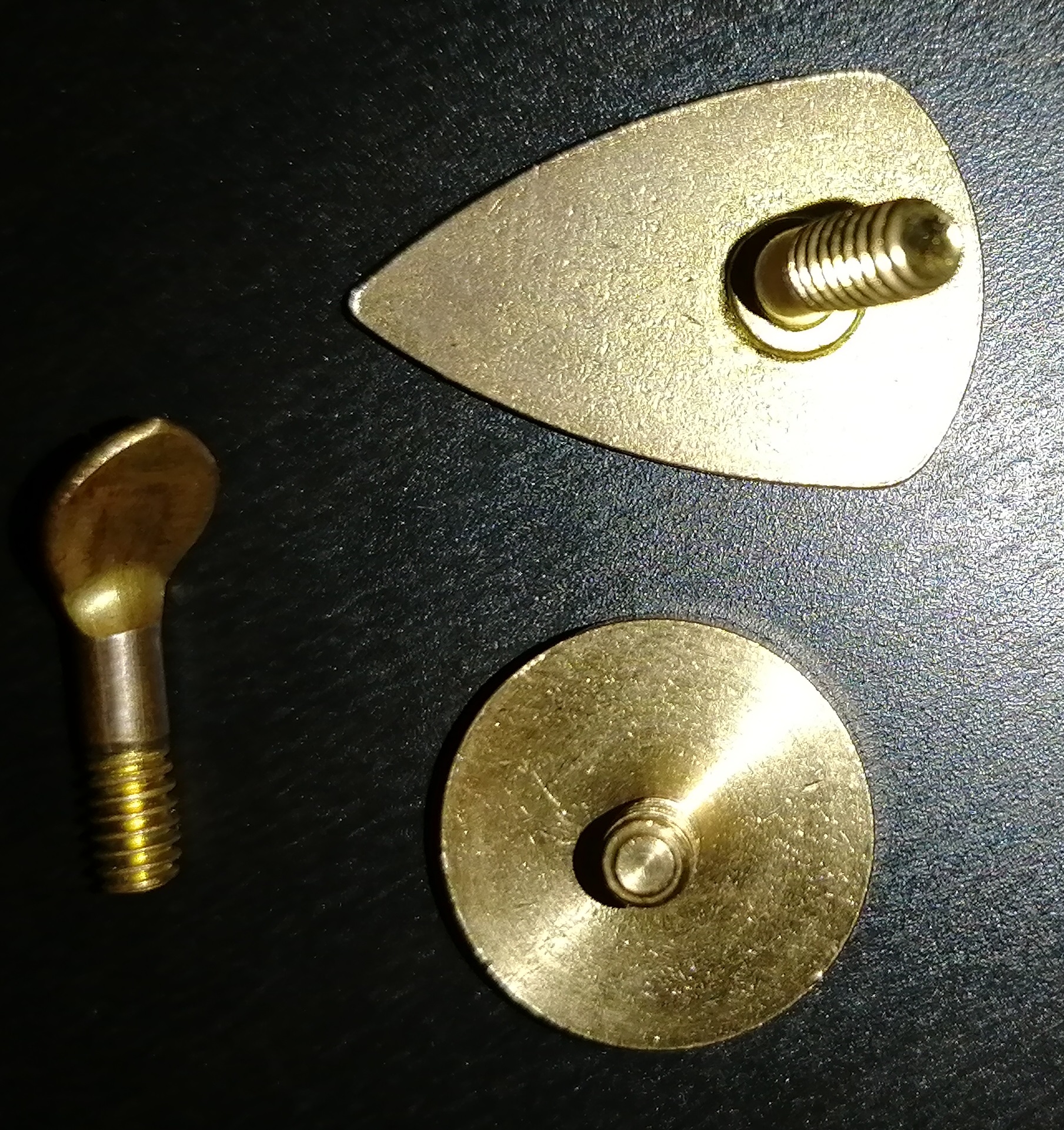

Европеец, не додумался бы. Тупо пошёл, бы другой покупать.Евгений Вячеславович Кучеренко писал(а): ↑24 сен 2020, 20:09Новышел из положения: расплющил одну из круглых насадок и обточил бор-машинкой в форму шпателя...
