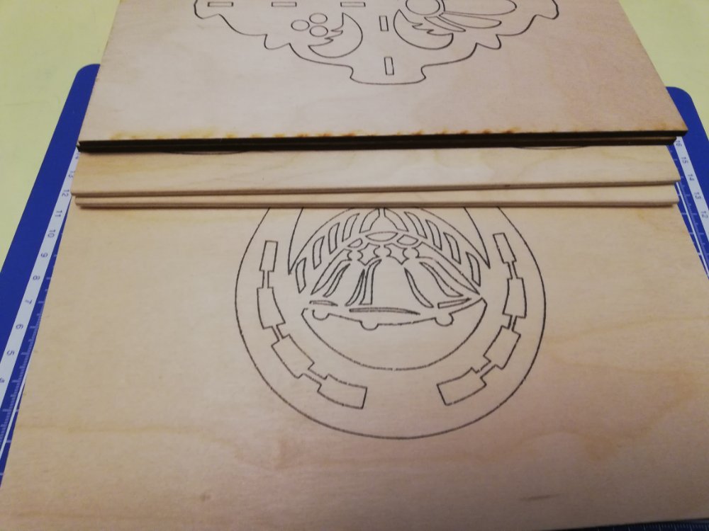

Здравствуйте! Первый раз берусь моделировать, никогда еще этого не делал. Использовал для прицеливания шпангоута клей ПВА, так он у меня высох и ничего не приклеил(((. Что делать?

Хороший вопрос для начинающих. С любым клеем нужно подружится. Что касается ПВА (кстати, что у Вас за марка?), то он ни в коем случае не должен быть жидким. Детали НЕ НАДО сразу прижимать друг к другу после того, как их намазали. Клей должен немножко "схватиться", во всяком случае это очень хорошо работает с самым, наверное, распространеннным клеем - "Момент Столяр".
В Вашем случае зашкурить несклеившиеся детали от старого клея и вперед. В идеале - можно сварить склеиваемые ПВА детали строительным феном, но тут нужно точно знать в каком состоянии и какого качества у Вас фанера, может ее "повести".

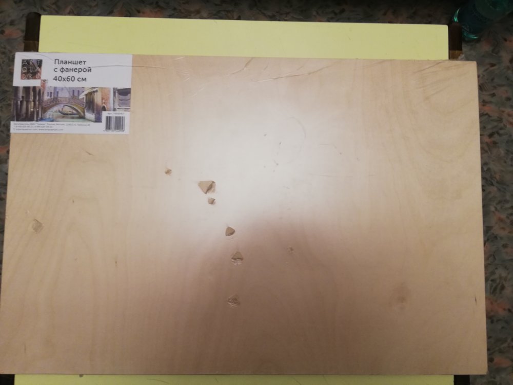

Точно, спасибо.
Куплю тогда пока клей и нож, на первые выпуски хватит. Остальное - подожду набор и там буду решать.

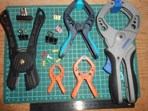

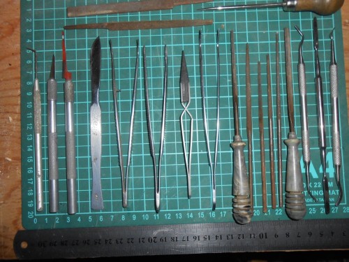

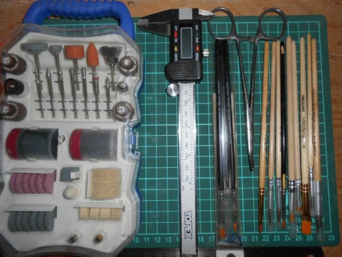

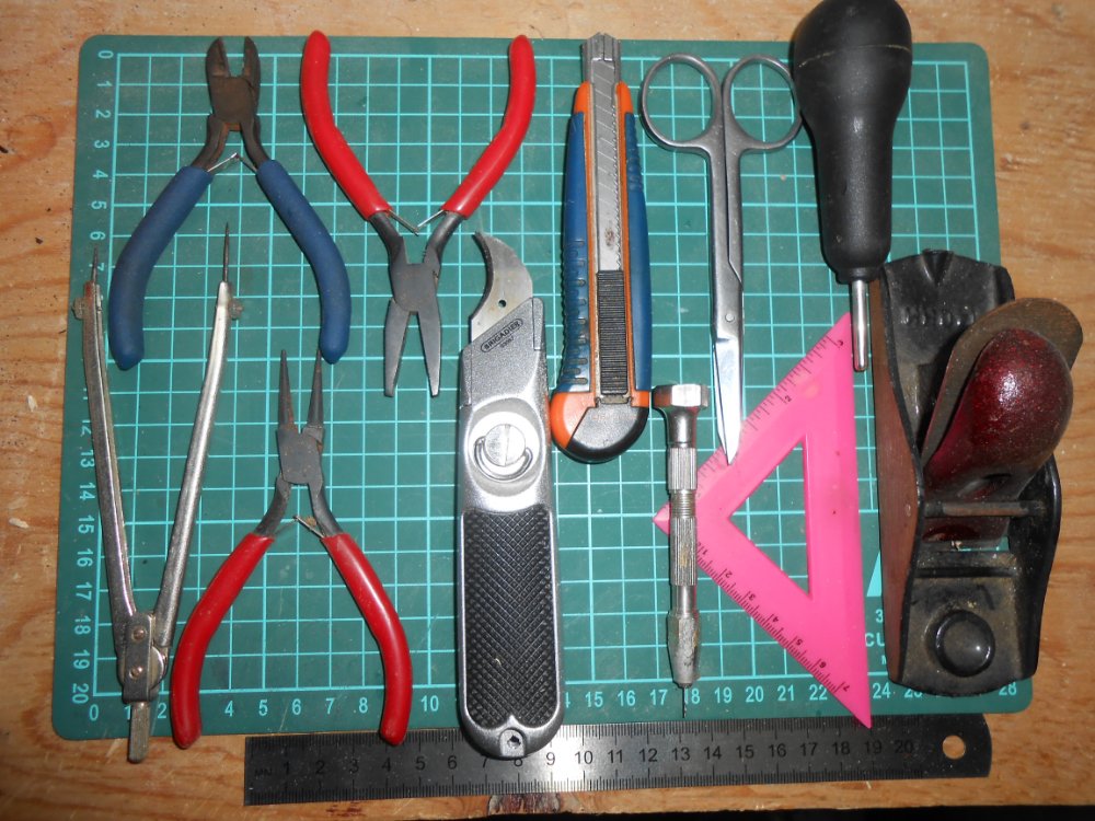

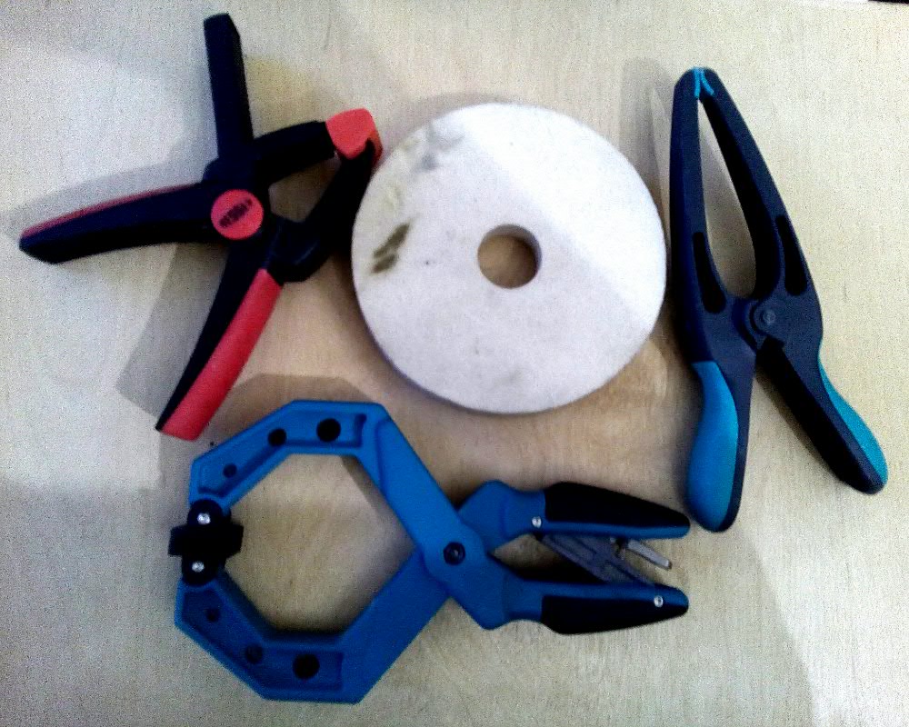

Думаю так всем будет понятней.
Не обязательно иметь такое количество и поверьте, это далеко не всё что есть.
Про молоток, пилы, лобзики, уже писали.
Очень хороши в нашем деле, медицинские, стоматологические инструменты. Великолепная сталь, прочно и надолго.
Гнуть рейки, зажимы.
Резать, удерживать, пилить, точить, шпатлевать.
Сверлить, резать, гвоздевать, кусать, строгать, мерить.

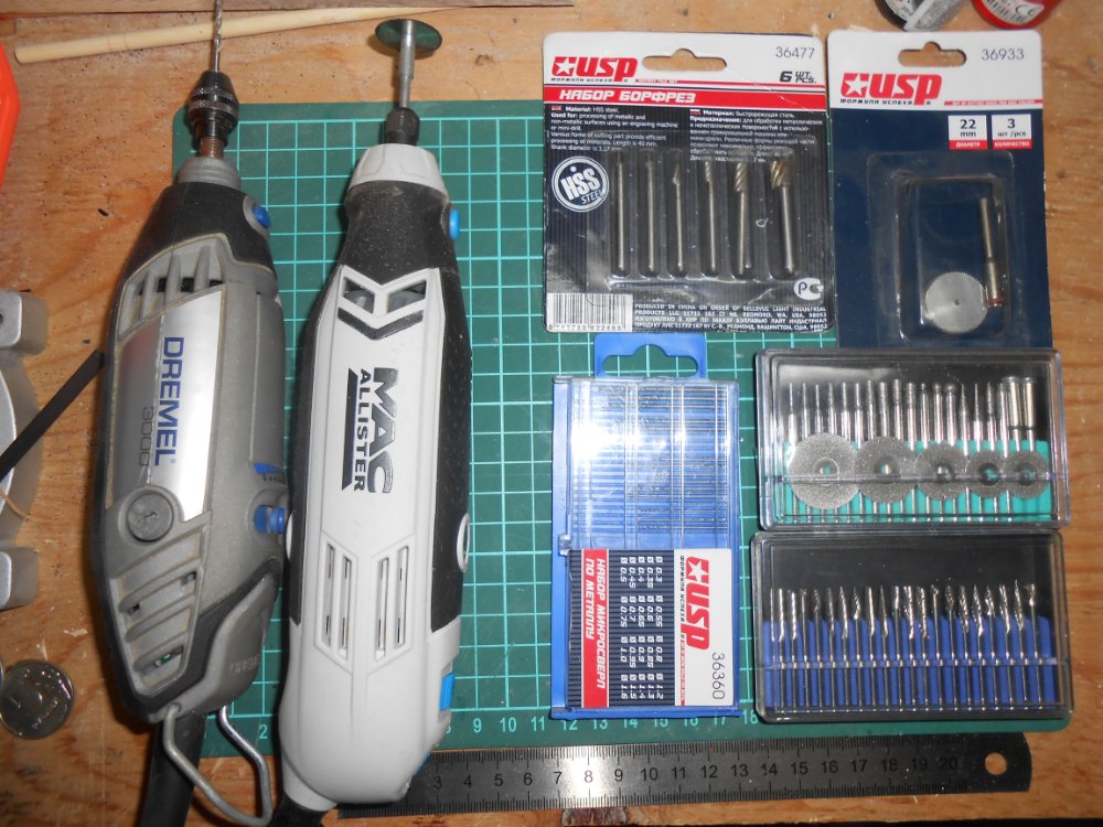

Продолжим.
На первом фото, два гравёра, с лева по дороже, с права по дешевле. Достаточно одного, просто "Дремел" сломался, чинили долго, четыре месяца, купил второй за 1000р., нюансы есть, но в общем хорош.
Обратите внимание на пильный диск в цанге правого гравёра, очень хороши для прорезания портов, обрезки излишек реек, особенно на модели. С права в верху, блистер с такими дисками.
Второе фото. Медицинский зажим, удобен для установки такелажа, да и ещё много, где, обратите внимание.
Гравёры, пилы, фрезы, свёрла.
Остальное + зажим

Лично мне удобнее обрезать реечки наждачным армированным кружком (дримелевским, китайским все равно). Нет сколов, правда если придавить, то естественно дымит. А вот медицинских зажимов я бы посоветовал иметь пару. Удобно кетлевать, обвязывать блоки и т.п. На элементарной подставке (фото нет, так как делаю простейшую каждый раз, долго храню, но потом что то понадобилось и перерезаю) крепим 2 зажима и работаем. Натянув между ними отрезок канатика можно кетлевать, зажав в одном шкив и в другом канат - обвязывать блоки, и так далее, и тому подобное.

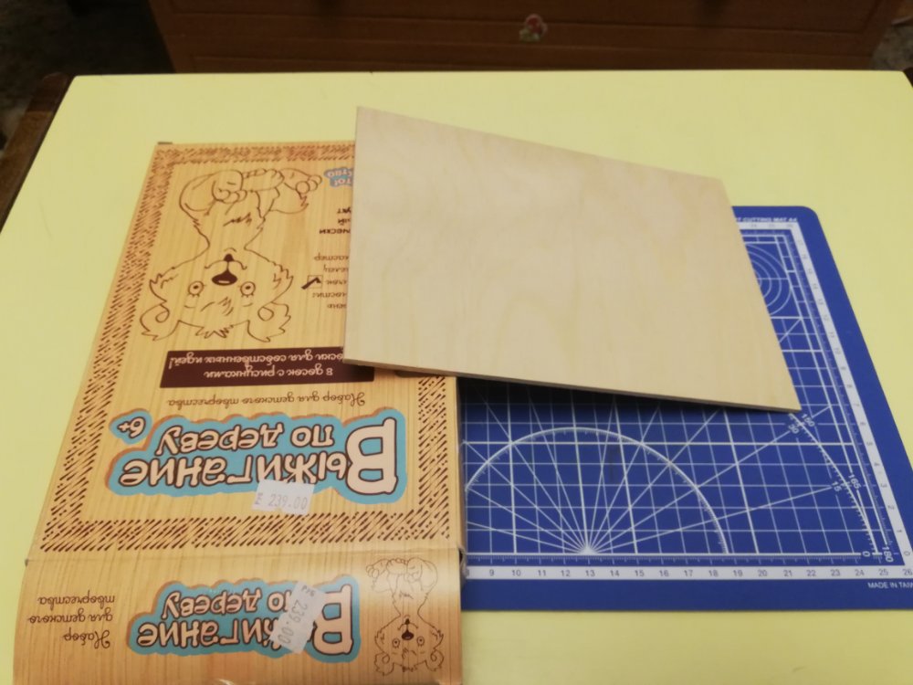

Сообщение Kirillchik1982 » 09 фев 2019, 15:00
Добрый день! Об использовании в качестве подручного материала при строительстве модели деревянных линеек, палочек для мороженного и зубочисток уже писали. Добавлю к списку деревянные шпажки для шашлыков круглые в сечении (встречаются берёзовые и бамбуковые), спички квадратные в сечении (каминные и походные), а также палочки для суши (круглые берёза и овальные бамбук) на фото слева на право.

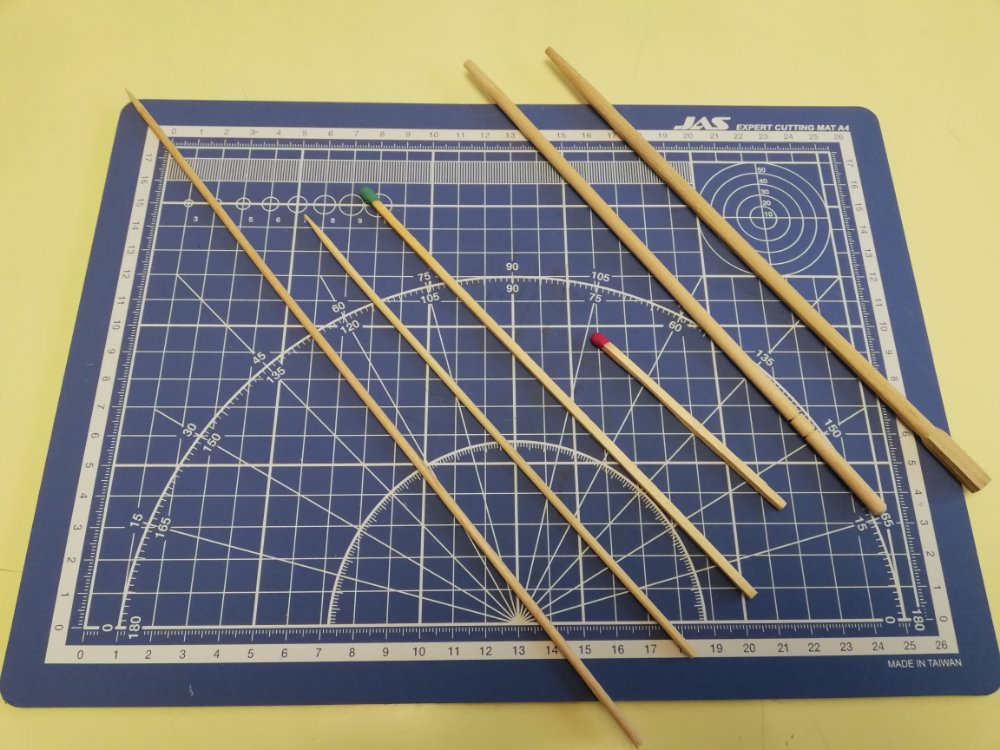

Подручный материал

Kirillchik1982 писал(а): 09 фев 2019, 15:00 Добрый день! Об использовании в качестве подручного материала при строительстве модели деревянных линеек, палочек для мороженного и зубочисток уже писали. Добавлю к списку деревянные шпажки для шашлыков круглые в сечении (встречаются берёзовые и бамбуковые), спички квадратные в сечении (каминные и походные), а также палочки для суши (круглые берёза и овальные бамбук) на фото слева на право.
Лично я бамбук не люблю. Все же солома это не древесина. И прокрашивается не всегда красиво, особенно водными красителями. И бамбук имеет свойство расслаиваться. Приходилось делать деталь из бамбука (цилиндр с отверстием по оси) а при установки она раскололась от небольшого усилия. Сейчас я практически не использую этот материал. Но использовать можно.
Не претендую на безусловную истину. Это моё субъективное мнение.

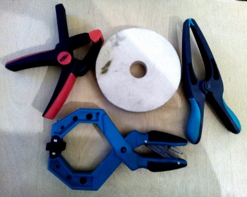

Так как обещал господину AZETу что то скинуть, выполню свое обещание и выложу 2 фото. Повторять то, что выложил он не буду, выложу то, что он упустил.
Войлок пригодится вам, если после оклейки чистовой вы обнаружите, что где-то планка не приклеелась. Если вы уверены, что клей там был просто с силой притерите это место войлоком. Клей расплавится и планка приклеется. Это справедливо только для клеев типа ПВА.
Зажимы удобна тем, что красный имеет регулируемый зев. Тот что справа - длинный вылет, а тот что снизу - позволяет изменять усилие зажима.
Господин AZET как то совсем упустил шлифовальные материалы. Очень удобны одноразовые пилочки для маникюра. Губка кухонная показана из-за нетканого абразивного материала. Он продается отдельно, но у нас его нет. Поэтому использую кухонные губки. Очень удобны ножнички показанные справа. Но некоторые используют для обрезки ниток кусачки для ногтей. Ну тиски и паяльник понятное дело. А вот при малковке и шлифовке надо не забывать использовать респиратор.
Удобные зажимы и плотный войлок
Прочие инструменты

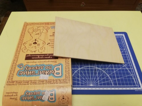

Добрый вечер! В продолжение темы про материалы. Начиная строить модель корабля Виктори столкнулся с проблемой килевая рама и несколько шпангоутов имели "винт". Методы подержать над паром, опустить в горячую воду, утюг и под "гнет" не помогли, изгиб возвращался; вытягивать силовым набором корпуса (палубами и черновой обшивкой) не решился. Решил выпиливать новые детали, и вот встал вопрос из чего? Почитав форумы понял, что нужна авиационная финская фанера (толщина начинается от 1мм) 3-4мм толщиной. Где купить? строительные магазины и рынки - её нет, если и попадается 3-4мм фанера, то низшего сорта имеющая поверхностные дефекты, да и лист 1,55*1,55 мне был не нужен; интернет-магазины торгующие пиломатериалами, в них есть, но они стараются продавать оптом или цена доставки одного листа не оправдано дорогая; специализированные магазины для моделистов, тоже есть но ценник зашкаливает. И тут случайно в магазине все для творчества наткнулся на фанерные заготовки для выжигания (толщина 3мм требуют небольшой финишной шлифовки) и выпиливания лобзиком( толщиной 3мм, 4мм тоже требуют шлифовки) разного формата, встречал до А4; можно использовать для усиления шпангоутов в местах склейки, усиление килевой рамы между шпангоутами, изготовлению палуб. Вот из них и пили шпангоуты. А для килевой рамки использовал (решил делать из двух деталей) использовал фанерный художественный планшет толщиной 4мм и размером 40*60см (лист фанеры приклеенный к рамке из реек). Хоть фанера и не авиационная, но вполне приличного качества. Может кому пригодится.
Художественный планшет
Фанерные заготовки для выпиливания
Фанерки для выжигания
