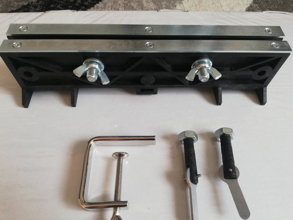

Добрый день! Если Вы говорите про такой инструмент от Амати
то есть в нем несколько недостатков: пластиковые стяжные винты (пришлось менять на металлические), стяжные винты расположены слишком высоко и близко к центру, есть ограничение по ширине зажимаемых реек, ну и цена; из плюсов возможность использовать в качестве держателя модели.

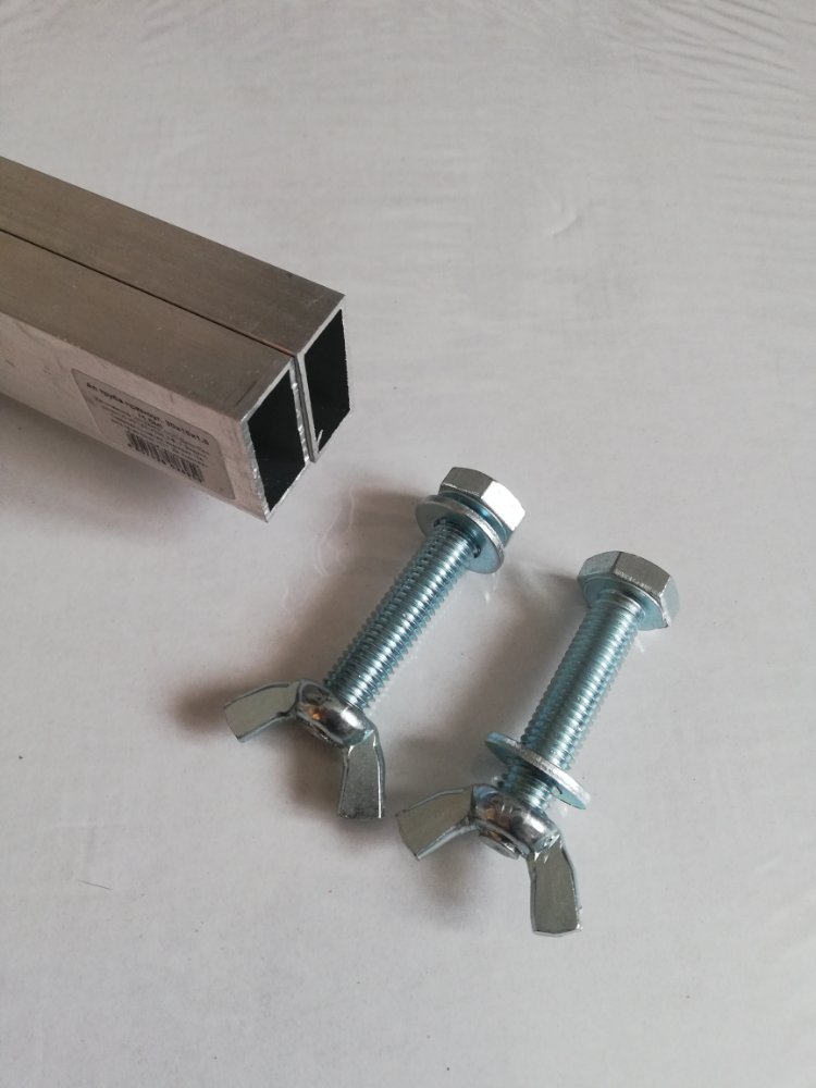

Данное устройство можно изготовить самому из алюминиевой трубки квадратного сечения, я брал 30*15мм, длиной они обычно продаются 1м, режем попалам, получаем две трубки по 0,5м и двух болтов с гайко-барашком для стяжки, сверлим по краям симметричные отверстия под болты и девайс готов
. Можно использовать и как держатель модели зажав например трубки в тиски. Может кому пригодится.

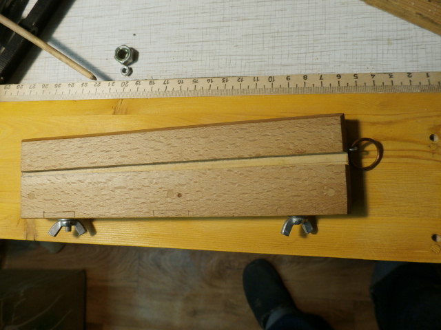

Добрый вечер! К алюминиевым трубкам сверху можно прикрутить рейки из твёрдой древесины (так же из трубки можно сделать опорные ножки) , цена все равно будет меньше, чем у устройства от Амати (трубка+крепёж рублей 200-300выходит). Спасибо!

Kirillchik1982 писал(а): 26 фев 2019, 17:25 К алюминиевым трубкам сверху можно прикрутить рейки из твёрдой древесины
А можно просто 2 бруска из плотной древесины, 2 стяжных болта. Один брусок я бы сделал длиннее вниз, и за него зажимал приспособу в тисках. И без металла. Материал вообще бросовый. Можно бруски взять и не из плотной древесины, и сверху наклеить - прикрутить планки из плотной. Тогда их как губки менять можно.
