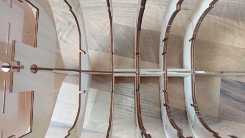

Начал понемногу подготовку деталей корпуса корабля. 🤗 Выполняю усиление шпангоутов, ширина у меня будет 6мм, и килевой рамы до 11мм.
https://vk.com/video348582847_456239353
Последний раз редактировалось Андрей Евгеньевич Крюков 18 мар 2019, 08:44, всего редактировалось 2 раза.

Андрей Евгеньевич Крюков писал(а): ↑18 мар 2019, 06:45 Начал понемногу подготовку деталей корпуса корабля. 🤗 Выполняю усиление шпангоутов, ширина у меня будет 6мм, и килевой рамы до 11мм.
Доброе утро! Один вопрос, по фото Вы покупаете по два одинаковых номера со шпангоутами или сами пилите накладки на шпангоуты?

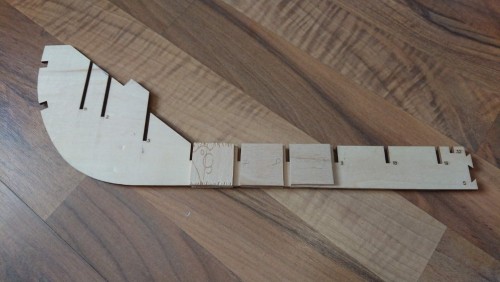

Сообщение Андрей Евгеньевич Крюков » 18 мар 2019, 10:08
Да,конечно по шпангоутам я покупал дополнительные журналы, по килевой раме сам выпилил из фанерной заготовки.

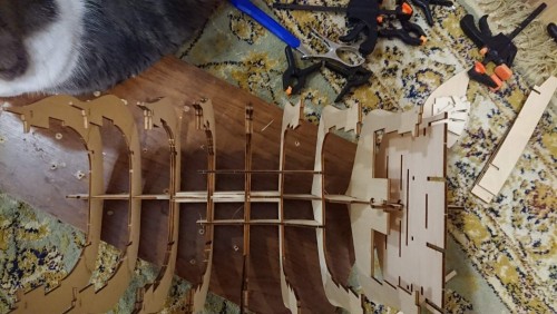

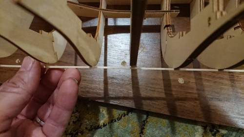

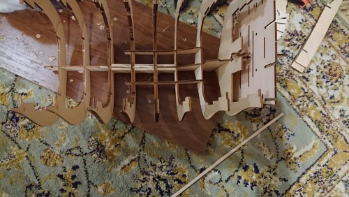

Коллеги, пожалуйста обратите внимания на тот факт, но я заметил пятый шпангоут с ним что то не так. По фото видно, что особенно с левой стороны отмечается западения между соседними шпангоутами, что не скажешь с правой стороны!?

Андрей Евгеньевич Крюков писал(а): ↑19 мар 2019, 19:50 Коллеги, пожалуйста обратите внимания на тот факт, но я заметил пятый шпангоут с ним что то не так. По фото видно, что особенно с левой стороны отмечается западения между соседними шпангоутами, что не скажешь с правой стороны!?
На что заменили? Пробовали, ли переставлять местами шпангоуты? Может у деа косяк? Номера перепутали?
Кому менять не на что, по торцу клеим планку нужной(не достающей) толщины.
